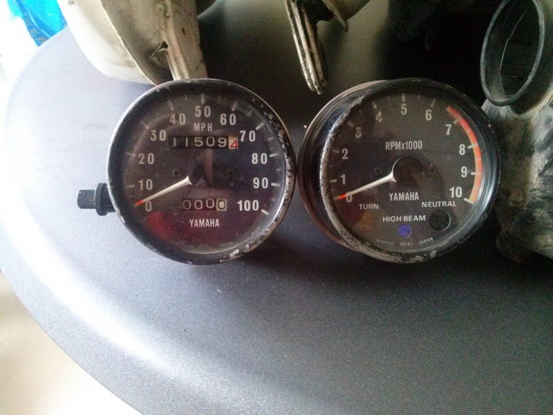

Herzlich willkommen hier. zeig uns mal den Tacho......

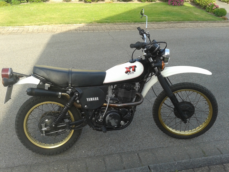

So hier dann noch da gewünschte Bild vom Tacho. Und meine anderen beiden Moppeds
Gruß Eric
Gruß Eric

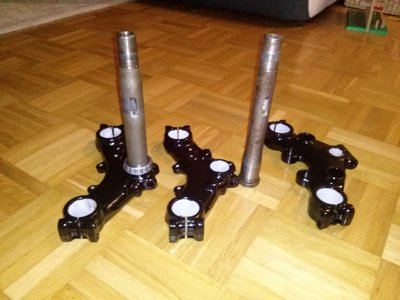

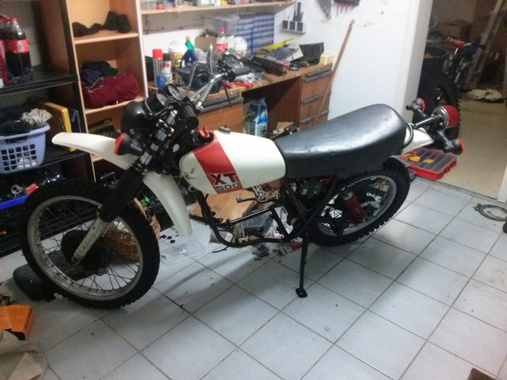

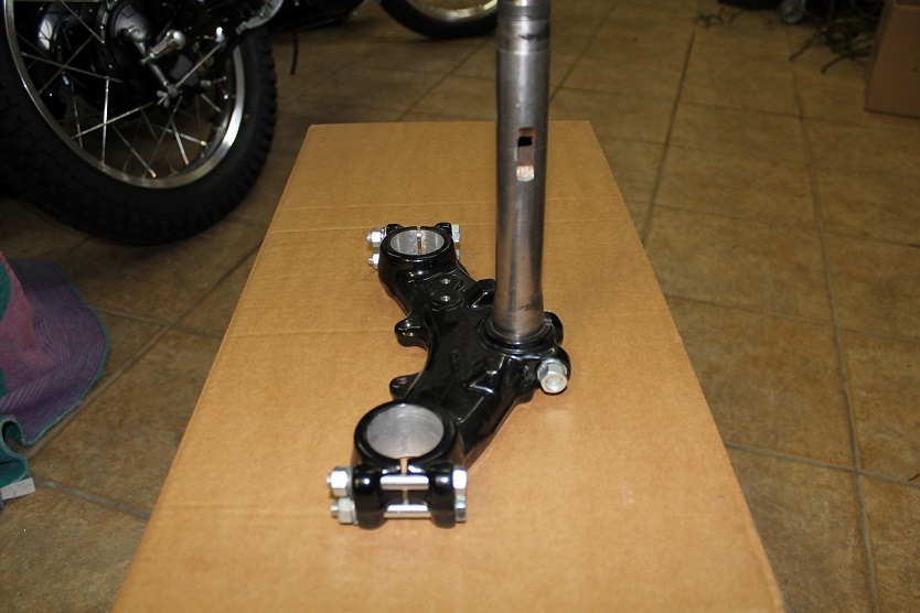

Nun ist alles schwarz, frisch gepulvert, und der Zusammenbau hat begonnen. Und die ersten Probleme kommen
Ich versuche gerade die Lenkkopflager (Kerola)einzubauen, die Lagersitze ins Eisfach und flutsch rein, macht nun das Einstellen Probleme. Die Einstellschraube geht nur wenige Umdrehungen drauf. Lenke ich nach rechts habe ich Höhenspiel und kann die Einstellschraube weiterdrehen
. Der Wiederstand im LKL wird dann immer höher je weiter ich nach links lenke. Geht dann fast nur noch mit Gewalt.

Hi Eric,
vermute mal dass die Lagerschalen nicht richtig im Rahmen sitzen. Zusätzlich noch schief. Ist der Lagersitz nach dem pulvern lackfrei und penibel gereinigt? Wenn nicht müssen die Lagerschalen nochmal raus.
Wenn sauber, mit passendem Material weiter eintreiben. Ich nehme dazu ein paar alte Kero-Lagerschalen.

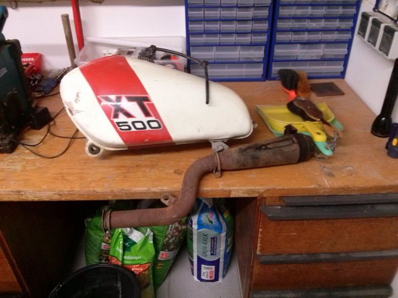

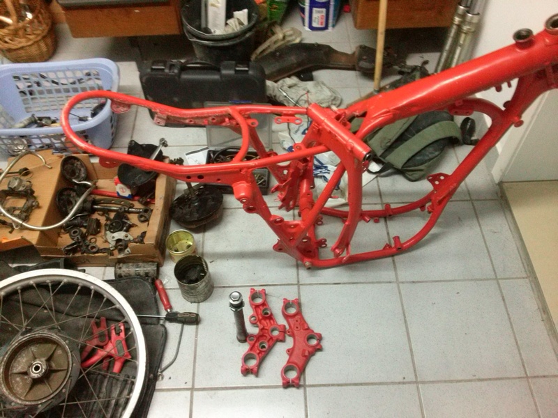

hast Du die im zweiten Foto abgebildeten Gabelbrücken mit dem daneben stehenden Lenkdorn verwendet? Also diesen Lenkdorn in diese (roten) Gabelbrücken eingepresst? Das könnte unter Umständen dann ein Problem mit dem in das Rahmenlenkkopfrohr hineinragenden Lenkkopfschlossfortsatz ergeben. Wurde kürzlich in einem Thread hier im Forum schon behandelt, benutz die Suchfunktion mit dem Begriff "untere Gabelbrücke Bj.1976-79".
Die früheren Jahrgänge mit den gekröpften Gabelbrücken hatten in der Regel einen schlankeren Lenkkopfdorn als derjenige in Deiner Teilesammlung (siehe Dein zweites Foto). Der dickere, später verwendete Lenkkopfdorn kann dann in dieser Kombination zu dem von Dir beschriebenen Problem führen. Der Dorn kommt dann oben nicht mit der benötigten Länge aus dem Lenkkopfrohr und gerät aussermittig. Der Widerstand beim drehen der Gabelbrücke entsteht, wenn Du mit Gewalt drehst und der Dorn dann eigentlich nach unten ausweichen möchte, dies aber durch die Einstellschraube oberhalb dem oberen Lager verhindert wird.
Schau mal durchs Loch des Lenkkopfschlosses (wenn Du es nicht schon eingebaut hast) und prüf, ob da Luft zwischen dem Dorn und dem Lenkkopfschlossfortsatz besteht. Dein Problem hat nichts mit nicht richtig im Rahmen sitzenden Lagerschalen zu tun. Ich gehe davon aus, dass Du das bestimmt geprüft hast und dies korrekt war.
Gruss und viel Erfolg
Peter
Peter

Moin Eric,
unglaublich dieses Forum
Problemlösungen gibts sofort.
Stimme Peter zu, vielleicht ist es sogar gar nicht der richtige Lenkdorn. Warum macht man sowas denn auseinander, wenn nicht zum Umbau oder zur Reparatur?
Wenn du deinen Wohnort angegeben hättest, könnte vielleicht jemand aus deiner Nähe dir eine untere Gabelbrücke zur Probe mal geben, dann sieht man direkt ob es daran liegt.
Ralf
Ralf

Hallo Eric,
das Problem mit der Gabelbrücke hatten wir wie Peter schon geschrieben hat erst neulich hier in einem anderen Thread, ich denke auch das es an dem Lenkdorn liegt. Habe da mal etwas Ursachenforschung betrieben: alle XT´s aus den USA und Europa hatten am Rahmen das dickere originale Yamaha Lenkradschloß in Verbindung mit der Gabelbrücke 1E6-23340-00-33 also mit dem dünneren Lenkdorn: nur in Deutschland, Schweden und Frankreich gab es die Rahmen mit dem kleineren Neimann Lenkradschloß in Verbindung mit der unteren Gabelbrücke mit dem dickeren Lenkdorn 1U6-23341-00 bzw.1N5-23341-F0 also hat deine England XT dann das original Yamaha Lenkradschloß was innen wahrscheinlich weiter absteht und müßte eigentlich mit dem dünnen Lenkdorn kombiniert werden

Die Lagerschalen sitzen beide sauber im Rahmen, und ich habe nicht die rote Gabelbrücke genommen.
Eine gebrauchte aus der Bucht Bj 77-79, also die gekrümmte.( Fotos mach ich gleich). Wie kriegt ich den originalen zu dem Fahrzeug gehörenden Lenkdorn wieder in die Gabelbrücke? Fragen über Fragen....
gruss Eric
gruss Eric

Re: Noch ein neuer

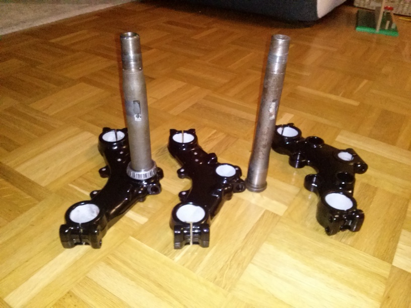

So ein Bild, schön zu sehen die unterschiedliche dicke der Lenkdorne
wie jetzt den Lenkdorn in die Brücke?

Re: Noch ein neuer
Such Dir nen Schlossereibetrieb o.ä. und frage, ob die Dir das umpressen! Oft ist das mit nem Fünfer für die Kaffeekasse getan. Achte auf die Position der Lenkschlossöffnung.

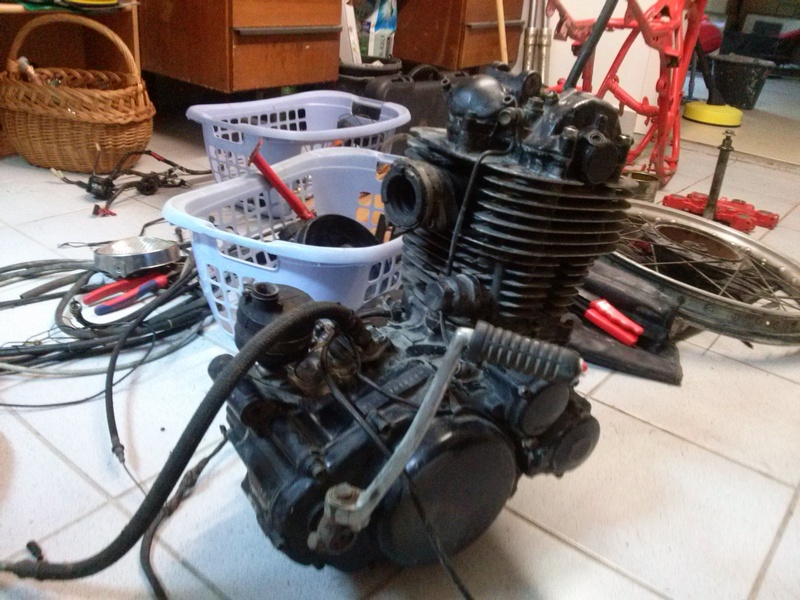

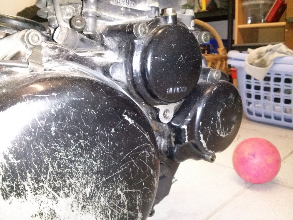

So, die XT steht mittlerweile auf ihren eigenen Reifen in meiner Garage.
Jetzt wollte ich an den Motor gehen, hat ja erst 11000 Milen gelaufen.
Ölfilterdeckelspezialschraubengewinde mit M8 repariert und da war eine Schraube von der Lenkerklemmung drin. Hat ja auch schön den Deckel Plangeschliffen
Steuerketteneinstellschraube ein bisschen weit reingedreht, der Pömpel bewegt sich aber noch min 5mm.
Ist wohl ziemlich verbastelt der gute Motor, aber er dreht und die Gänge schalten alle durch
Selber machen oder an einen Forumsbekannten Spezialisten schicken?
Gruss Eric
Gruss Eric
