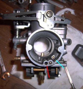

Schau mal nach, ob die Luftbohrung zum Düsenstock frei ist.
Gruß Harry
Gruß Harry

Re: XT 500 dreht nicht mehr über 4500 U/min - Ursache?
Hier ist noch ein Foto - roter Pfeil!
Gruß Harry
