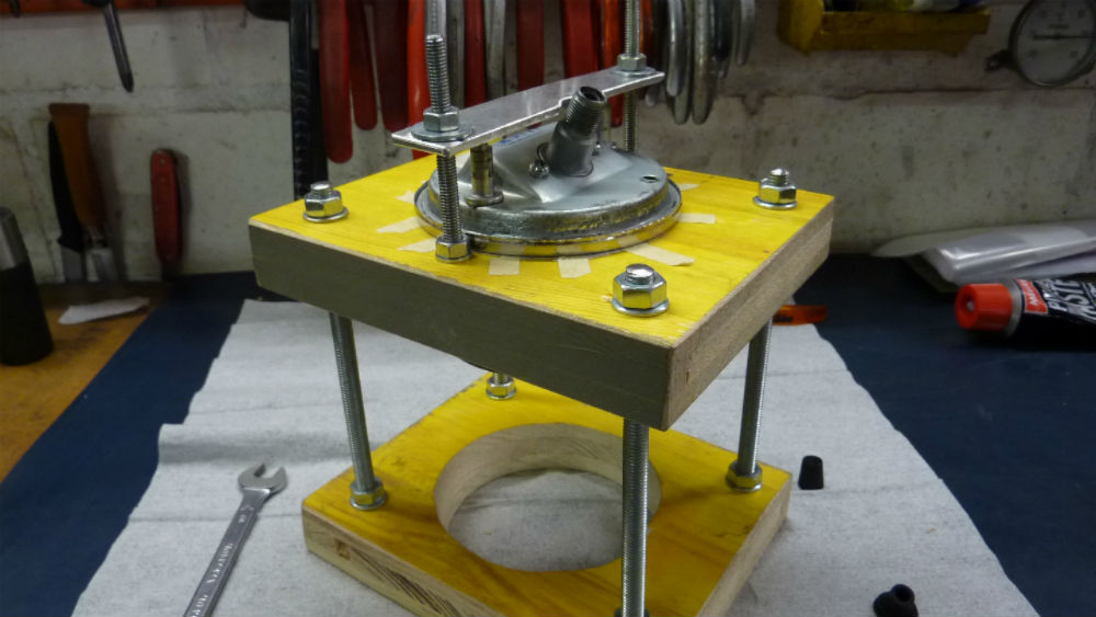

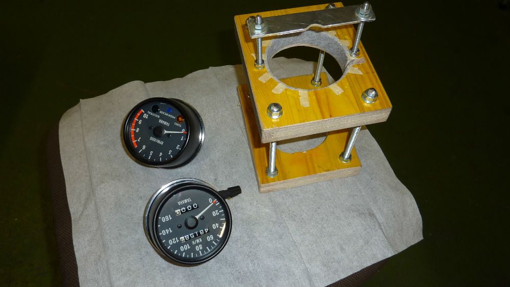

Hallo Chris
Ich habe mir eine Vorrichtung gebaut um die Armatouren wieder zusammen zubauen.
Die Chromringe habe ich aufgebördelt und nicht zersägt.
Mit der Vorrichtung konnte ich ein wenig Spannung auf die Gummidichtung geben!(Sollte wegen der Dichtheit auch sein)
Konnte so das ganze wieder zubördeln(was für ein Wort :lach: )
Und wenn du dir schon die Mühe gemacht hast mit dem Zerlegen kannst du ja auch so eine Vorrichtung bauen
zum Zusammenbau.
Hanspeter

Hallo Hanspeter,
sehr schöne Vorrichtung :applaus: :applaus:

Schoene Idee, was haste denn mit den Klebestreifen befestigt?
Have A Nice Day
Torsten
660smc
Beiträge: 213
Wohnort: Region Thun
Re: Tacho Chromring macht Stress
Beitragvon 660smc » So Mai 11, 2014 21:12
Filzpolsterung

Hanspeter, Gratuliere!
danke für das super Bild.
ausgezeichnete Idee wegen Gummidichtung vorspannen, ist bestimmt sehr hilfreich.
Das einzige was mal noch verbessern könnte, wäre die Eindrehung mit ca 7-10 mm Tiefe,
Exakt auf den Durchmesser vom Chromring aussen,
damit würde ein Aufdehnen des Edelstahrings beim Aufbördeln schon verhindert werden und beim
zubördeln ist das dann ein wunderbarer Anschlag damit sich alles schön setzt,
und sich der Ring nicht noch weiter im Durchmesser dehnt.

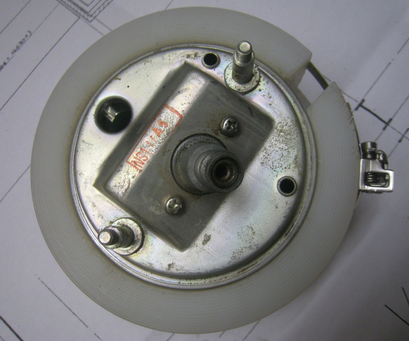

Genau Dieter,
Sonst wird der Ring nämlich Oval !
http://www.xt500.org/68eustw03ihkmsez/v ... en#p105305
Darum hatte ich mir damals diesen Becher gedreht !
Das Problem, das die Ringe sich nicht mehr richtig schließen lassen kenne ich auch , das habe ich gerade mit Fabi's Amaturen , liegt daran das die Pulverbeschichtungen teilweise zu dick sind!
@ Hans Peter: du hattest mir die Bilder ja schon vorher gesendet, somit kannte ich deine Konstruktion, was ich mich frage ist wie du das mit dem Tageskilometer Steller regelst , hast du da eine Aussparung reingesägt oder bekommst du das so eingefädelt ?

@Hardy
Ja da musste ich eine Aussparung machen...
gruss Hanspeter

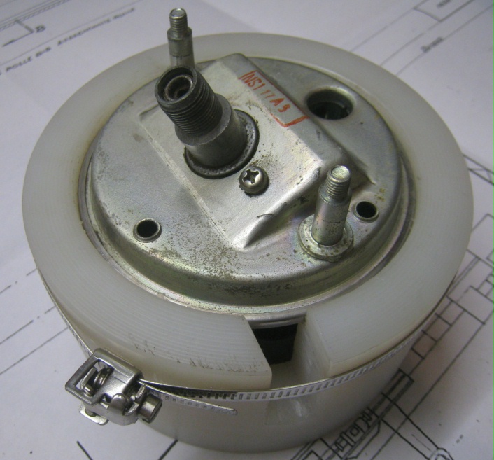

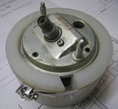

Hallo XT Tacho Schrauber,
selber etwas zustande bringen macht immer mehr Freude als vergeben an andere ...
deshalb als Anregung noch meine selbst gedrehte Matrize mit der Eindrehung
für das Chromringauflager bzw. Aussparung für den Tripometer Nullstellerknopf ab 1979,
in diesem Fall ist ein 77er Tacho zu sehen, das ist der mit dem abnehmbaren Knopf.
Da ich aus Festigkeitsgründen genug Materialreserve vorgesehen hatte,
das trotzdem per Stahlband radial gesichert hab, wegen dem Schlitz für den Knopf,
damit sich der Ring beim Aufbördeln nicht dehnt,
werd ich beim nächsten Einsatz gleich 2 M6 Gewindestangen durchbohren für
die Vorspannung der Gummidichtung, danke nochmals für die super Idee :)
Bitte steinigt mich jetzt nicht wenn ich zum Überteiben anfange...
aber XT Restaurationen "so gut wie Original - Exzesse" sind meine Leidenschaft 8) :mrgreen:
Grüße aus OÖ
Dieter
