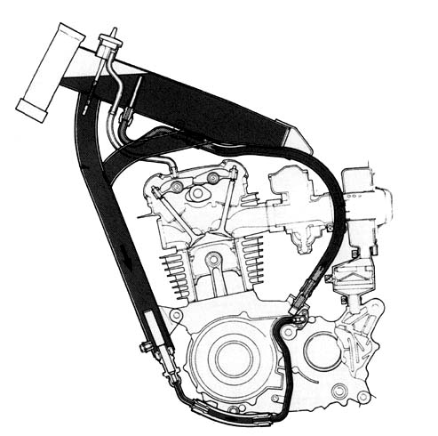

Hi,
mein Motor sifft ein ganz wenig im oberen Bereich.
Die Dichtung der Drehzahlwelle habe ich erneuert.
Ich vermute das es an dem kleineren Oelschlauch sifft der hoch zum Oeltank geht.
Kann das sein und wozu ist dieser Schlauch da ?
Dient der nur zur Entlüftung ?

Moing,
Wenns da oben bei der Welle sifft, ist das nicht der O-Ring, sondern der darunterliegende Simmerring im Kopfdeckel den Du tauschen musst. Der hat ein krummes Maß, deshalb gibts den nicht beim Simmerringhändler um die Ecke.
Auf dem Schlauch ist normalerweise kein Druck, das ist quasi die Entlüftung des Rahmenöltanks, die in den Motor hinein entlüftet, und der wiederum in den Luftfilterkasten...
