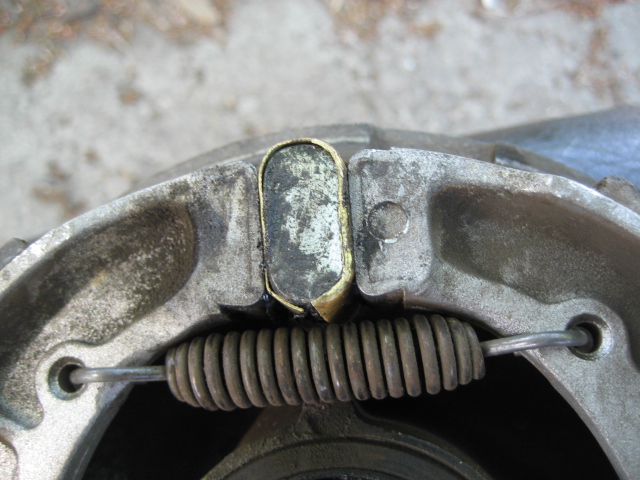

Hat denn vielleicht mal wer die Nocken nachgefeilt? Zum Bremsentuning macht man das gerne mal, das setzt aber voraus, dass er in Neutralstellung nicht zu quer steht.
Das mit dem Aufdoppeln der Nockenanlageflächen an den Backen ist eine recht normale Sache bei anderen Typen, bei MZ stehts sogar im Handbuch, und es gibt spezielle Klemmunterlagen zum Aufklopfen. Der Hertweck (Buchtitel: "Besser machen") biegt sich Bleche, die er dann weich auflötet.

funzt auf jeden fall- und wenn der hebel keine 90 grad hat , ziehts auch nicht richtig.

Re: Trommelbremse die 100ste - Drehwinkel der Nocke zu groß
Oha
so geht das eigentlich nicht. Sondern so:
Und zwar mit Stahlblech ...
