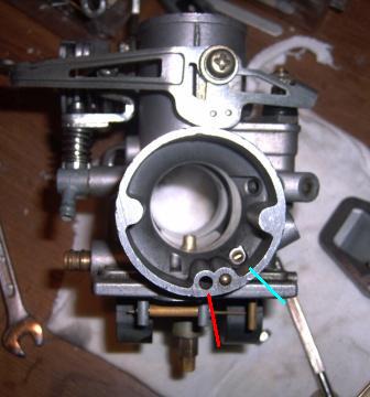

kannst auch mal die "Bremsluftbohrung" kontrollieren. roter strich, es muss ein freier Zugang zum Düsenstock vorhanden sein.
Gruß Harry
Gruß Harry
