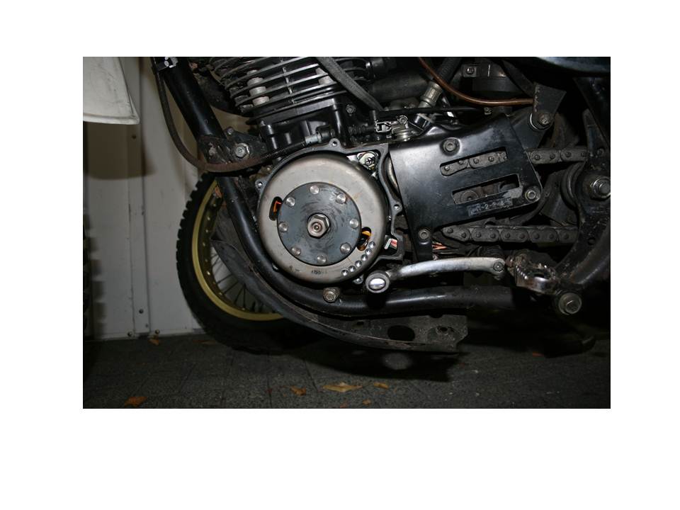

Die Lima sieht aus wie von einer SR 500 aber liefert aber nur 6 Volt. Das ist auch tatsächlich original so.

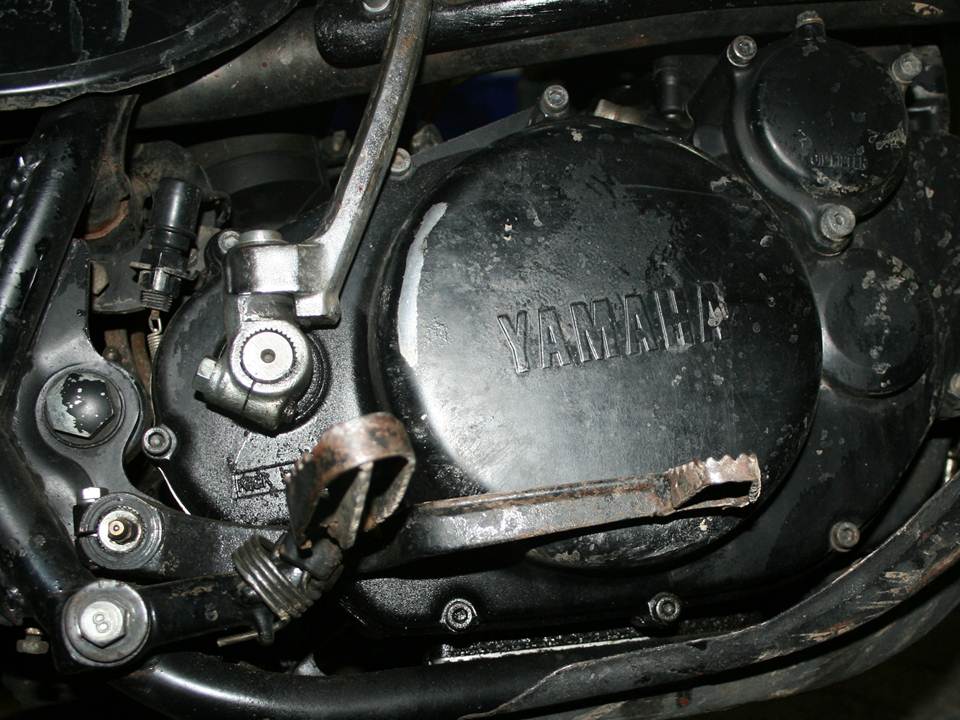

leider ist mit der XT Lima nichts anzufangen, weil diesem Motor die Unterbrecherkontaktdose fehlt. Der Kupplungsseitendeckel hat außer der Öffnung für den Ölfilter keine weitere Öffnung. Auch keine Kontrollöffnung für den "OT".
Der Motor ist konstruktiv offensichtlich näher am SR-Motor nur in der aussterbenden 6V-Technik.

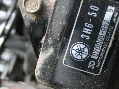

wie lautet der Aufdruck auf der CDI? Fuer die SR gibt es drei verschiedene CDIs, na ja jedenfalls sind andere Kennzeichnungen angebracht.

ich mach heute Abend mal ein paar Fotos.
Ich will euch hier nicht Orakeln lassen.
Joachim

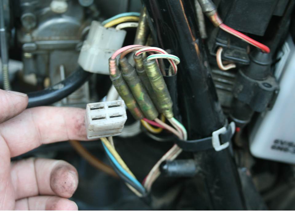

Also ich kenn mich ja mit US-XTs nicht wirklich aus - aber der Stecker auf dem Bild lässt mich zu 99% vermuten, das da eine ganz "normale" klassische 1-Phasen-XT-LiMa eingebaut ist:
Gelb: Licht
Weiß: geht an Gleichrichter für Batt.-Ladung
Hellblau: Neutral-Lamperl
Schwarz: - ? - Normalerweise Zündstrom, aber bei CDI ist's nicht wirklich sicher.
-> SCHALTPLAN wäre gut!!!!!!!!
Robert
Gelb: Licht
Robert

Hallo Robert,
sowohl der Gleichrichter, als auch der Regler sind vom 1U6-Standard nicht zu unterscheiden.
Jo.
Jo.
