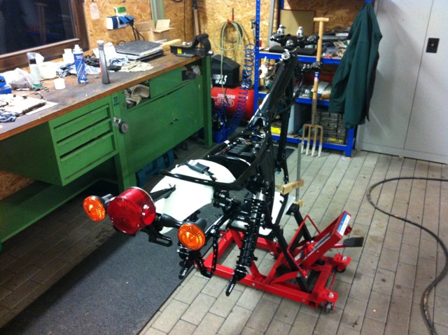

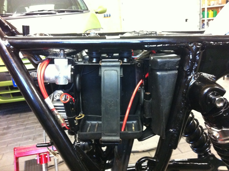

Die letzten beiden Urlaubstage habe ich zum gößten Teil an der XT verbracht.
Die Verkabelung ab Bereich Batterie Heckwärts ist nun kompl. fertig.

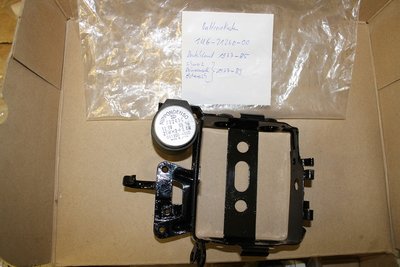

Da ich nicht wusste wo im original das Blinkerrelais hin kommt, habe ich es nun mit einer passenden Befestigungseinheit an der linken oberen Lasche des Batteriekasten befestigt. Sieht in meinen Augen so aus als wenn es so sein müsste

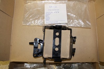

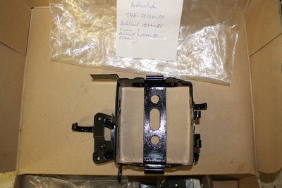

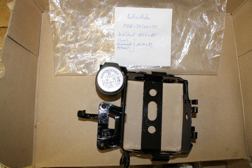

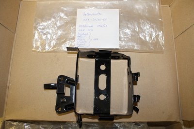

- Beiträge: 2408
Hallo Ulme,
so sieht das mit dem Blinkrelais für deinen Batteriehalter im original aus: es gibt bei der XT übrigens 3 verschiedene Ausführungen, siehe Blinkeraufnahme...hier mal die Unterschiede: Gruß Ralle

Ah o.k Danke Ralle.
Wird der Gleichrichter hinter dem Spannungsregler an der Mutter des Batteriekastens befestigt ?
Nochmal zur Gabel weiter oben, kann ich in die 78/79 Gabel wirklich die Stopfen mit Innensechkant drehen ?
- Beiträge: 2408
ja genau, der Gleichrichter wird mit einer Schraube von hinten angeschraubt

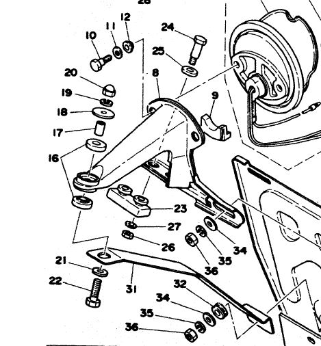

Hi Ralle,
ich meine den ganzen Lampenträger hinten.
Auf dem Bild die Nr. 18 auch die Nr. 11 und 25 sind solche spezial Scheiben.
Eventl. lasse ich meine dann neu verzinken.
Die Muttern sind selbssichernd und haben 1,25 er Feingewinde
Ich werde oben dann genau 25mm Überstand einstellen, das passt dann von der Optik an der unteren Gabelbrücke am besten.
Die ganze Einheit ist aber noch nicht final verschraubt weil ich die Brückenschrauben auch aus Edelstahl mache. Vorher müssen (leider) auch noch die Schutztüllen auf die Gabel. Aber das ganze ist ja schnell erledigt...

- YAMAHARDY
- Beiträge: 2864
Hallo Ralle,
Du als Originalo,
was fällt dir bei der Explosionszeichnung an der Kennzeichenstrebe(31) auf ?
Du als Originalo,
- Beiträge: 2408
Hallo Ulme,
die Scheiben bekommt man bei CMS auf jeden Fall noch Neu, wobei die Nr.18 keine mit Wulst ist, nur die 76er hatte diese Scheibe mit einem Wulst, weil da der Lampenhalter nicht die beiden Aufnahmeringe für die Gummis hat.
@Hardy alte Felge
: die Strebe ist auf der Explosionszeichnung falsch herum gezeichnet, das abgewinkelte Ende kommt unter dem Heckfender, wegen dem Kabelbaum
@Hardy alte Felge
- YAMAHARDY
- Beiträge: 2864
: die Strebe ist auf der Explosionszeichnung falsch herum gezeichnet, das abgewinkelte Ende kommt unter dem Heckfender, wegen dem Kabelbaum![]()

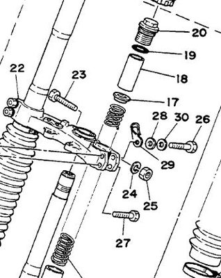

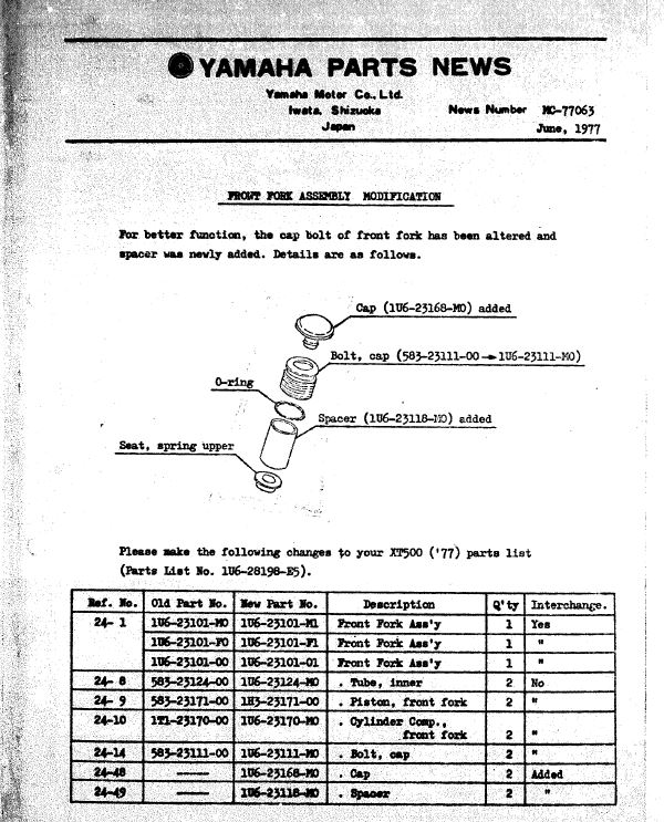

ich weiss immer noch nicht ob ich mir die Alu Schrauben oder die mit Innensechskant nehmen soll.
Diese Bild ist mir in die Hände gefallen, dort wurde wohl mal von Yamaha die Aluschraube durch die mit Innensechskant ersetz.
Der Spacer der dort beschrieben ist habe ich in Verbindung mit der Alu Schraube gar nicht verbaut. Bei mir liegt die Aluschraube Nr 20 direkt auf dem Ring Nr. 17 auf.
Lt 78 Zeichnung soll der Spacer aber auch unter die Aluschraube.
jetzt weiss ich gar nicht mehr Bescheid...
- Beiträge: 2408
Hallo Ulme,
also in der Gabel Bj.1978/79 gehört die Feder (ca.45cm lang) und der 6cm lange Spacer rein, also so wie es auch auf dem ersten Bild zu sehen ist.
zum 2. Bild (Yamaha Parts New) das betrifft nur die 77er Gabel!!! die gab es in zwei verschiedenen Versionen, einmal mit dem Alu-Verschlußstopfen(ohne Spacer vor der Feder) und einmal mit dem Innensechskannt-Verschlußstopfen (mit Spacer vor der Feder), aber bei deiner Gabel (78/79) geht der Innensechskannt gar nicht rein.
