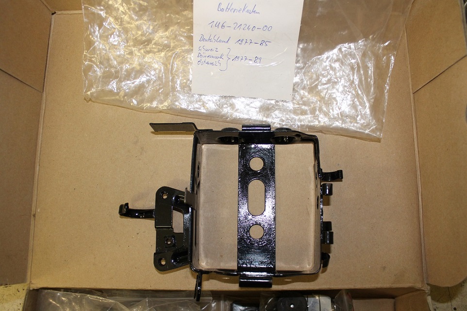

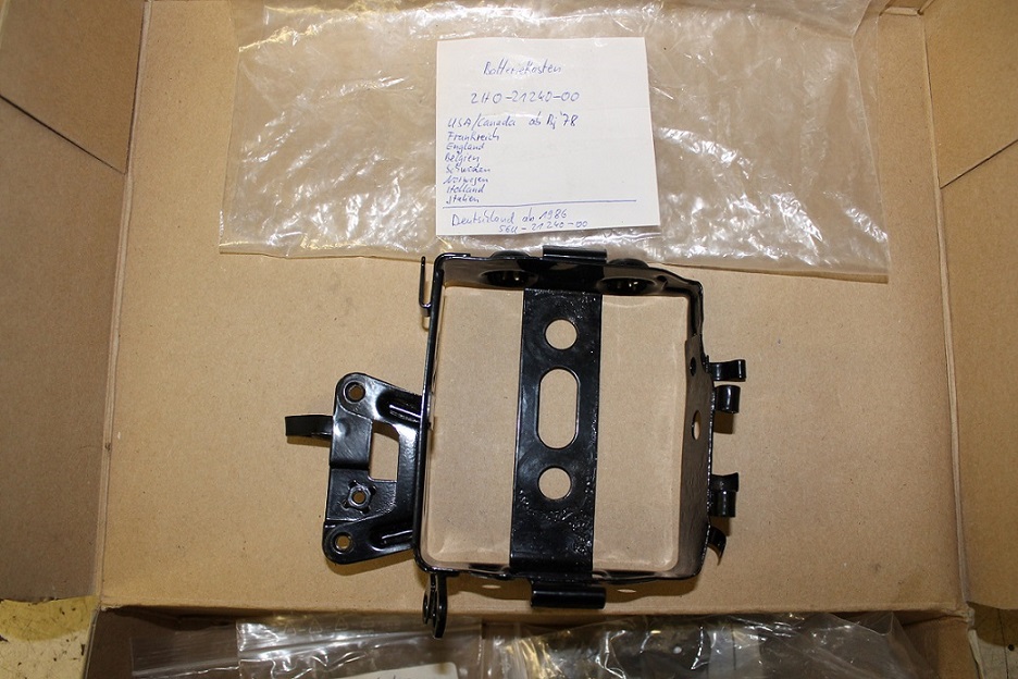

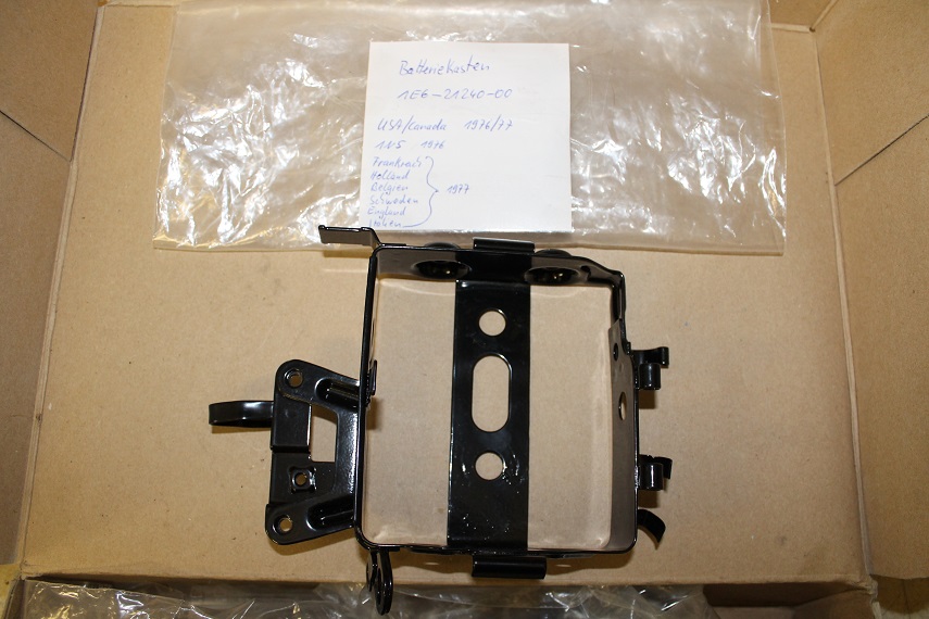

Hallo Ulme,
so sieht das mit dem Blinkrelais für deinen Batteriehalter im original aus: es gibt bei der XT übrigens 3 verschiedene Ausführungen, siehe Blinkeraufnahme...hier mal die Unterschiede: Gruß Ralle

Ah o.k Danke Ralle.
Wird der Gleichrichter hinter dem Spannungsregler an der Mutter des Batteriekastens befestigt ?

- Beiträge: 2394
ja genau, der Gleichrichter wird mit einer Schraube von hinten angeschraubt

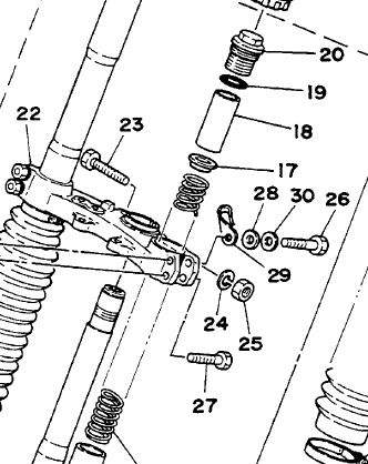

ich weiss immer noch nicht ob ich mir die Alu Schrauben oder die mit Innensechskant nehmen soll.
Diese Bild ist mir in die Hände gefallen, dort wurde wohl mal von Yamaha die Aluschraube durch die mit Innensechskant ersetz.
Der Spacer der dort beschrieben ist habe ich in Verbindung mit der Alu Schraube gar nicht verbaut. Bei mir liegt die Aluschraube Nr 20 direkt auf dem Ring Nr. 17 auf.
Lt 78 Zeichnung soll der Spacer aber auch unter die Aluschraube.
jetzt weiss ich gar nicht mehr Bescheid...
- Beiträge: 2394
Hallo Ulme,
also in der Gabel Bj.1978/79 gehört die Feder (ca.45cm lang) und der 6cm lange Spacer rein, also so wie es auch auf dem ersten Bild zu sehen ist.
zum 2. Bild (Yamaha Parts New) das betrifft nur die 77er Gabel!!! die gab es in zwei verschiedenen Versionen, einmal mit dem Alu-Verschlußstopfen(ohne Spacer vor der Feder) und einmal mit dem Innensechskannt-Verschlußstopfen (mit Spacer vor der Feder), aber bei deiner Gabel (78/79) geht der Innensechskannt gar nicht rein.
