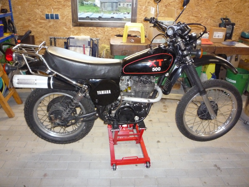

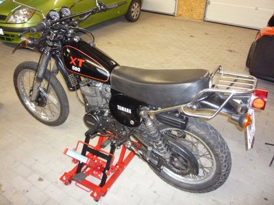

ich möchte in kürze an der Restauration meiner 77er XT 500 anfangen.
Bilder anbei, so habe ich die XT im Früjahr 2014 gekauft.
Nun bin ich mir beim Design nicht ganz sicher wie es original ist.
Lt. dieser Seite mit dem Stammbaum hat die 77er XT keinen Faltenbalk an der Vordergabel.
http://www.rallye-tenere.net/Stamb_xt_500.htm
Ok. meine XT kann da bereits verfummelt worden sein...
Wie sicher ist es, das meine am 07.07.77 zugelassene XT dieses Tankdesign und die Gabel ohne Faltenbalk hat ?
Rahmen Nr. 1U6 002443
Oder kann sie bereits das 78 Design haben ? (gefällt mir eigentlich besser)
Wäre schön wenn ihr Spezialisten da was zu sagen würdet.

Die Gabel ist wohl aus dem Jahr 77, da sie nur eine obere und zwei untere Gabel Befestigungen hat. Danach die Baujahre besitzen jeweils zwei Klemmen. Falltenbälge hat die auch nicht verbaut gehabt. Viel Spaß wünsche ich Dir mit der Alten

wie mic schon schrub spricht die Anzahl der Gabelklemmungen für Gabelbrücken der Baujahre '76/'77. Wenn du deine Faltenbälge unten löst und hochschiebst, sollte an der '77er Gabel nur ein kurzer Absatz für Staubkappen erscheinen. Die alten Gabeln ab '78 hatten einen längeren Absatz für Faltenbälge.
Stimmt das alles bei dir wirds wohl eine echte '77er sein, zu der auch das Tankdekor wie in der Stammbaumübersicht gehört. Wenn dir das '78er Dekor besser gefällt dann mach doch das drauf. Ist ja nix was man später nicht wieder umschrauben könnte.
Abweichend von diesem Bild hatte die deutsche '77er einen Chromring am Scheinwerfer, die Blinker hinten am Rücklichthalter montiert und ein deutlich größeres Kuchenblech mit Strebe unter dem Kennzeichen. Der passende O-Auspuff hatte übrigens als einziges Baujahr das gerade Endröhrchen ca. 45° schräg zur Seite.

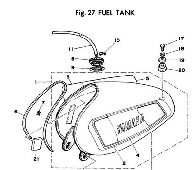

Weiss jemand wo ich einen brauchbaren Ersatz für die Umrandung (oder was es ist) Nr. 6 auf dem Bild herbekomme ?
Ist bei mir Kunststoff und schwarz, original aber glaube ich chrom farben ?
Oder wie schauts an euren 77ern aus ?

Die Umrandung ist in Crom glaube ich bei Kedo zu bekommen.
