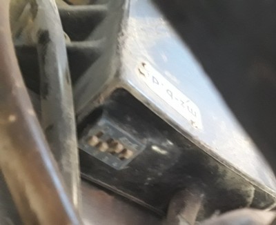

Hi Killerplauze,
(ich musste das Wort einfach mal ausschreiben... :D)
Vorsicht, das Ding funkt sensationell. Du musst immer satt bis unters Ausklinkblech treten. Die nette Schwungmassenreduzierung nebst anderen Eigenheiten (musst Du nachlesen, ...) sorgen dafür, dass das Rückschlagverhalten bei unbedachter Betätigung steigt....kann schon mal beim "Punktsuchen" zünden... :D
Lima und Zündung ist aber top! Kiste springt zuverlässig an, Strom satt und diese Zündkurve finde ich funzt super:
