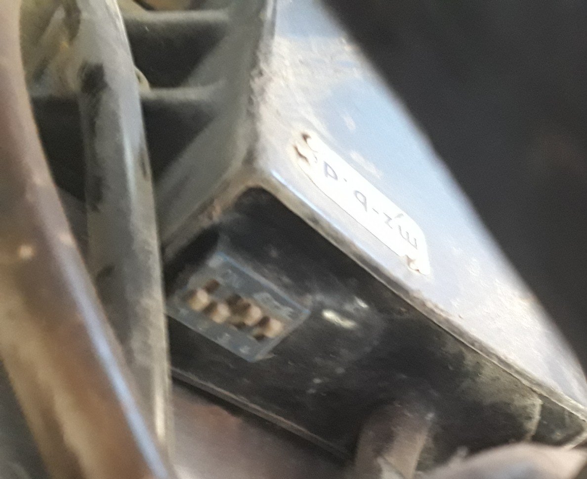

So, Powerdynamo ist gekauft, Stator und Polrad schon montiert. Morgen lustiges Kabelverlegen ("Klemme 2 vom Zündschloss", "und jetzt schön rot auf gelb") und dann läuft die Möhre (hoffentlich).
Schön rumprobiert mit dem Zündspulenhalter von Motorang/Uwe G. Passt halt leider nicht so ganz für die XT.
Schön das Ihr soviel Spaß mit Dreieckslöchern und Schläuchen im Regenspray hattet. Meine Lima hatte 30 Jahre Zeit zum Erblühen, das erste davon im Fahrradunterstand. Werde mich an die klassische Abdichtung halten...

Beiträge: 2582
Re: Projekt Wiederauferstehung
Beitragvon Mambu » Sa Jun 13, 2020 8:37
Hi Killerplauze,
(ich musste das Wort einfach mal ausschreiben... :D)
Vorsicht, das Ding funkt sensationell. Du musst immer satt bis unters Ausklinkblech treten. Die nette Schwungmassenreduzierung nebst anderen Eigenheiten (musst Du nachlesen, ...) sorgen dafür, dass das Rückschlagverhalten bei unbedachter Betätigung steigt....kann schon mal beim "Punktsuchen" zünden... :D
Lima und Zündung ist aber top! Kiste springt zuverlässig an, Strom satt und diese Zündkurve finde ich funzt super:
