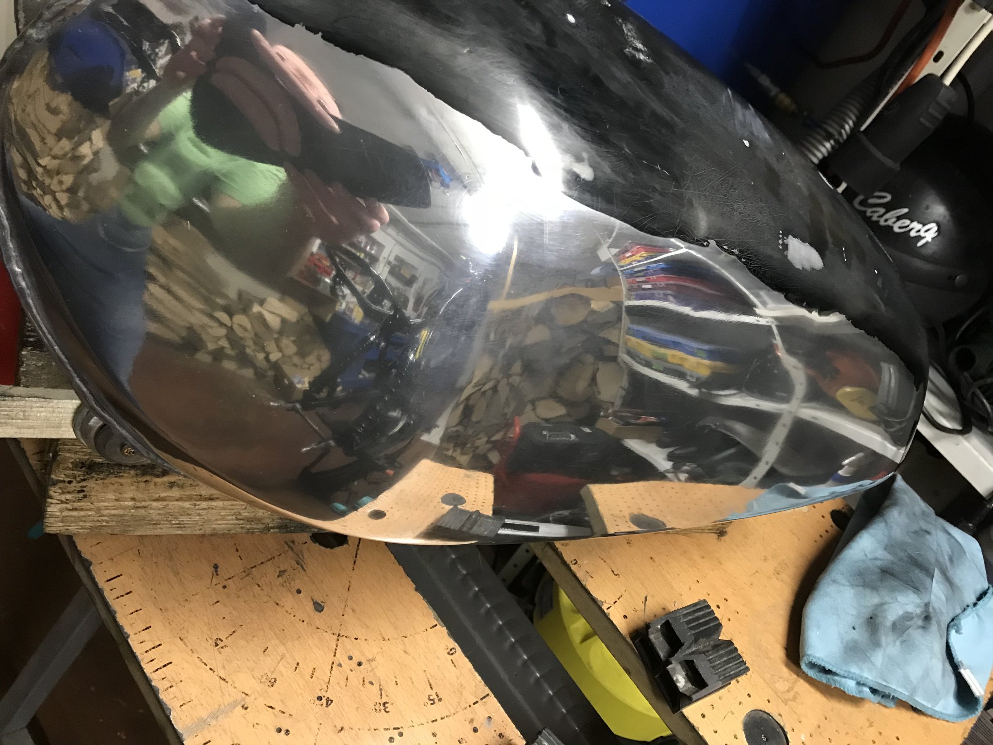

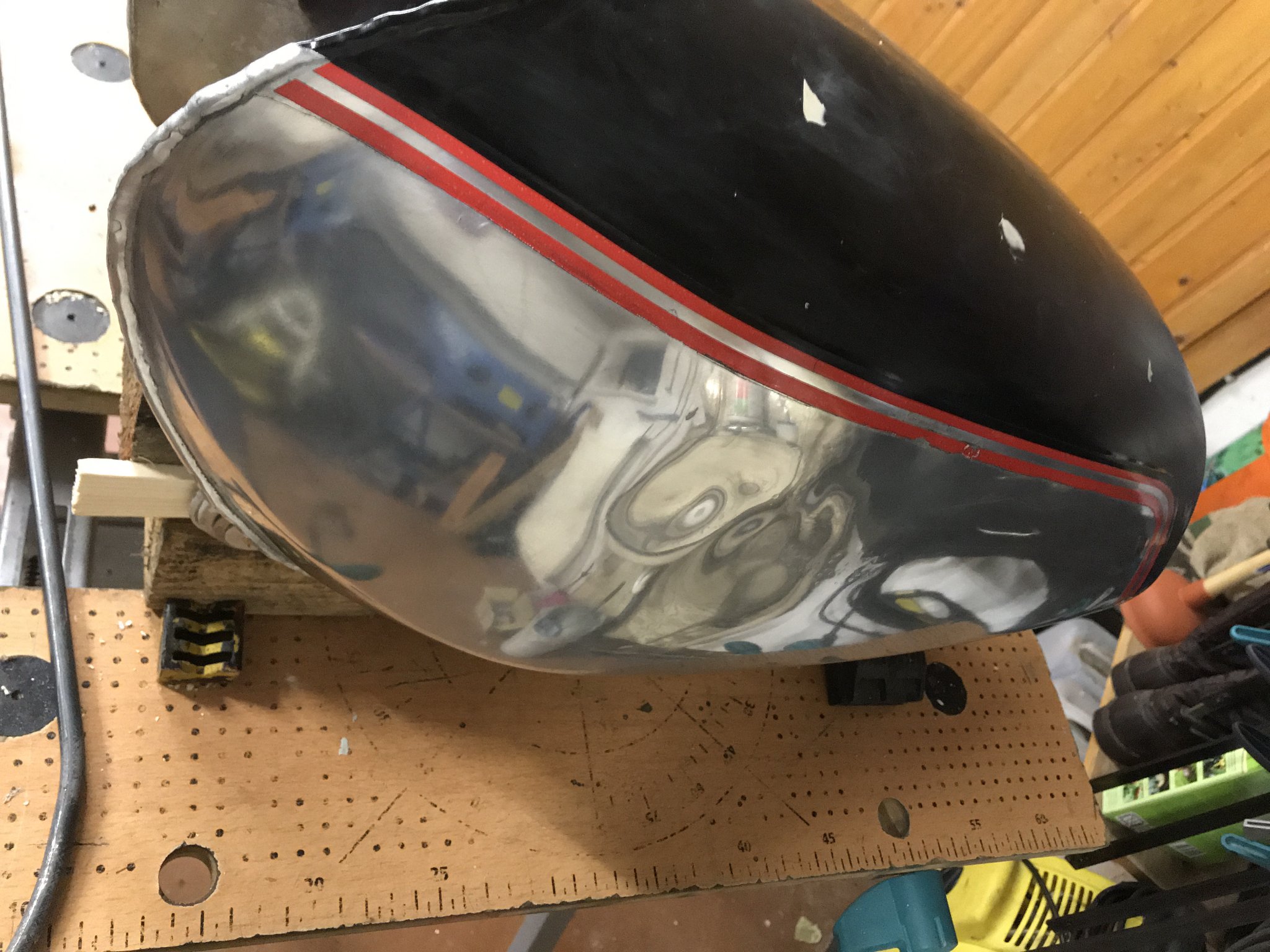

Beitragvon Peter_K » Mo Jan 29, 2018 9:13
Hi
Elektrik hat erst mal Pause.
Habe meinen verbeulten Tank wieder vom "Beulendoktor" zurück.
Leider ohne Erfolg,das Material sei zu dick und von innen käme er nicht bei.
Nun hab ich es selbst gewagt,und mir den Tank vorgenommen.
Und Leute es geht !
Benutzt habe ich nur ein Dellenziehset der Firma Edelmann,und Wärme
Man muß nur viel Geduld haben,aber die Beulen sind sogut wie weg.
Nur die Politur ist noch nicht gut.
Für Tips wäre ich dankbar.
Gruß Peter

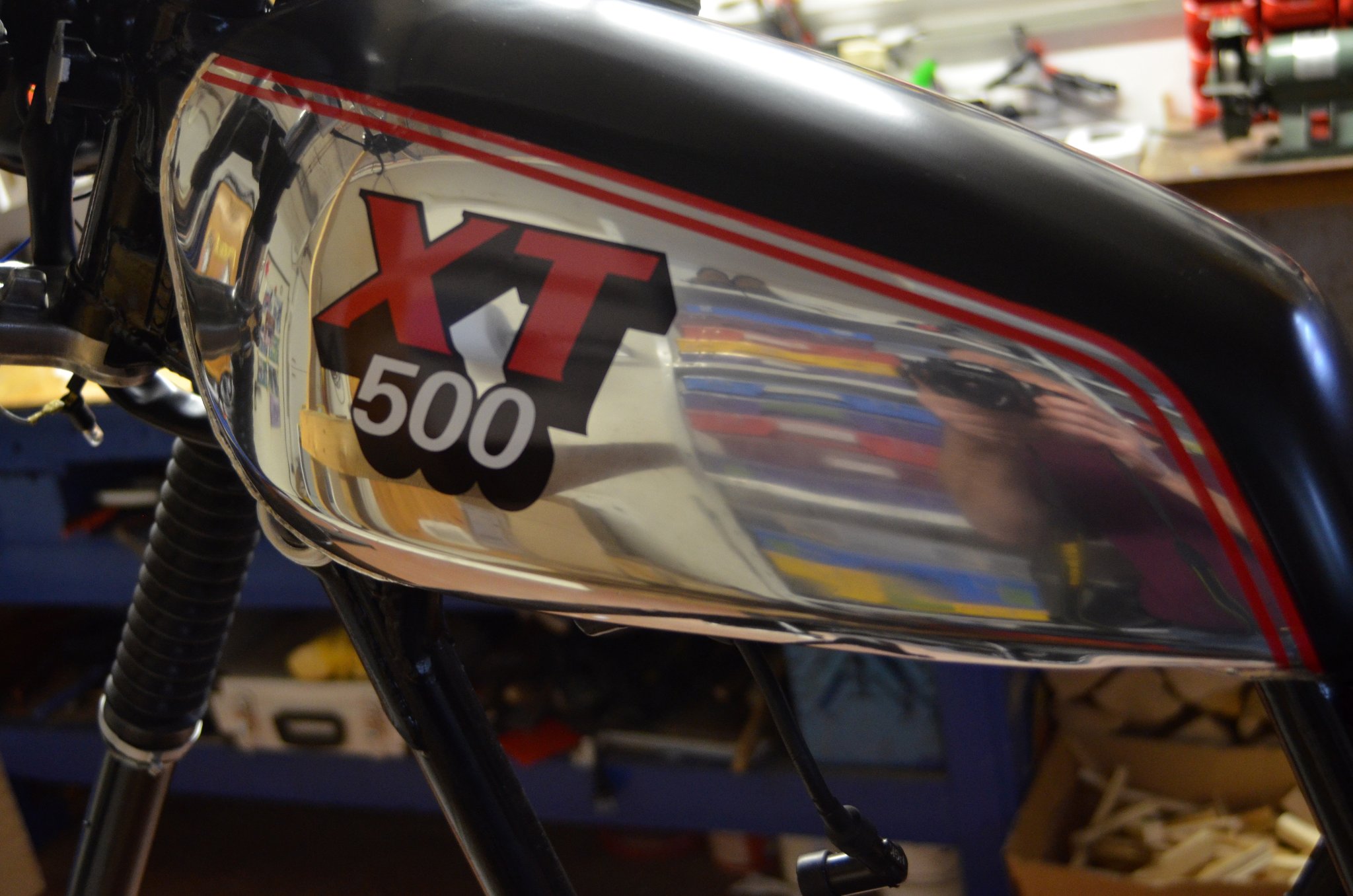

Beitragvon Peter_K » So Feb 04, 2018 16:39
Hi
Bin natürlich kein Profi.Wenn ich das im Detail erzähle,und man versucht es nach meiner Beschreibung und es geht in die Hose .
Tja möchte dafür nicht verantwortlich sein.
Fakt ist, das die Beulen rauszuziehen sind.
So, jetzt noch den Klarlack
Und dann wird erstmal Fasnacht gefeiert
Gruß Peter

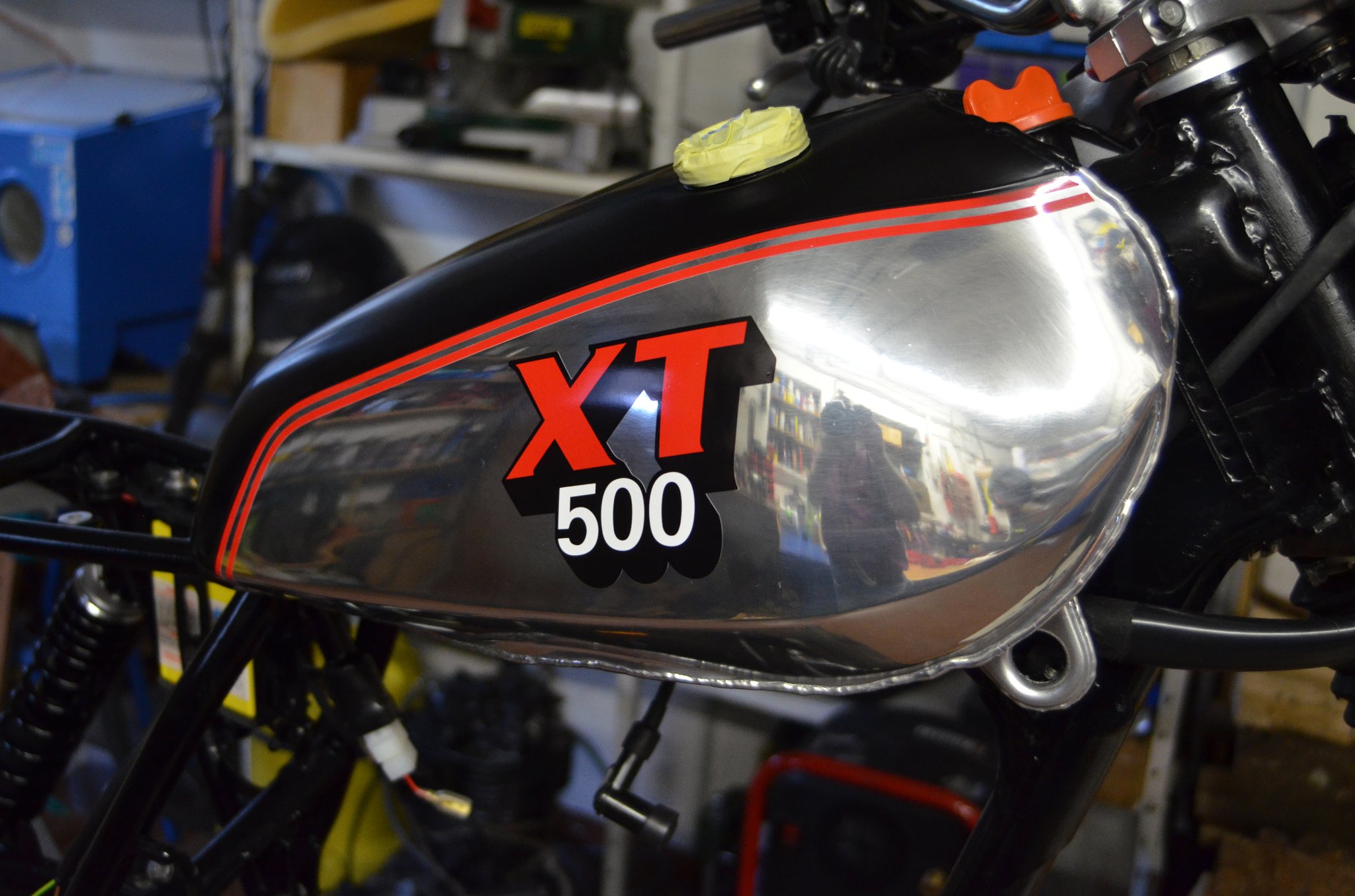

Beiträge: 2864
Re: meine Neue
Beitragvon YAMAHARDY » So Feb 04, 2018 22:45
Hallo Peter,
Der XT 500 Schriftzug läuft zwar normalerweise parallel zu den Roten Linien aber das macht ja jeder wie er mag ! :wink:
Schleifst du die Polierten Flächen jetzt nochmal an vor dem Klarlack oder bringst du den Lack direkt drauf ?
Ich schleife die Flächen nach dem Polieren noch mal leicht an bevor ich ihn beklebe und danach auch die Aufkleber !

Re: meine Neue
Beitragvon Peter_K » Mo Feb 05, 2018 8:15
Hi
Lackiere nicht selbst.
Ich weiß das noch nicht.
Aber die Aufkleber sind sehr dünn,hätte Angst,das die Farbe leidet.
Das mit dem Schriftzug konnte ich nicht genau recherchieren,finde es aber so schöner.
Gruß Peter
