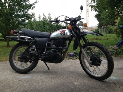

Und noch ein Bildchen meines Schätzchens
