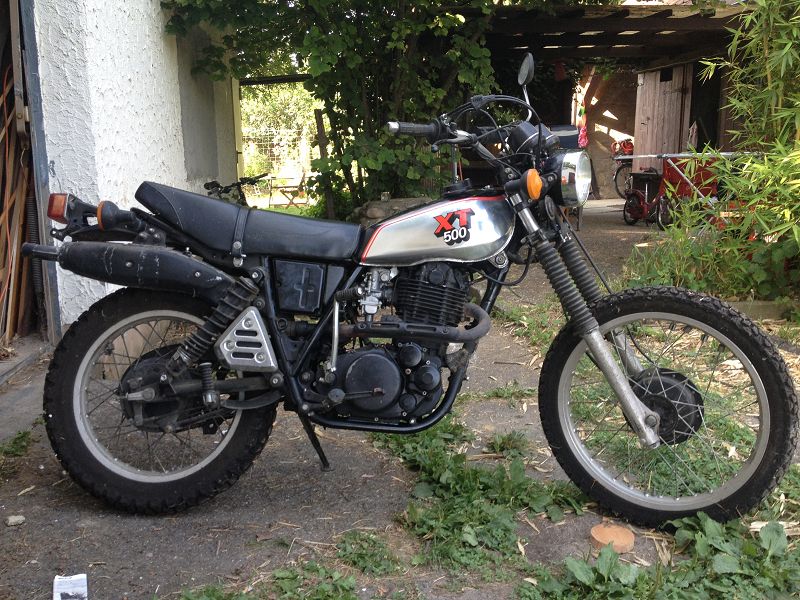

ich hab nach ca 15Jahren meine XT500, hinter Mengen von Krempel in meiner Werkstatt ausgegraben.
Eigentlich habe ich vor ein paar Monaten meine alte Lederjacke (Highway2) gefunden und wusste da war doch noch irgendwo ein Moped dazu.
Wie auch immer.
Ich will das Teil jetzt wieder herrichten.
EZ war März 1983. Ich nehme an es ist eine 82er. Schwarz/Chrome. 1U6-160642.
Als mein einziges Fahrzeug damals, habe ich sie mehrere Jahre täglich gefahren und vor ca 15Jahren, als ich Papa geworden bin, eingemottet.
Tank abgebaut und entleert, Batterie ausgebaut. Die XT hat fast 70'000km.

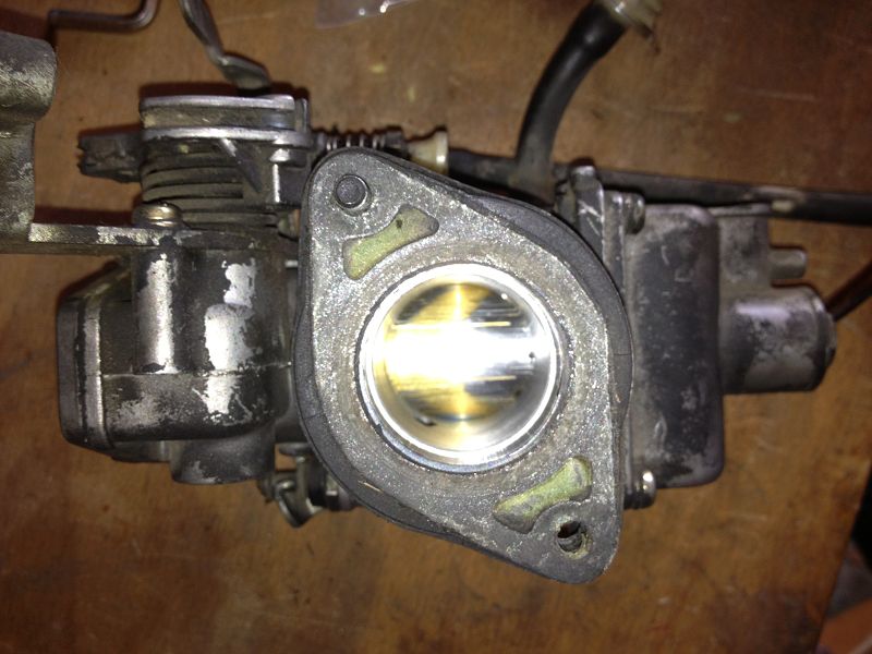

Mein bis jetzt größtes Problem ist der Vergaser. Der klemmt.
Die Seilzugrolle bewegt sich ganz leicht, aber der Gasschieber nicht.
Ist der irgendwie festgefressen?
Wie kann ich den lösen?
Ich habe nicht viel Ahnung vom tieferen Moped-Handwerk und wenns geht würde ich den Vergaser am liebsten nicht aufschrauben müssen.
Im Eifer habe ich den Vergaser ausgebaut und er sieht innen eigentlich ganz sauber aus.
Besten Dank für die Hilfe vorab.

Na dann mal Willkommen hier.
Kann sein, daß der Schieber durch alten Sprit verharzt/verklebt ist. Beim Schieber auch gut zu sehen, daß schon das Messing unter Verchromung hervorblitzt. Wenn er zudem auch riefig ist, dann ist es ein Fall für die Tonne - nur der Schieber natürlich. Also ich würde den Vergaser mal so wie er ist eine Nacht über in Diesel einlegen (ohne Schläuche und Ansaugstutzen natürlich), denn zerlegt und gereinigt werden muß der Vergaser sowieso. Das sollte die Verharzung lösen. Nur nicht mit was aggressiven, Säure oder ähnlichem rangehen, sonst frißt es Dir das Alu weg. Vorsicht bei den Düsen und der CO Einstellschraube, alles aus Messing. Der Schlitz für den Schraubendreher bricht bei zuviel Kraftseinsatz und oder falschem Werkzeug gerne mal wechh.
Am Besten wäre nach der Zerlegung ein Ultraschallbad und der anschließende Verbau eines Vergaser Rep.Satzes.

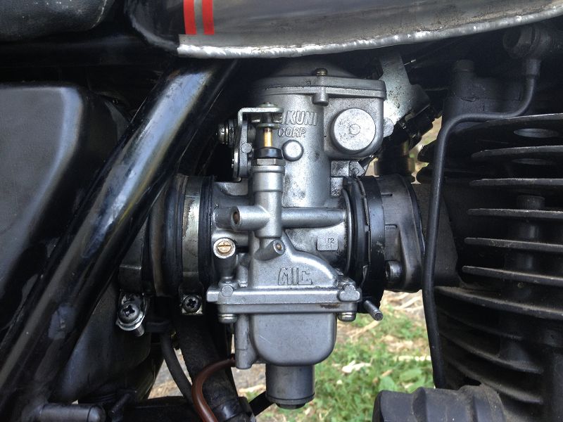

Nun stellt sich mir noch die Frage ob ich mit dem Baujahr richtig liege und das ein 34er Vergaser ist?
Danke und Grüße,
Bernd
...und das Atmen nicht vergessen!
Beiträge: 3237
Re: Vergaser klemmt
Beitragvon caferacer » So Jul 07, 2013 8:34
Servus Bernd,
ja mit dem Bucheli findest Du schon mal einiges an Antworten, aber Vorsicht, ein paar Dinge die da drinn stehen sind mit Fehlern behaftet. Du kannst wenn Du mal Zeit hast, im Netz nach dem Bucheli Projekt fahnden. Gib einfach Motorang und Bucheli Projekt ein. Dort wird diese Rep.anltg auf Herz und Nieren geprüft und Fehler aufgezeigt bzw. bessere Vorschläge hierzu gemacht.
Zu Deinem Vergaser:
Du hast original normalerweise den VM32SS. Der 34iger (mit Beschleunigerpumpe/Gestänge) ist SR500.
Die TT 500 hatte einen 34iger Vergaser (sieht so aus wie Dein 32iger nur größerer Auslass und anderes bedüst)
Du kannst mal auf der rechten Seite des Vergasers, vor der Luftregulierschraube mal nach einer Nummer forschen. Sollte mit 1T2 beginnen. Ansonsten vorne die Austrittsbohrung am Vergaser messen. Der Durchmesser sollte 32mm betragen.

jo, da steht ganz klein 1T2 61
Reparaturset ist geordert.

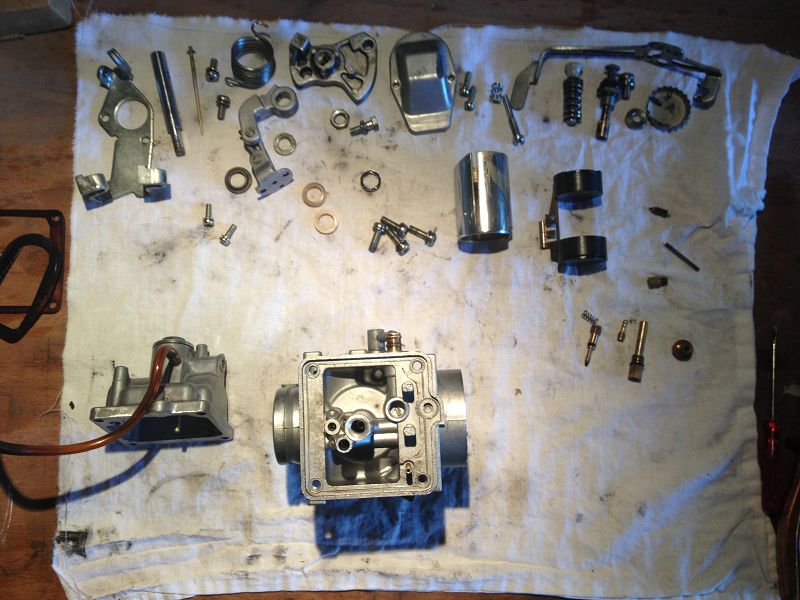

hab jetzt die Ölwanne bzw. das Gewinde repariert,
Vergaser zerlegt und mit Reparatursatz wieder zusammengebaut,
Ölfilter neu,
