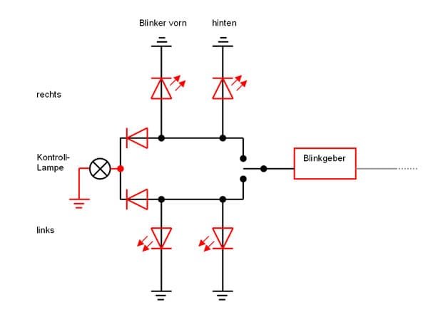

Also ich bin bekennender Elektro-Legesatheniker! :oops: nur grad so +/- und so. Aber die Relais haben ein Eigenleben.....
Und ich hab's noch nicht hingebracht ........... 3 verschiedene Relais (alle für LED), jedes tut was anderes. Von NIX bis alle 4 Birndln leuchten.... (Kontrollleuchte leuchtet nicht). Es ist ein Unterschied ob ich übers geschaltete Plus gehe oder direkt von der Bakterie.....
also meiner Erfahrung mal nix mit P&P. Schaltplan stimmt mit Verkabelung überein. Ein Rätsel für mich.
Hol mir jetzt mal einen Auto-Funken-Schlosser der noch 6V und so kennt.....
I'm from Austria und fahre XT
...der wahrscheinlich beim Begriff "LED" die Hände über dem Kopf zusammenschlägt ... :lol:
Die originale Schaltung funktioniert, weil die Widerstände der Birnen aufeinander abgestimmt sind. Mit LED bringt man alles durcheinander ... pp ist da nichts. Am einfachsten die Kontrolleuchte in LED via Sperrdioden und mit separater Masse ansteuern, oder zwei Leuchtdioden (parallel zur BlinkLED) als Kontrolle verwenden.

Danke Mambu!
Info in der Richtung hab ich auch schon bekommen. (Sperrdiode und LED Kontrolllamperl). Das werd ich angehen.

Danke für eure Inputs!!!
Hab's nun so gelöst = funktioniert
von hier:
https://wiki.tdm-forum.net/index.php/LE ... an_die_TDM

Die Schaltung hat schon Motorang beschrieben, den Link hatte ich weiter oben schon gepostet ;-)
https://motorang.com/bucheli-projekt/blinker.htm
