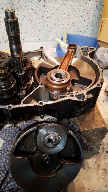

Hier ein Bild meines Self-Made-Ständers für normale Schraubarbeiten
und hier eines der Kanthölzer wenn es ans Eingemachte geht
- Beiträge: 3380
Re: Motorständer
uih, soon knack des Bolzens, auch noch nie gesehen..... kommt das von drehzahlen jenseits 10000u/min?
- Beiträge: 4086
Re: Motorständer
Da kann ich mir nur eine Ursache vorstellen.
Die KW ist mit zuviel Runout in C2 Lager verbaut worden.
Das rennt zwar, aber es schüttelt mächtig und der Hubzapfen bekommt die Biegung voll ab.
Nach max 6mio Biegedauerbruchbelastungen ist er durch.
Danach wäre er dauerfest.
Maschbau Werkstofftechnik 2. Semester.

Aua!!! Die arme Kurbelwelle, da tut einem das bloße Hinsehen ja bereits so richtig weh!
Der Selbstbau-Motorhalter macht untenrum einen sehr soliden, standfesten Eindruck, sauber gemacht, gar keine Frage, dagegen wirkt mein super preiswertes KEDO-Teil fast schon filigran ...
