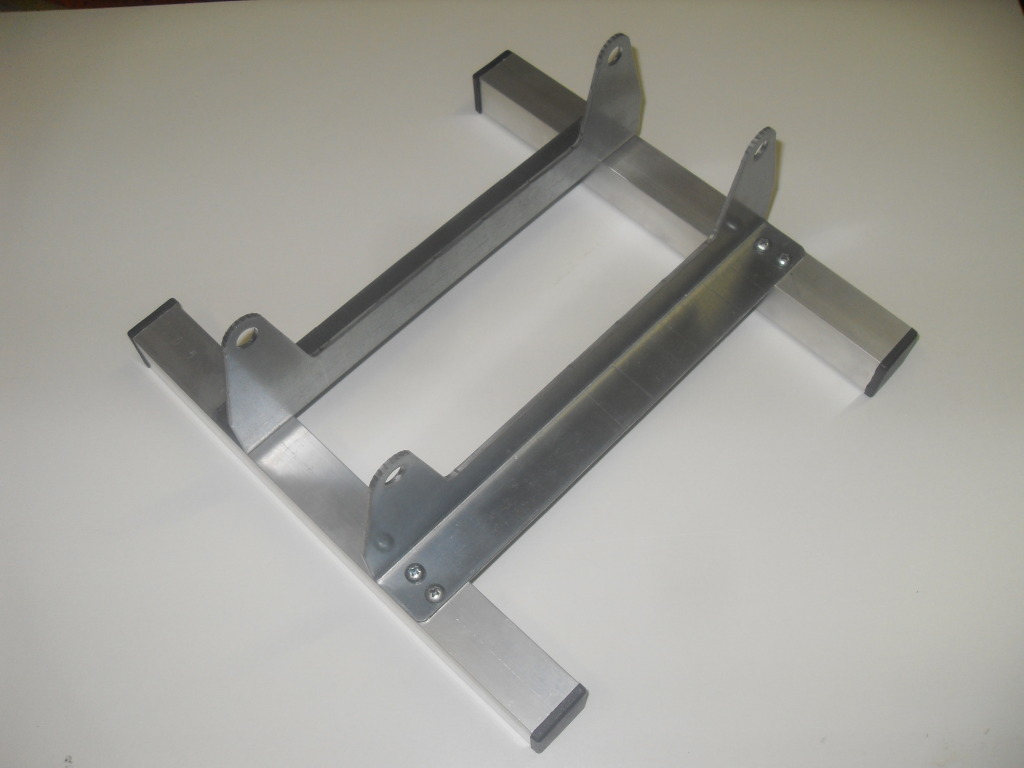

wenn's nicht fürs Wohnzimmer sein muss: 4 Regalwinkel aus dem Baumarkt und eine entsprechend grosse Holzplatte fedisch....

Zeichnung habe ich keine, aber wie schon vom Yahmama geschrieben, kannst Du Dir das aus ein paar Winkeln leicht selber zusammenschrauben/schweißen:
Ich habe mal was für Dich an meinem alten Motorständer gemessen:
Der Abstand zwischen der vorderen und hinteren Motorbefestigung beträgt Lochmitte (M10) zu Lochmitte 235mm
Die Lücke zwischen dem linken und rechten Aufnahmewinkel beträgt jeweils 88mm. Höhe der Aufnahmewinkel 100mm.
Für die Wahl der Winkel solltest Du darauf achten, daß diese nicht zu breit ausfallen, da sie ansonsten nicht richtig beim Motorgehäuse passen. Abrunden oberhalb der Bolzenaufnahme ist zu empfehlen.
Vielleicht hilfts.

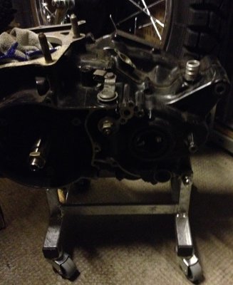

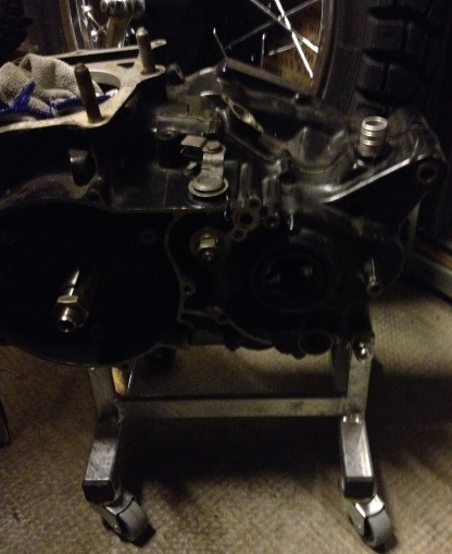

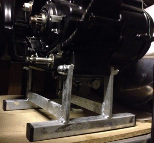

Bei mir stehen auch noch diverse Ausführungen.
- Dateianhänge
Zuletzt geändert von Horbo am Fr Nov 22, 2013 0:12, insgesamt 1-mal geändert.

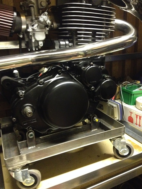

Hi Horbo
der auf dem zweiten Bild das ist doch bestimmt einer vom großen Meister aus Neuwied, oder?
Gruß Peter
Gruß Peter
Horbo
- Beiträge: 142
- Registriert: Fr Okt 19, 2007 23:59
- Wohnort: BASEL

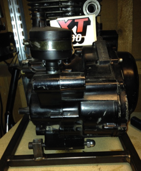

Re: Motorständer
Gruss Horbo

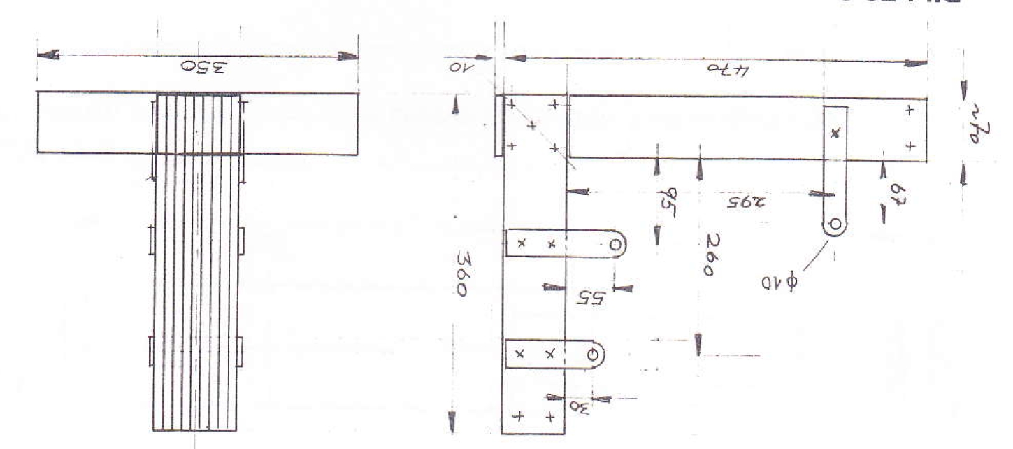

Hab da auch noch was gefunden...
gruss aus der CH
gruss aus der CH
