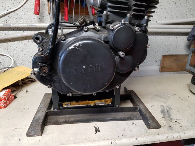

Hier ein Bild meines Self-Made-Ständers für normale Schraubarbeiten
und hier eines der Kanthölzer wenn es ans Eingemachte geht

Der Selbstbau-Motorhalter macht untenrum einen sehr soliden, standfesten Eindruck, sauber gemacht, gar keine Frage, dagegen wirkt mein super preiswertes KEDO-Teil fast schon filigran ...
