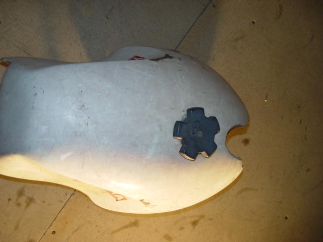

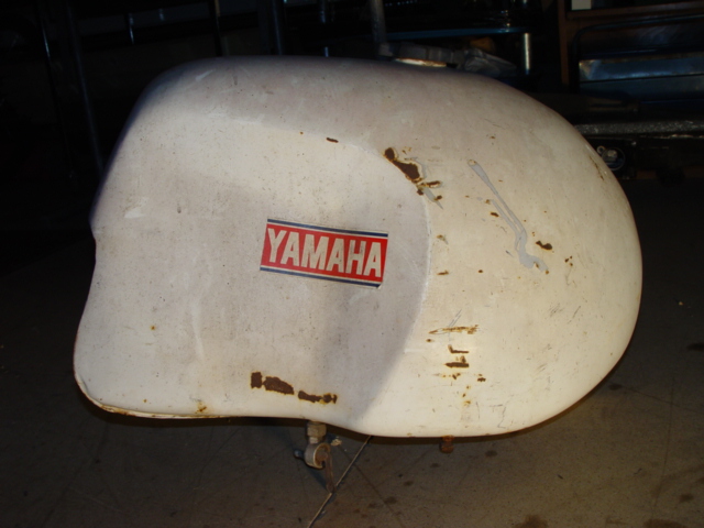

Was für welche grössere als Original-Tanks gibts oder gab es ?
Ist meiner hier auch ein ES Tank ?

Das ist ein Tesch-Tank...

Hallo Greg,
herzlichen Dank. Jetzt habe ichs gefunden, da fehlen mir noch die TTT ( "Tesch-Travel-Taschen" ) für die grosse Fahrt.
Offenbar ein Urgestein in der Szene. Der GLOBETROTTER Bernd Tesch hat seit 1978 mit ....
Ist viel geschrieben im WWW mit tollen Bildern, da kommt Reiselust auf.
Der Tank sieht tatsächlich etwas eleganter aus... Ich mach mal ein Foto wenn der montiert ist.
