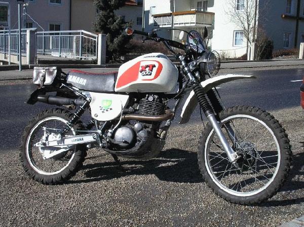

hat einer von Euch ein Foto, wo man den Tank (ES Stahl, 25 l) in angebautem Zustand, von der Seite sehen kann??

beim ES Tank ist das so eine Sache.
Ohne Sitzbankänderung ist die Optik mit dem ES Tank so eine Sache.
Mir persönlich gefällt der ES Tank auf der XT nur wenn man die Sitzbank verkürzt und höherlegt, damit der ES Tank nicht mehr auf der Sitzbank liegt sondern davor endet.

dir auch danke. ich werd mal sehn was ich damit mache. Tank tiefer geht wohl nicht, wenn die Sitzbank vorn gekürzt wird?

Tank tiefer als bei meiner Sonauto XT?
Nein da steht dann der Tank am Motorgehäuse oben an. Ist mir passiert als sich eine der beiden Tankhalterungsschrauben vorne gelöst hat. Macht dann ganz schön viel Krach (die Vibrationen) in Kombination mit einem leeren Tank.
Kick It
HorXT
PS Vibrationen sind bei dem ES Tank überhaupt ein Problem, Spannungsfrei montieren, die Schrauben mit Loctite sichern und dann mit Gummimatten das ganze unterlegen - dann hält das ganze länger als bis zur Eisdiele :D

Hallo Hans,
falls noch aktuell, hier ein Bild meiner 1979er mit dem ES-Tank und Originalsitzbank:
Man sieht, daß die Linie Tank-Sitzbank so nicht ganz passt...
geschmeichelt ausgedrückt... :D
Torsten
Beiträge: 1339
Beitragvon Torsten » Di Nov 14, 2006 9:34
Hallo Hans,
Nicht ganz richtig montiert, es geht auch anders.
Die Halterung sollte vorne in Gummi gelagert sein, da sonst die Naehte aufgehen.
Die Reichweite, durch den Tank, ist ein Vorteil und das zum Vergaserausbau/Gaszugwechsel der Tank nicht demontiert werden muss.
