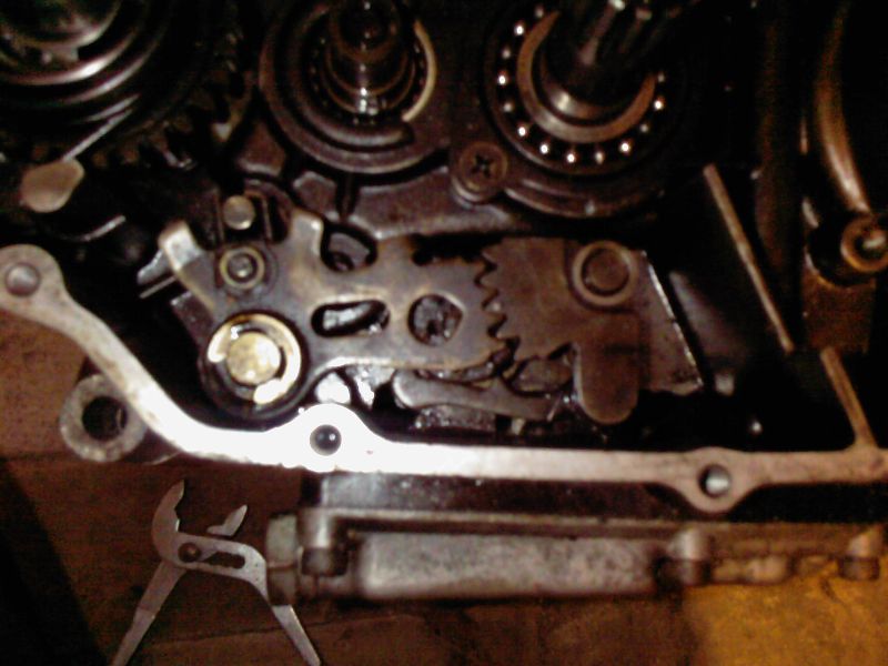

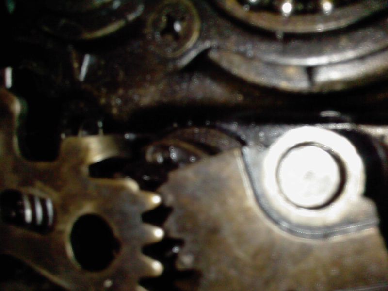

Entweder wie im Link von Ingo, was die einfachste Lösung wäre oder dir ist die Feder/Gabel am Hebel gebrochen oder noch schlimmer dir ist die Schaltwelle "verreckt" was entweder gebrochene Mitnehmerstifte an der Walze sein können oder irgendwas tiefer im Getriebe...
Wenn sich die Schalthebelwelle rein und rausschieben lässt und nur der Sicherungsclip fehlt kannst du mit nem Trick die richtige Stellung der Verzahnung innen finden, ohne den Deckel zu lösen, vorrausgesetzt es lässt sich ein Gang schalten und wieder lösen ohne das der nächste Gang einlegbar ist.
Dazu den Schalthebel nach aussen ziehen, innen greift mit etwas Gefühl die Verzahnung allerdings genau einen Zahn nebendran - durch die Feder der Schaltklammer wird das Gegenstück immer nach unten gehalten und ist nur in einer Stellung richtig einzufädeln - und zwar dann wenn die Klammer an nur 1 Stift anliegt und dadurch das Verzahnungssegment etwas tiefer hängt (zum besseren Verständniss: bei eingelegten Gang liegt die Klammer an 2 Stiften mittig an).
Also solange rumprobieren bis der Gang draussen ist und sich der nächst NIEDRIGERE (hoch gehts NICHT!) Gang nicht weiter schalten lässt. Vorsichtig die Schalthebelwelle axial reindrücken und in den nächsten Zahn untendrunter einfassen (Runterschaltposition benutzen) - Welle mit etwas Zug nach aussen halten und probieren ob´s geklappt hat und den neuen Clip drauf!

Also:Kann ich nur zustimmen. XT Kupplungsdeckel ab und reinschauen. Trotz der bisherigen Beschreibungen tippe ich trotzdem auf eine verschobene Schaltwelle. Clip vielleicht verrutscht.
eher selten, aber auch die Rückholfeder der Schaltwelle , die Andruckfeder des Hakens Nr21, sowie das Hamsterrad an der Schaltwalze Nr.1-2
http://www.system-fabrik.de/sr500h/data ... m-fork.gif
führen zu den beschriebenen Problemen.
In jedem Fall rechts aufmachen ....

Also:hallo, es ist tatsächlich die Andruckfeder des Hakens Nr21 gebrochen.
