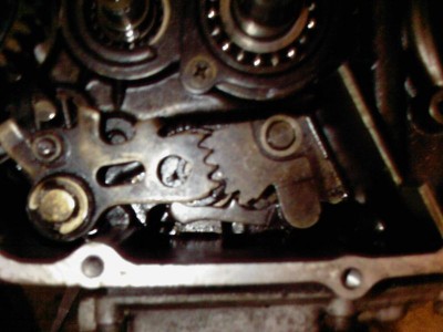

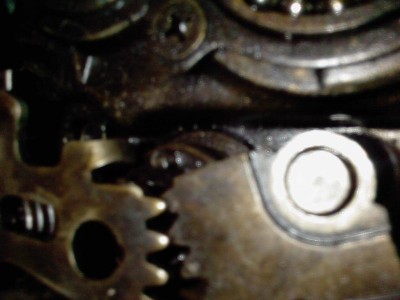

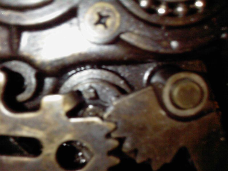

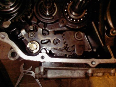

hallo, es ist tatsächlich die Andruckfeder des Hakens Nr21 gebrochen.
Ist die Feder nr. 21 diese 21136 Rückholfeder Schaltwelle (innen)
oder diese 28947 Feder Schaltwalzenhebel ? (artikel bei kedo)
muss man die Kupplung zentrieren? wie ist der Drehmoment der Kupplungsmutter?

muss ich um die feder wechseln zu können die schaltwelle ausbauen?
wo ist der abgebrochene teil der Feder am ehesten zu finden?
Außderm ist mir beim abschrauben des Motordeckels eine Unterlagsscheibe herunter gefallen, kann mir jemand sagen wo die herkommt?
