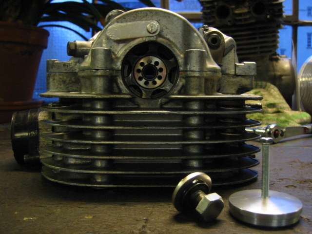

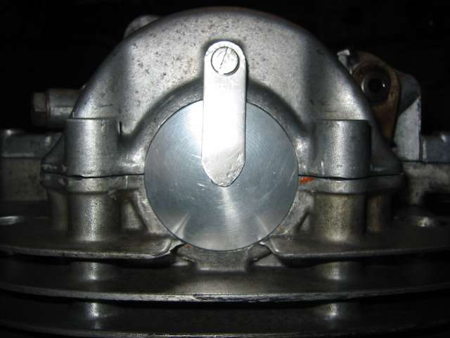

nicht ganz, ich habs (mit der bohrlehre vom hiha) realisiert! die (alte) lösung vom hiha ist etwas komplexer, gemeinsam haben wir dann die schnell&einfach variante entwickelt. und so siehts aus (siehe anhang).
ist bereits gelaufen und hält (auch dicht). das ist mit abstand die einfachste lösung. leider verstellt es die steuerzeiten nur und verändert sie nicht :cry:
aber an der VARNOS mit bowdenzug und hebelchen am lenker arbeiten wir noch... :D
gruß, kohai
so siehts von außen aus. einfach das blech wegschrauben und den stöpsel (kedo-blindstutzen modifiziert) rausziehen.

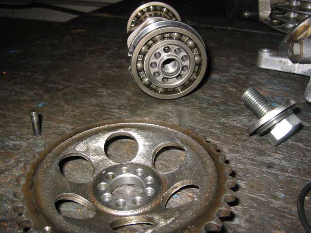

geöffnet und die nockenwelle aufgeschraubt siehts so aus.
man sieht die beiden bohrungen (40° im radl, 38,5° in der nocke)

wie kommst du auf die 38,5° verschiedenen Bohrungen an der NW?Vielleicht 40-38,5 =1,5 für die geringste Verstellung, eimal nach links und einmal nach rechts gehen,oder umgekehrt,je nachdem wie man sie Steuerzeiten verstellen will?
Gibts irgendwelche Tricks ,daß das NWradl nicht nach unten in den Schacht fällt? :?:

die 38,5° sind einfach eine hausnummer, das kann man auch anders teilen. so ist der kleinste direkte schritt halt 1,5°NW und 3°KW. das reicht IMHO.
das radl ist mir bisher nicht reingefallen, mehr angst hab ich um den pin beim umstecken :roll: aber mit etwas vorsicht geht das schon.
