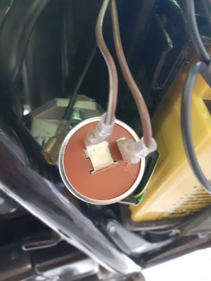

ich brauche mal kurz eure Hilfe. Ich will meine XT auf 12 v umbauen . Habe soweit alles angeschlossen . Aus meinem Kabelbaum gehen drei Litzen in den Farben Braun ,Braun/Weiss und schwarz zum Blinkrelais. Mein Blinkrelais hat zwei Anschlüsse auf einem ist ein X und auf dem anderen ein L .Jetzt finde ich in der Anleitung nichts über die genaue Belegung. Kann mir da einer helfen ? siehe auch Bild im Anhang

X braun, L braunweiß

ich bin es nach mal . Folgendes ich habe meine XT auf 12 V umgebaut alles funktionierte so wie es sollte. Heute bei eine kl. fahrt kein Blinker nichts gestern noch getan heute nichts . Zu Hause Relais aus der Halterung ausgehangen dann habe ich das Relaisgehäuse an Batterie Masse gehalten und sofort blinkte es wieder ???? das Relais hat aber nur 2 Anschlüsse für das Massekabel gibt es doch kein Stecker ?? ratlos hatte jemand von euch vielleicht das gleiche Problem ? wenn ja wie habt ihr das gelöst.

Wenn Dein zickiges Blinkrelais so offensichtlich nach einem Kontakt zur Masse verlangt, dann improvisier das doch einfach mit einem Stück Strippe, möglichst in Schwarz, zwischen dessen Blechgehäuse und der an Ort und Stelle bereits vorhandenen schwarzen Ader zur Masse ...

...vielleicht tat es aufgrund der Bewegung der Adern wieder?
Ein zweipoliges Relais braucht keine Masse... :roll:
...sind alle Stecker fest?

ich glaube ich habe herausgefunden warum das Relais spinnt . Weil ich die orig. Halterung für das Relais nicht in den Batterierahmen einhacken konnte so das das Relais senkrecht steht (Anschlusskabel nach unten) habe ich das Relais waagerecht eingebaut. Und da es sich ja um ein mechanisches Relais handelt bekommt ihm diese Waagerechtelage wohl nicht. Ist so meine Vermutung, weil jetzt wo ich es wieder Senkrecht eingebaut habe funktioniert es wieder .
