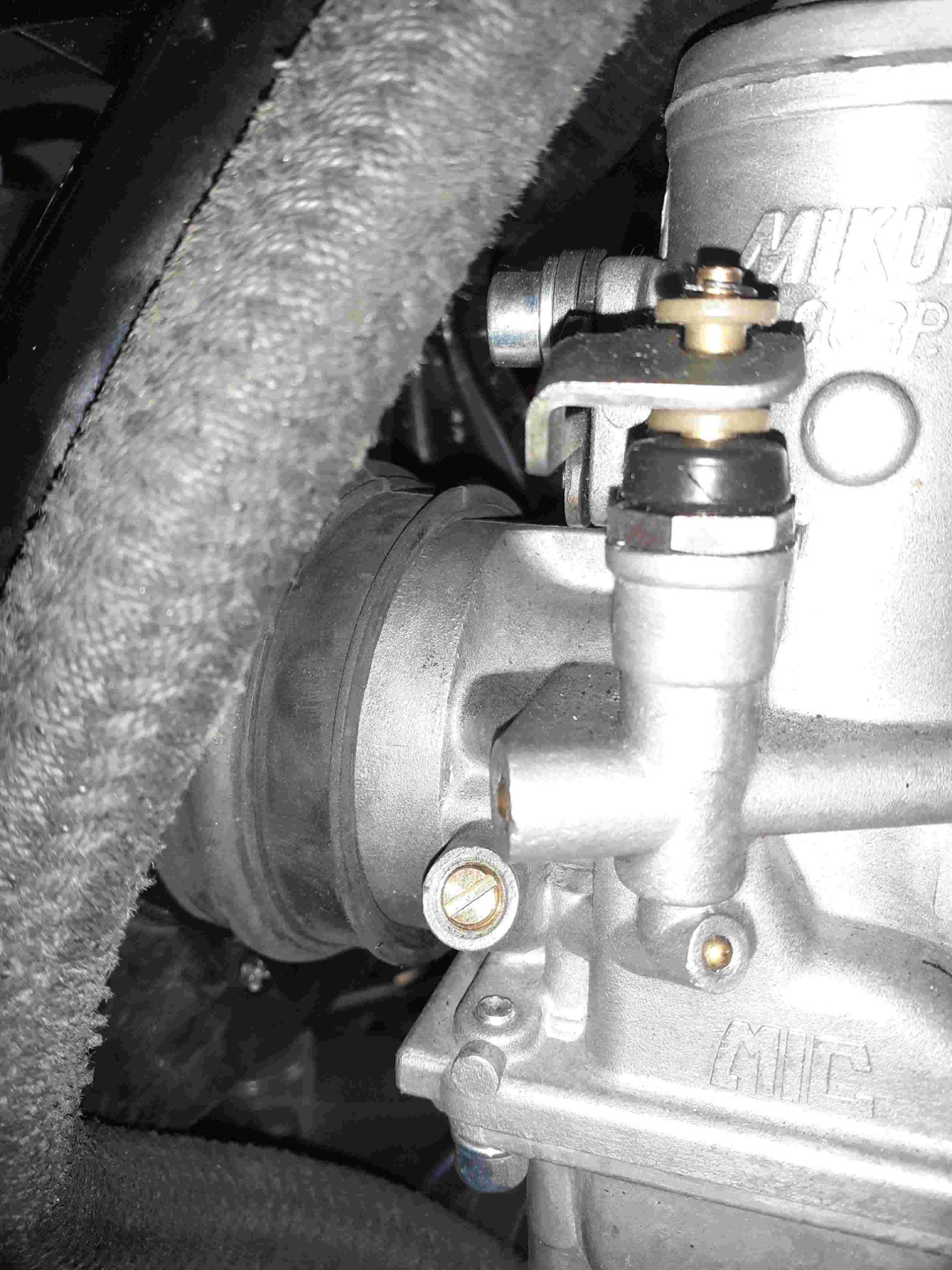

das obere Bild ist falsch hier das richtige .Das wollte ich euch zeigen dadurch das der Luftfilterkasten mit dem Vergaser nicht fluchten sondern leicht verwinkelt ist kann ich das Gummi auf einer Seite nicht ganz aufziehen.
Ist das bei euch auch so?

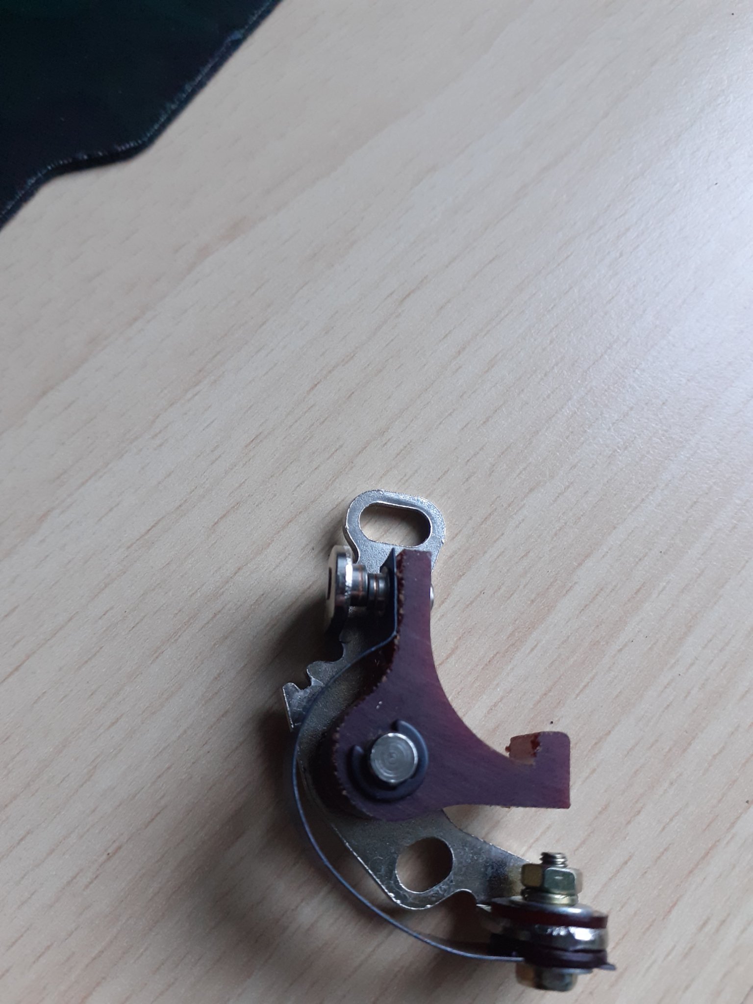

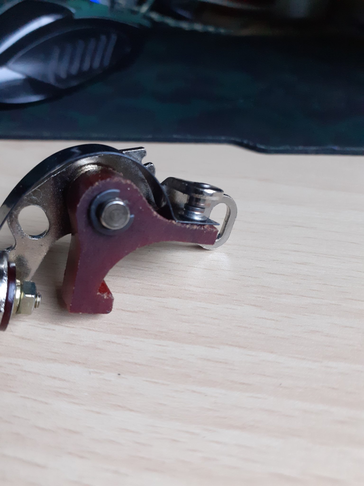

Hier etwas anderes guckt euch mal den Schei... aus Italienan gekommen, angeblich orig . XT U-Kontakt guckt genau die Kontakte an total versetzt mal sehen ob ich das zurecht biegen kann.

das obere Bild ist falsch hier das richtige .Das wollte ich euch zeigen dadurch das der Luftfilterkasten mit dem Vergaser nicht fluchten sondern leicht verwinkelt ist kann ich das Gummi auf einer Seite nicht ganz aufziehen.neu 1.jpg Ist das bei euch auch so?
das Verbindungsgummi schrumpft im Laufe der Zeit halt. Für die Montage hilft es, den gesamten Luftfilterkasten loszuschrauben und etwas nach vorn zu ziehen. Anschließend steht das Gummi (und der Plastikstutzen am Vorluftfilterkasten) etwas unter Zug, was das bekannte Einreißen des Plastikstutzens begünstigen kann (soweit meine Theorie). Abhilfe schafft ein längeres Stück Schlauch als Verbindungsgummi oder so eine Ansaugstutzenverlängerung.

den Luftfilterkasten nach vorne ziehen ist unmöglich der ist mit zwei Schrauben am Rahmen fixiert . Aber das mit den Ansaugstutzen Verlängerung damit der Vergaser näher zum Luftfiltergehäuse kommt gefällt mir wo hast du die her ?

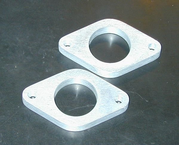

für die Ansaugstutzenverlängerungen habe ich mal eine Kleinserie aufgelegt und hier angeboten. Nein, ich habe keine mehr über.

...die Montagereihenfolge ist auch entscheidend. Zuerst den Vergaser einbauen, dann den Vorkasten mit besagtem Verbindungsgummi und zuletzt den Lufikasten. Ich hatte hier eigentlich noch nie Schwierigkeiten mit einem zu kurzen Gummi. eingerissen Vorfilterkasten hatte ich aber auch schon mal.

Hallo Frank
ich werde versuchen mir selber eine Verlängerung zu bauen . Sag mir nur aus welchen Material waren deine Stücke und wie Dick ? wenn es kein Geheimnis ist. Um das ganze abzudichten hast du 2 Dichtungen benutzt oder Dichtmasse verwendet ?

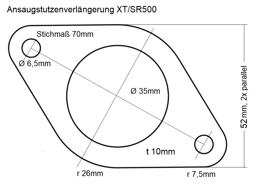

Beiträge: 7227
Re: fragen zu Fuftfilter verbindung zum Vergaser/Fliehkraftversteller
Beitragvon Frank M » Mo Mai 12, 2025 9:36
10mm Aluplatte und mit einer zweiten O-Dichtung montiert.
Hier ist der Thread von damals: viewtopic.php?t=15824
Beiträge: 6567
Beitragvon Hiha » Mo Mai 12, 2025 12:30
Ja nix rumbiegen. Wenn die Kontakte nicht mittig zueinander stehen ist das nicht so schlimm, solange sie nicht mit Kanten aufeinander treffen.
Zoki
Beiträge: 279
Beitragvon Zoki » Mo Mai 12, 2025 14:21
Danke Frank für die Skizze. Die Zeichnung ist zwar für die offene Ausführung ich mach das Loch einfach halt kleiner auf 26 mm kein problem.
Hallo Hans
das ist ja das schlimme, wenn ich den Kontakt ins Licht halte sieht man das nur die Kante am Rand Kontakt hat aber nicht auf der ganze Fläche.
Beiträge: 6567
Beitragvon Hiha » Mo Mai 12, 2025 14:28
Ok, also hindrehen des Aboß. Dessen Fläche ist weitgehend eben, während die Kontaktfläche des Hammers etwas stärker gewölbt ist.

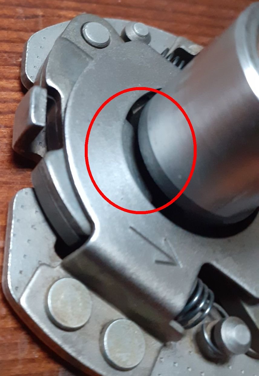

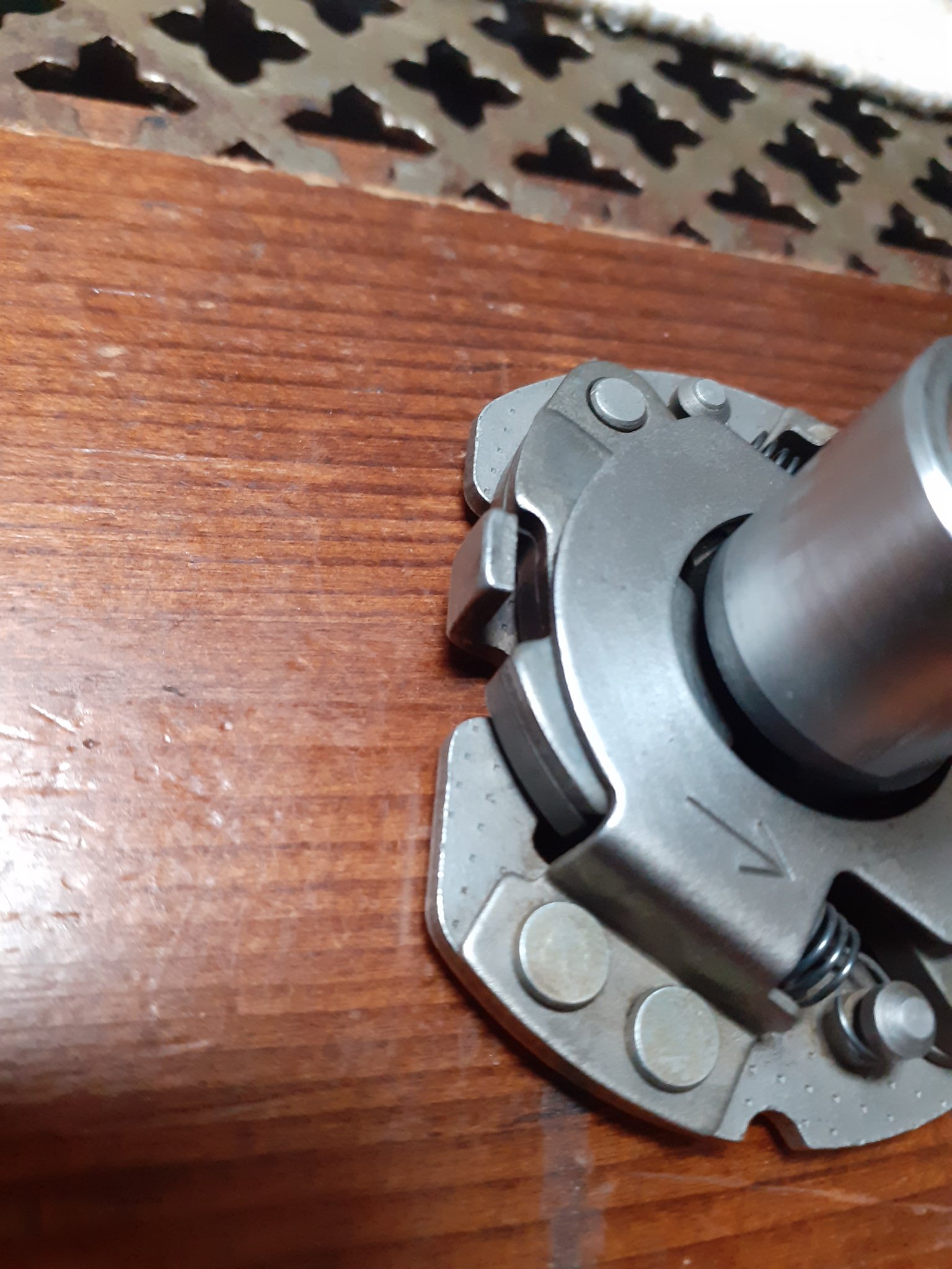

ich habe noch eine Frage zum Fliehkraftregler. In einem Beitrag hier im Forum habe ich gelesen das man beim Prüfen des Fliehkraftreglers darauf achten sollte das die Pufferbeschichtung der Anschläge vorhanden sind. Meine frage wo sitzen diese Pufferbeschichtungen ? Kann mir das jemand an dem Bild unten erklären ? Danke
Gruß Zoran

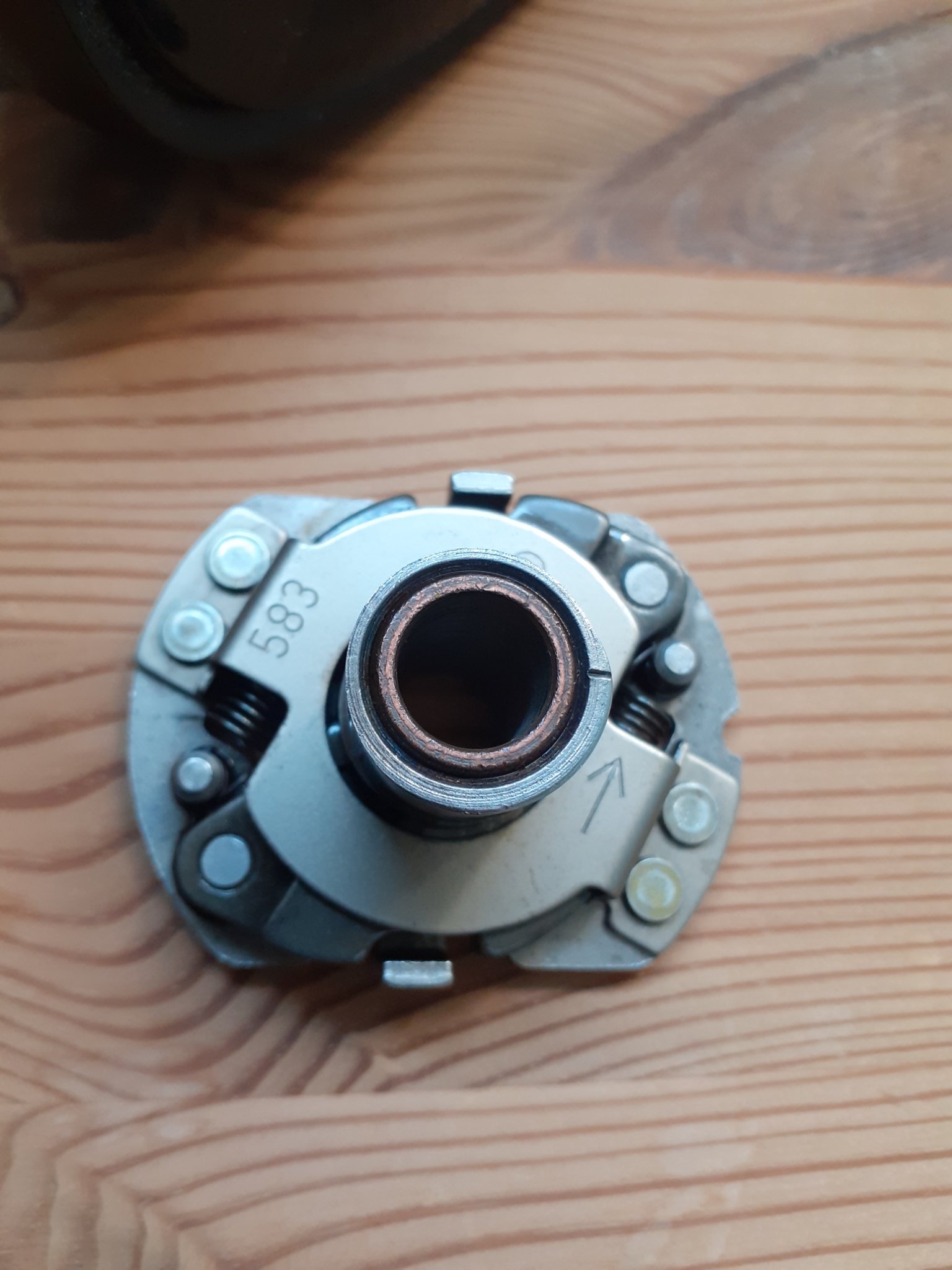

Zoki
Beiträge: 279
Re: Fragen zu Fliehkraftversteller
Beitragvon Zoki » Di Okt 21, 2025 13:22
oder ist dieses Bild besser
Beiträge: 6567
Re: Fragen zu Luftfilterverbindung zum Vergaser/Fliehkraftversteller
Beitragvon Hiha » Mi Okt 22, 2025 7:15
Da, nach innen hin sitzen diese Gummis an den Fliehgewichten.
