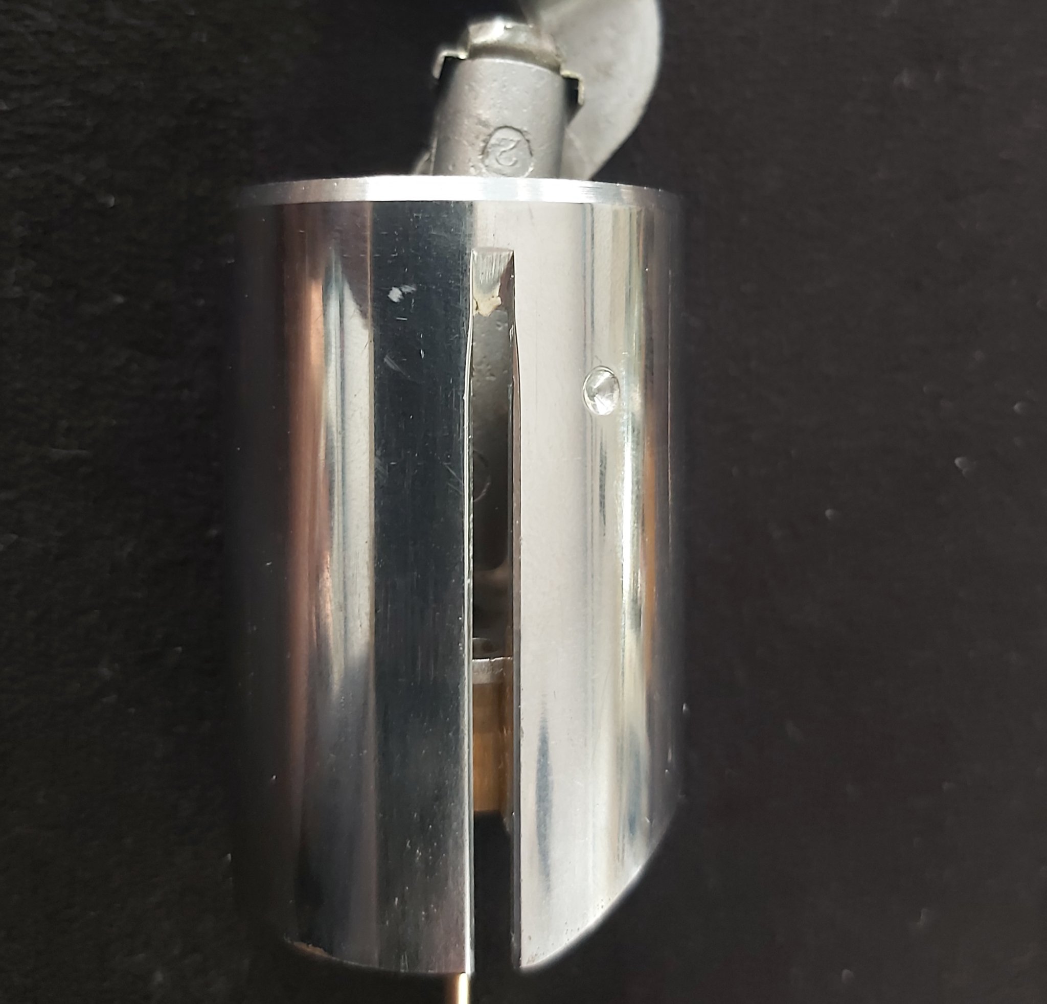

Das sollte eigentlich Bild Nr.1 sein

Was ist den 4.5 cutaway ?
und wo bekomme ich mal ne neue Düsennadel her?

Jau unten auf dem Schieberboden steht 4.5 drauf auf den vier andern die ich griffbereit hab steht 3.5
Unterschied den ich sehen kann ist das oben auch eine Fase drann ist und er ein Sackloch hat.
Das kann aber nicht alles sein.

Hallo Micha, der Unterschied ist die Schräge auf der Unterseite ( verschiedene Winkel ). Diese beeinflusst den Unterdruck beim Ansaugen.
Meines Wissens gibt es die originale Nadel nicht mehr.
Lg Franz

So hab ma fix fotografiert der 3.5 Schieber hat 3mm der 4.5er hat 1.6mm
Wenn mans weiß sieht's man auch
Wieder ein bisschen schlauer
