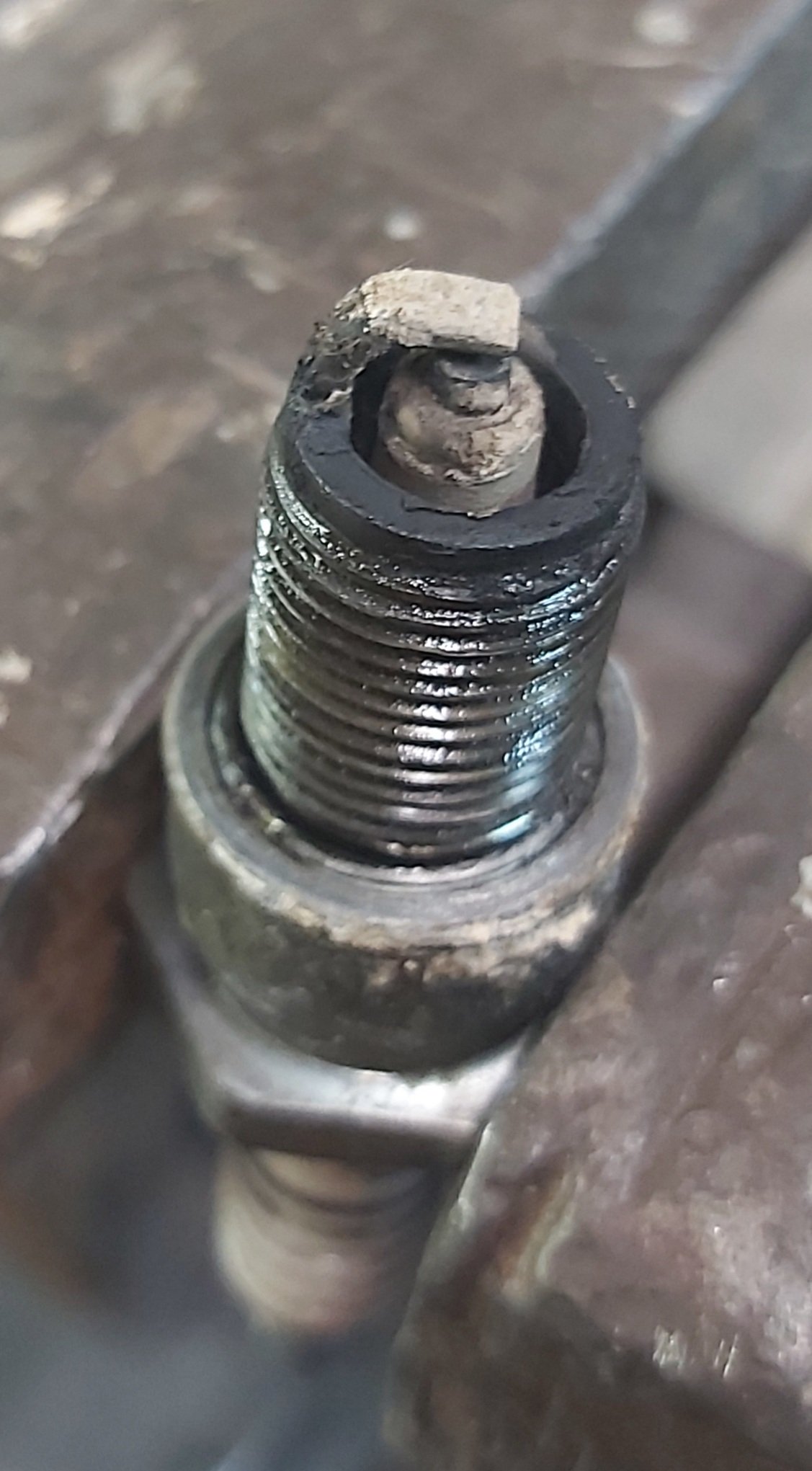

Ach so ich vergaß offener Stutzen, 49mm Ventil, gemachter Kopf und 534ccm. Ich fahre ne 300er Düse und hab ziemlich helle Verbrennung

die Kerze sieht zwar etwas arg gebraucht aus, aber die Färbung deutet nicht zwingend auf zu magere Verbrennung hin. Ichxwprde sagen, mit 300er Düse weiterfahren.

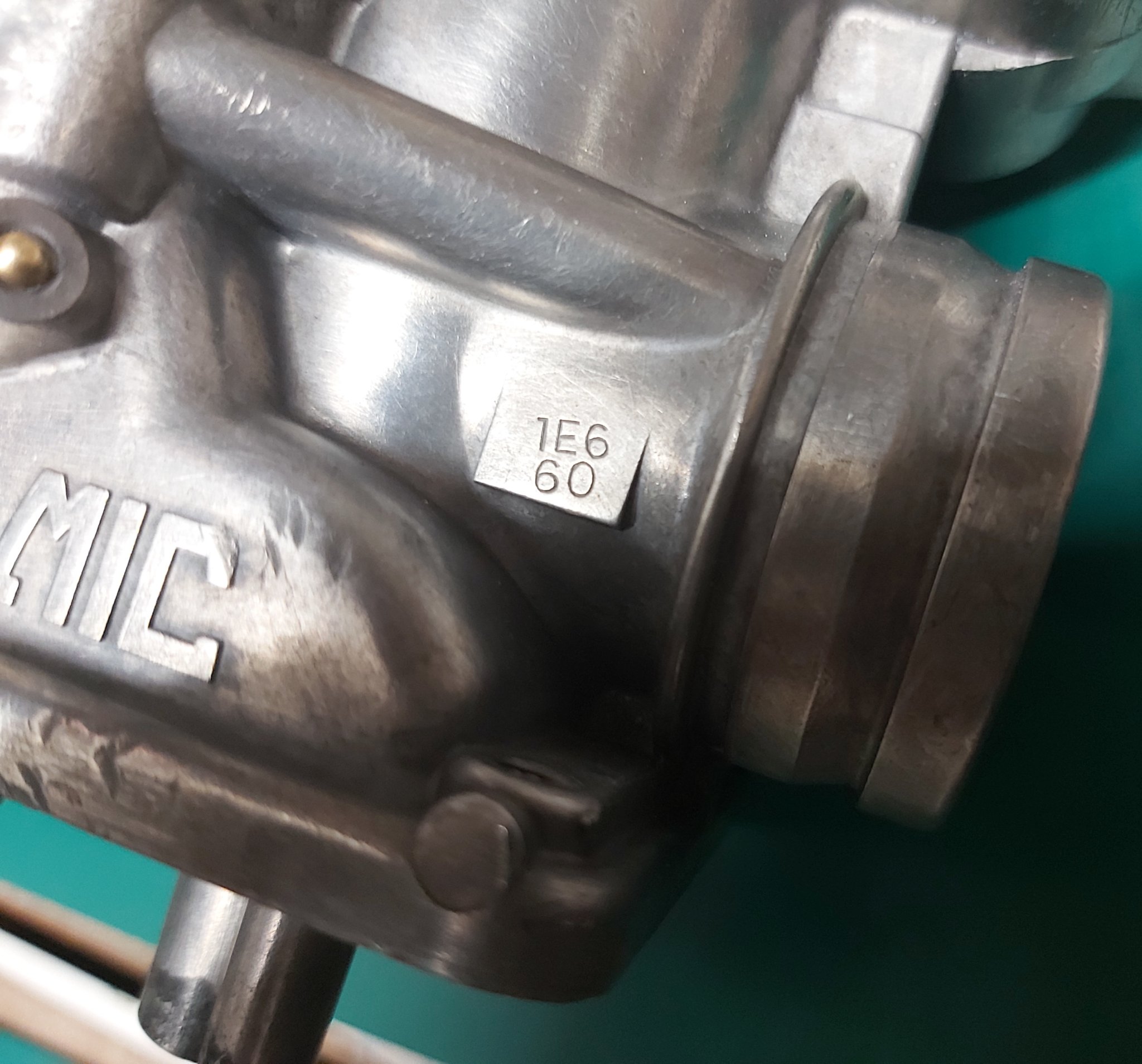

Ja Du hast an Deiner 77er den Vergaser der 76 XT , TT montiert , das waren die 34er 1E6/60 an der XT und der 583/60 an der TT. Der Unterschied zu späteren 34mm waren die Düsennadel und der Schieber mit 4.5 cutaway.Allerdings hat der 1E6/60 eigentlich noch die Raendelschraube für das Standgas und nicht den Kaltstartknopf

Die Kerze zeigt Ölasche.
Die Temperatur sieht ok aus

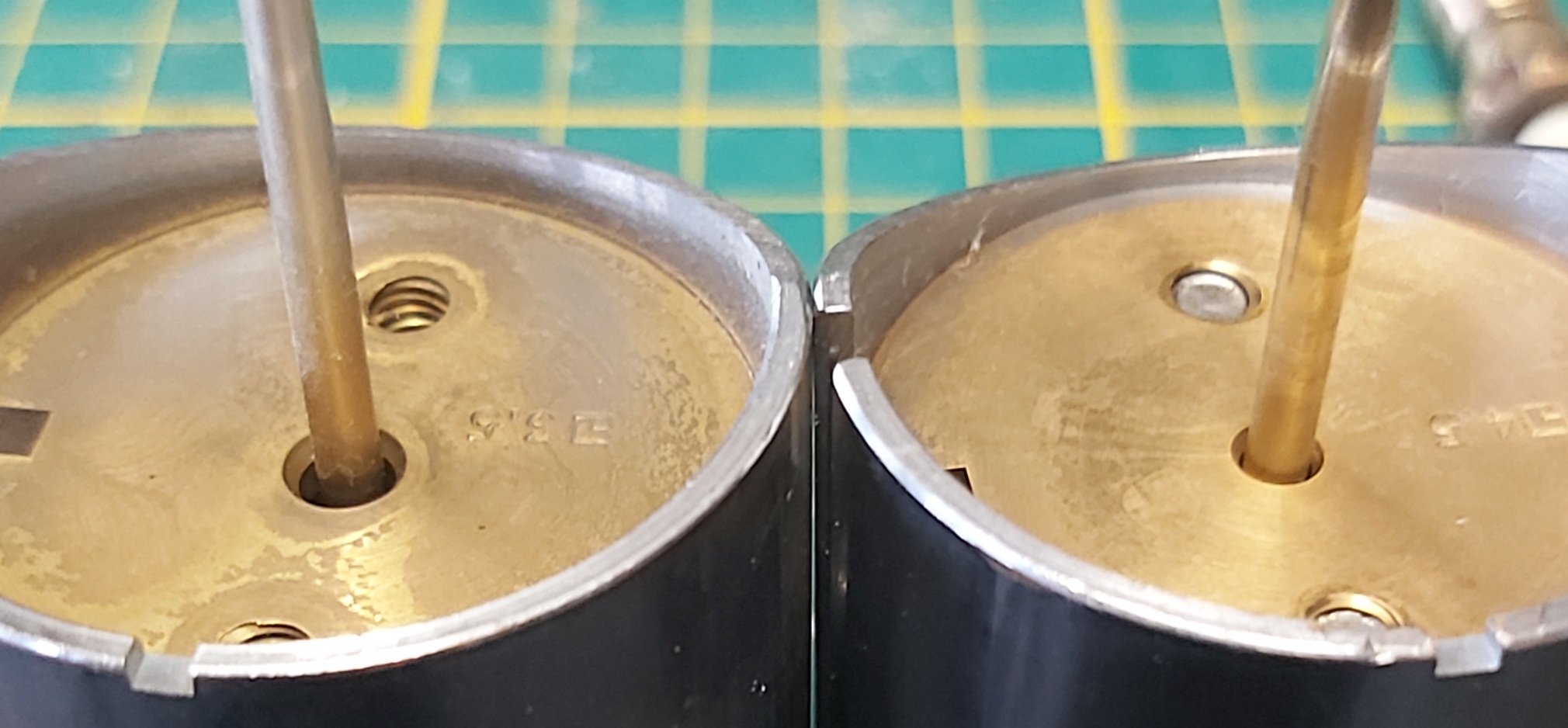

Was ist den 4.5 cutaway ?

Zum Kerzenbild: der Kolben hat bei bestimmter Drehzahl geklappert und sie hat reichlich Öldurst gehabt.

Jau unten auf dem Schieberboden steht 4.5 drauf auf den vier andern die ich griffbereit hab steht 3.5
Unterschied den ich sehen kann ist das oben auch eine Fase drann ist und er ein Sackloch hat.
Das kann aber nicht alles sein.

Hallo Micha, der Unterschied ist die Schräge auf der Unterseite ( verschiedene Winkel ). Diese beeinflusst den Unterdruck beim Ansaugen.
Meines Wissens gibt es die originale Nadel nicht mehr.

So hab ma fix fotografiert der 3.5 Schieber hat 3mm der 4.5er hat 1.6mm
Wenn mans weiß sieht's man auch
Wieder ein bisschen schlauer
