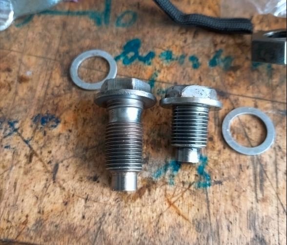

Ich habe viele dieser Doppelschrauben auf der Drehe erzeugt.
Man muss sich auch bei guter Ausführung im Klaren sein, dass Grobmotorik beim Anzug das übel nimmt.
- woddel
- Beiträge: 2376
- Wohnort: Nämberch
Re: Doppelschmierung mit Originalteilen
Die Schraube ist schon grobmotorisch erzeugt - vor gut 30 Jahren mit dem Akkuschrauber des Vaters…

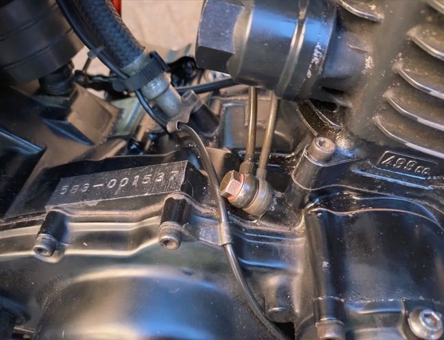

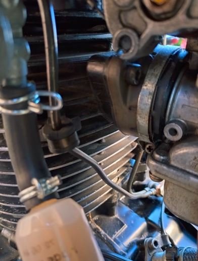

So vielen Dank nochmal an alle die Ihren Input gegeben haben und einen ganz besonderen Dank an Hans der mir die schöne Spezialschraube schnell hergestellt hat das war wirklich super,super nett von Dir
Man braucht ja Projekte ich wollte unbedingt diese Doppelschmierung mit den Originalteilen, finde die sieht am besten aus. Ich weiss man brauchts wahrscheinlich nicht und zwischenzeitlich wollte ich auch alle Original belassen, jetzt habe ich es doch umgebaut. Nun habe ich aber doch noch eine Frage ich wollte die Leitung zum Auslass mit diesem Gummiteil das zur Originalleitung zum Auslass gehört gegen Vibration sichern so wie es bei den späten Bj vorgesehen war. Leider geht das bei meinem frühen schlanken Kopf irgenwie gar nicht, ich weiss gar nicht wo dieses Gummiteil klemmen soll, bei mir hält das überhaupt nicht.Kann mir jemand sagen wie das gedacht war? Ist der späte breitere Kopf da irgendwie anders? Wenn ich die weglasse vibriert es dann garantiert bis zum Abbruch ? gibts da Erfahrungen ? Ich habe ja extra die grüne der XT genommen.
DANKE Euch - Gruss Martin

Funktioniert übrigens super und sieht gut aus finde ich zu meiner Überraschung kann ich bestätigen das sie auch leiser läuft , hätte das nicht gedacht , aber das wussten wahrscheinlich eh schon alle
