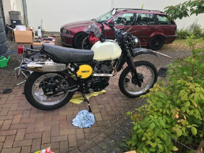

So heute hatte ich Zeit mal den P & H Original Replika ESD um zu bauen , der ist Ja optisch durch den S Schnuddel und die Flammbox weniger attraktiv , aber der Motor Läuft besser hat mehr Durchzug, und ich komme mit " Flatterjacke schneller auf 130 KMH, ist Leiser wie mit dem TT ESD ( war klar ) , der knallert schon wesentlich mehr, und beim herunterschalten patschelt es nicht mehr.....
Da bin ich mal gespannt wenn ich die Gabel und die längeren Dämpfer einbaue , ob es dann mit der Flammbox kollidiert ........- xtrack

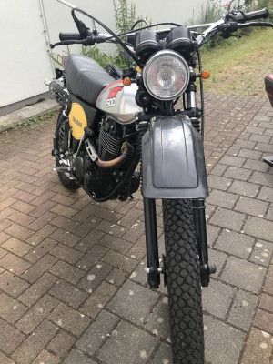

Ich weiß nicht ob das letzte Bild täuscht,
sieht aber so aus als würde dein Vorderrad
nicht mittig sitzen.

Auf dem Bild sieht es so aus in der Realität ist es nicht so
Danke für hinschauen
Zum Thema Flammbox und längere Dämpfer habe ich ein Bild von einer XT mit Gabelverlängerungen und Bilstein dämpfern angeschaut , scheint kein Problem zu sein

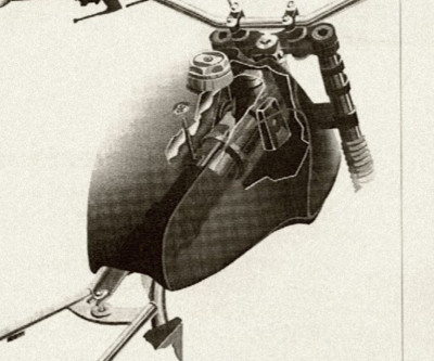

Was mich aber etwas irritiert: Der Tank ist vorn ja nur auf den Bügel (der an der Tankbefestigung verschraubt wird) aufgesteckt, und kann auch vorn angehoben werden. Das scheint so original zu sein, ich hoffe der TÜV meckert deswegen nicht run wenn ich den Tank eintragen lasse.
- Beiträge: 3228
Re: Umgestaltung
Hi,
hier mal ein altes Katalogbild.
Der Tank sollte egtl so befestigt werden wie abgebildet.
