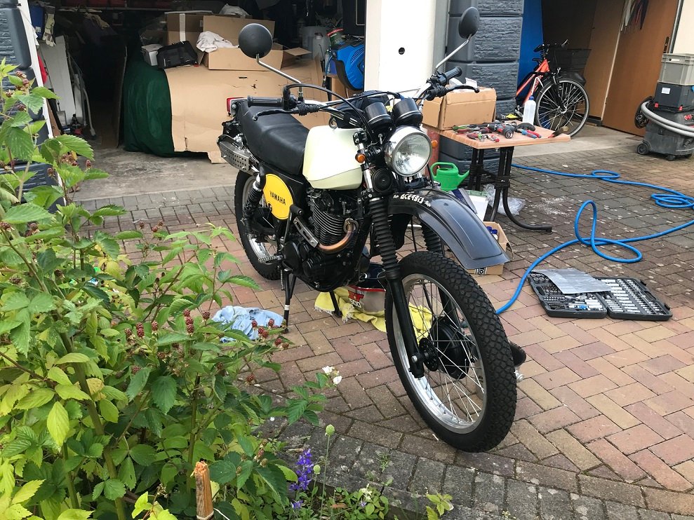

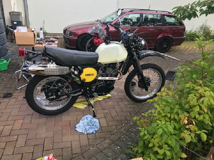

Nach dem ich heute durch die Gegend geschaukelt bin, mal zum HM Motorrad haus nach kalbach, eine Husky 801 angucken ist mir aufgefalle das man mit dem OE tank ja ruckzug tanken muss.....
Da hab ich dann später mal Halterungen gebaut und wollte den 15 l Tank verbauen, allerdings sind die Sprithähne nicht so dicht wie ich mir das wünschen würde... zudem war der Tank innen mit Altbezin- sülze belegt , die roch auch sehr appetitlich.
Der schwarze Tank soll noch aufbereitet werden der sieht ein wenig "scratchi" aus.
Also die konfi der Abgasanlage hilft echt, vorher auf der Autobahn vielleicht gerade so 115 -120 kmh , mit flatterjacke, jetzt 130kmh , wenn man die Arme anlegt wirds mehr

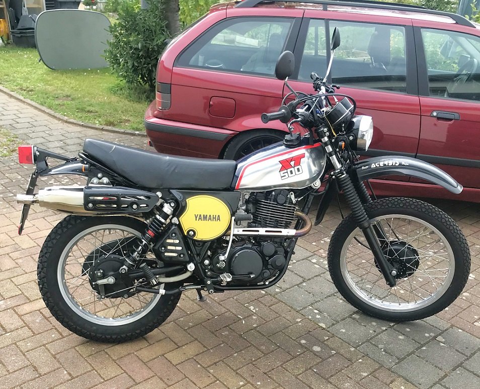

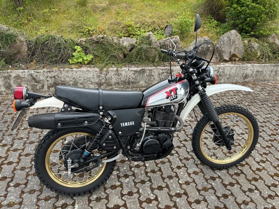

So heute hatte ich Zeit mal den P & H Original Replika ESD um zu bauen , der ist Ja optisch durch den S Schnuddel und die Flammbox weniger attraktiv , aber der Motor Läuft besser hat mehr Durchzug, und ich komme mit " Flatterjacke schneller auf 130 KMH, ist Leiser wie mit dem TT ESD ( war klar ) , der knallert schon wesentlich mehr, und beim herunterschalten patschelt es nicht mehr.....
Da bin ich mal gespannt wenn ich die Gabel und die längeren Dämpfer einbaue , ob es dann mit der Flammbox kollidiert ........

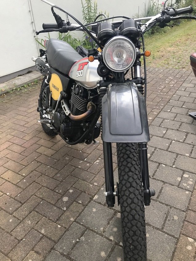

- xtrack
- Beiträge: 1450
- Wohnort: B/W
Re: Umgestaltung
Moin pat
Ich weiß nicht ob das letzte Bild täuscht,
sieht aber so aus als würde dein Vorderrad
nicht mittig sitzen.
pedal.pat
- Beiträge: 136
- Registriert: Sa Jul 06, 2013 17:06
- Wohnort: Neu Isenburg
Re: Umgestaltung
Auf dem Bild sieht es so aus in der Realität ist es nicht so
Danke für hinschauen
Zum Thema Flammbox und längere Dämpfer habe ich ein Bild von einer XT mit Gabelverlängerungen und Bilstein dämpfern angeschaut , scheint kein Problem zu sein
- Beiträge: 7140
Re: Umgestaltung
aus der Erinnerung passt das mit der Flammbox bis 390er Federbeine. Mit noch längeren Federbeinen steht die Schwinge irgendwann zu steil und die Federn schlagen an.

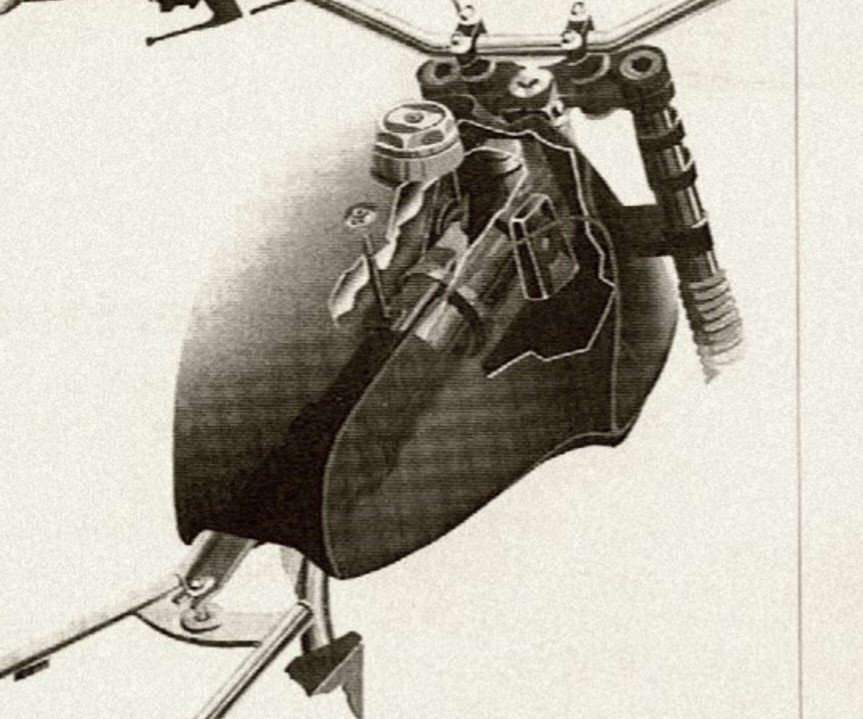

So, nun habe ich es geschafft, und den Acerbis probeweise montiert:Bin 192 und mich haben am 15l Acerbis die Kanten innen an den Oberschenkeln gestört.Ah, du hast anscheinend eine kleine Auswahl an Tanks.
Was mich interessiert ist auch der Sitzkomfort bei dem 15l Acerbis, mit ca. 185-190cm Körpergröße.
Passt, auch mit den Kanten vorn. Meine Knie bleiben dahinter, mit normaler Jeans, allerdings knapp.
Was mich aber etwas irritiert: Der Tank ist vorn ja nur auf den Bügel (der an der Tankbefestigung verschraubt wird) aufgesteckt, und kann auch vorn angehoben werden. Das scheint so original zu sein, ich hoffe der TÜV meckert deswegen nicht run wenn ich den Tank eintragen lasse.
- Beiträge: 3237
Re: Umgestaltung
Hi,
hier mal ein altes Katalogbild.
Der Tank sollte egtl so befestigt werden wie abgebildet.
