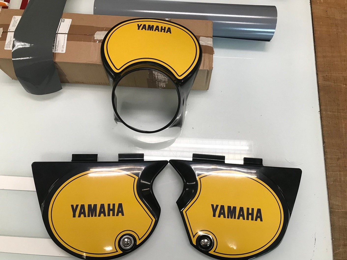

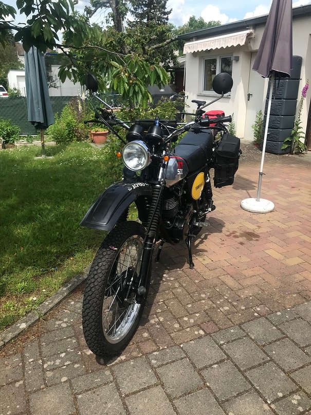

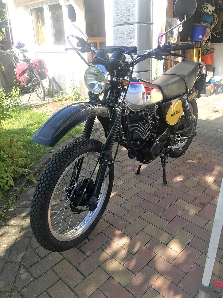

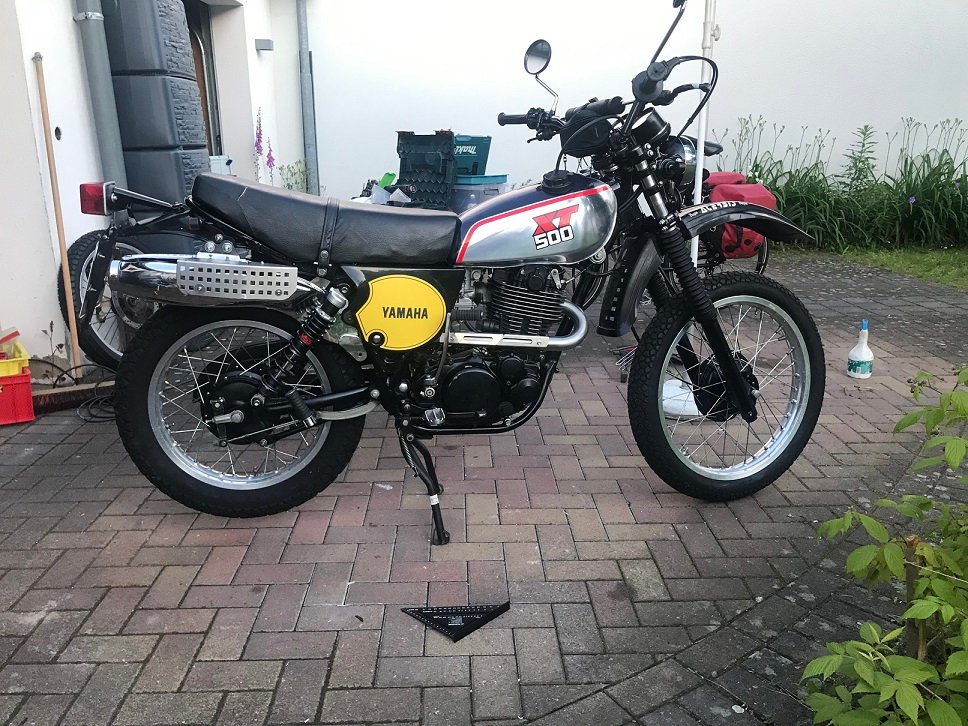

So mal ein Anfang als 2. Garnitur dei Gelben Plates aufkleber hab Ich von einem befreundeten Werbe Fuzzi machen lassen :
Was ich aktienen machen musste um 1990 ein halbwegs kleines Schild zu bekommen , heute kein Problem

Re: Umgestaltung
Honda XL mtx Maske?
pedal.pat
- Beiträge: 153
- Registriert: Sa Jul 06, 2013 17:06
- Wohnort: Neu Isenburg
Re: Umgestaltung
Ja Georg die Selternere MTX HD06 maske, die XL hab ich auch, war nur ein 1/4 so teuer die Runde, die MTX Aircooled Maske passt aber besser zur runden Form der XT,
Die Aufkleber gabs leider so nicht bei KEDO, da sind gelbe ja nur in verschiedenen XT Schriftarten zu bekommen, aber nicht in Yamaha , das gleiche war mit dem Lampenmasken Aufleber, den gibts so gar nicht, der Werbe Fuzzi hat auf jeden Fall gute Arbeit gemacht, laut Ihm hätte man die Seitenaufkleber noch besser der Seitendeckelform anpassen können ....
Er hat die Seiten Formen ´80 aufwärts , falls Jemand in anderen Farben etwas in der Art möchte, die Aufkleber werden gdruckt und versiegelt .

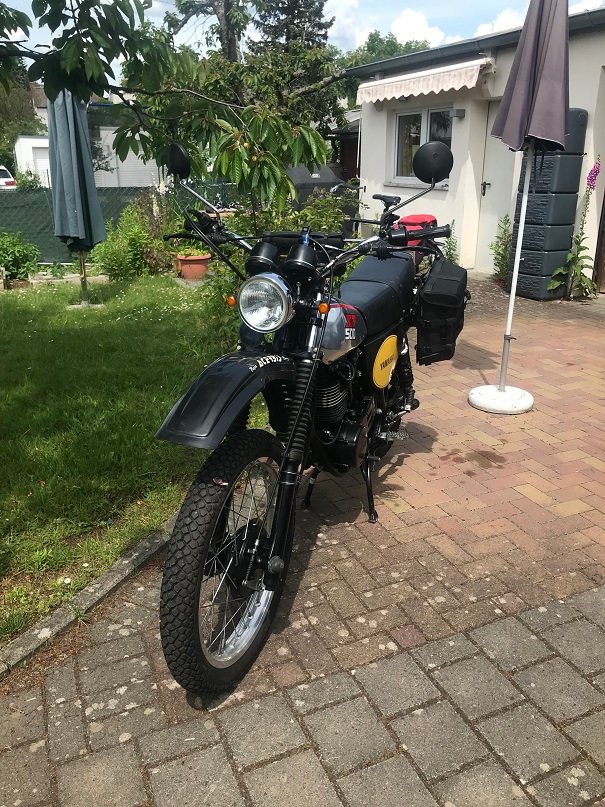

Re: Umgestaltung

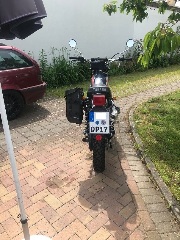

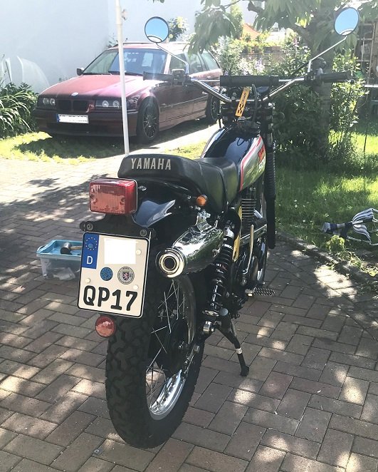

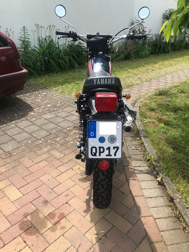

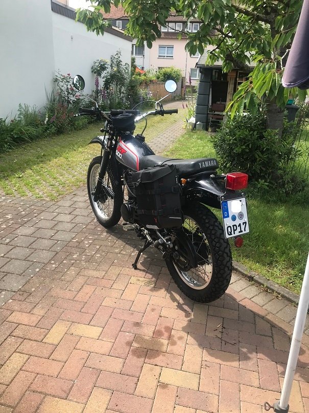

So hab dann die grossen Blinker mal gegen kleine getauscht , allerdings ist wie erwartet so gekommen das die LED blinker nachkomplett anschluss alle vier " warnblinkten, aber in voraussicht hatte ich mir das KEDO LED kabelbaum zur Kontrollleuchten einheit bestellt , damit istes normal ein billiges einstellbares Blinkrelais brauchte man auch noch.
Der P+H auspuff brauchte im gegensatz zum sebring , ein hitze schutzblech was ich irgend wo in einer Kiste habe, wo ich so einfach nicht hinkomme daher hab ich aus restbeständen provisorisch mal eins gebaut , was jertz etwas stört ist das im verhältniss grosse Rücklicht, da ist aber eien GS mit kleinen Nummernschildhater in arbeit

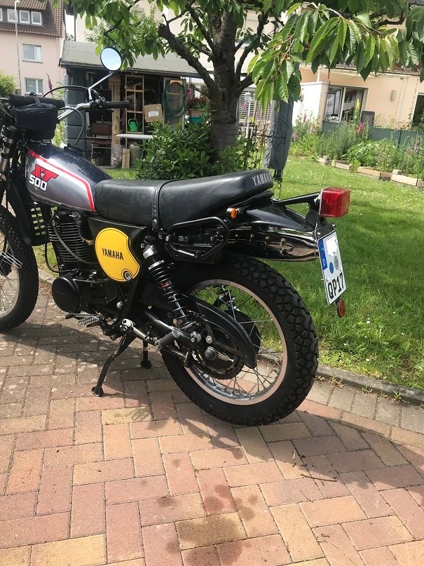

Re: Umgestaltung
Leider gab es nach dem Auspuffumbau ein gemisch problem siehe hier :
viewtopic.php?p=171343#p171343

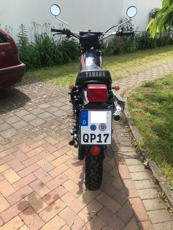

Dann habe ich noch einen Satz SLC halter gekauft , für die linke ( gibts von Kedo) und die Auspuffseite , der Verkäufer hat diesen auf der Auspuffseite selbst angepasst , sehr sauber !

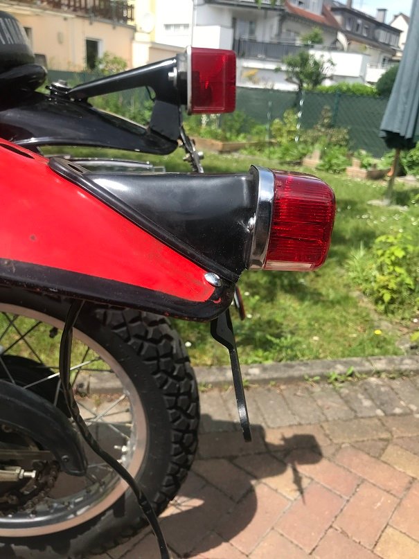

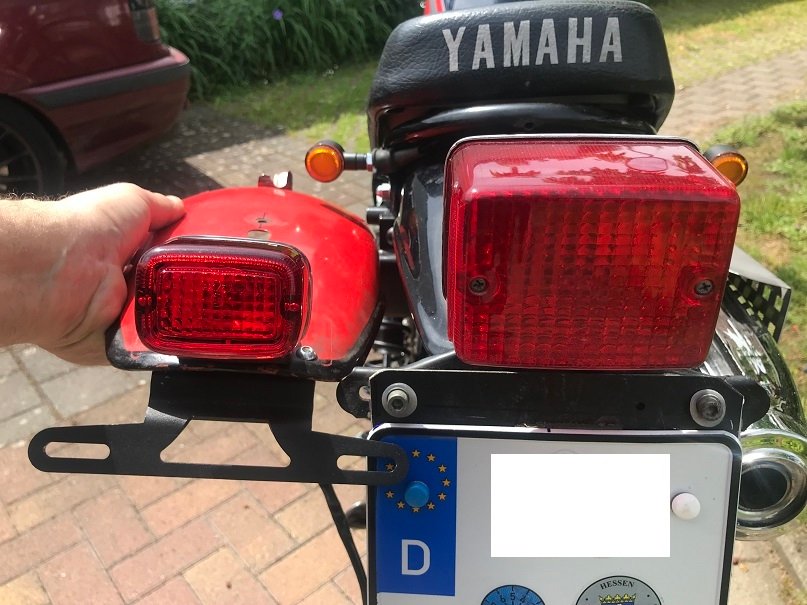

Dann hab ich noch an einen Kotflügel mit GS Rücklicht gearbeitet .
- Beiträge: 4087
Re: Umgestaltung
Optischer Mord
Optischer Mord
- Beiträge: 7203
Re: Umgestaltung
wenn dein neues kleines Endurorücklicht nach der ersten Fahrt nicht mehr leuchten will, es liegt an der Masseleitung.

Re: Umgestaltung
Hallo Frank , meinst du den Anschluss im licht der sich abschüttelt o. ä. ??
Oder welche erfahrung wolltest du da mitteilen ?

Re: Umgestaltung
Hallo Rei ,Also:
Optischer Mord![]()
was genau soll mir dieser Beitrag sagen ?
- xtrack
- Beiträge: 1488
- Wohnort: B/W
Re: Umgestaltung
Sorry pedal pat,
aber wenn du dieses Teil anmontierst,
ist es keine Umgestaltung sondern eine Verunstaltung.
- hobbes
- Beiträge: 432
Re: Umgestaltung
.... das liegt , wie immer im Auge des Betrachters........
Ich finde das französische Rücklicht wesentlich gelungener als den deutschen Rücklichtklotz, deshalb Pat von mir
- Beiträge: 7203
Re: Umgestaltung
Oder welche erfahrung wolltest du da mitteilen ?![]()
jepp, dafür ist dieses Rücklicht bekannt. Kann man mit einer Ringöse nebst kurzer Masseschraube am Blechgehäuse aber leicht fixen.
Optisch finde ich diese kleine Version auch besser als den großen eckigen Leuchtkasten.
- Beiträge: 2605
Re: Umgestaltung
...allerdings ist die Masse nicht das einzige Problem des kleinen Rücklichts...
Im Prinzip kann man nur den Gummi und das "Glas" brauchen...
Meine haben alle erst nach nachhaltigem Umbau ein dauerhaftes Funktionieren erreicht.
Das kleine Rücklicht ist schön, die neu lackierten Plastikteile sind auch schick...allerdings passen die farblich nicht zum Rest...finde ich...

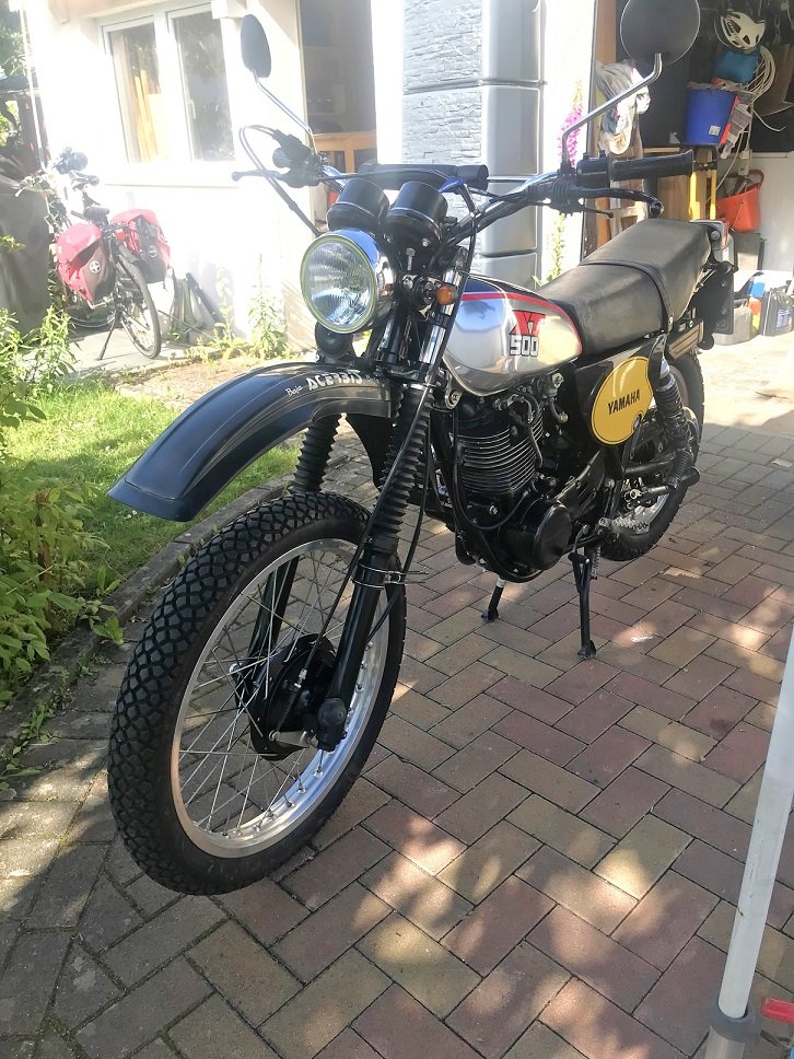

Re: Umgestaltung

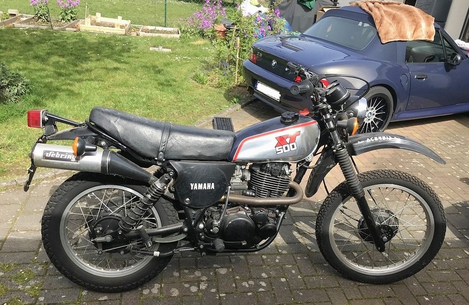

Hallo , wie Hobbes + Mambu schon schreiben , ich finde das kleine Rücklicht auch sehr viel gefälliger und wie man aufgrund des französischen Prospektes sieht auch original, von der Proportion her , ist das eckige schon gross, von den runden möchte ich da gar nicht mehr reden .
Wenn es da größere Qualitäts probleme gibt, werde ich da eine Lösung finden
Ich habe das eh nur vormontiert auf den roten KF weil es mit dem mini Kennzeichenhalter und dem Rücklicht ein paar Bohrungen brauch, die ich nicht auf einen frisch schwarz lackierten KF brauch, zu dem wird der KF entrostet und von unten gegen wasser/ rost versiegelt....
Die umgestaltung wird so gemacht das ich alle Teile die so die letzten 30 J an dem Motorrad hatte einlagere, so das man zurück rüsten kann....
Die weissen KF und OE auspuff liegen da auch schon eingepackt .
@ Mambu , das farb ensemble ist noch nicht endgültig, die Seitendeckel sind schwarz wie die KF , aufkleber halt gelb, der original blaue Tank fand ich von Neuheit aus schon nicht wirklich passend , wer sich das hat einfallen lasssen hatte, hatte ein etwas gewöhnungs bedürftiges Farbverständniss
Geplant ist ein Alu tank OE in oben schwarz, mit OE ´86 XT 500 aufkleber und gelb / roten Streifen in Form wie OE, ggf als option , noch ein Acerbis 15 L in schwarz mit entsprechenden aufklebern, um die Tankabstände etwas zu strecken , für die Nutzung die ich vor habe .
Die DR 350 Gabel mit Scheibenbremse wird in silber / alu mit silbernen oder schwarzen Gabelbrücken Verbaut die YSS in 395 mm werden Schwarz weil es die nicht anders gab momentan....die Nabe von einer Dr 650 vorne ist schwarz damit es zur hinteren passt inkl der 1,85" Felge .....
Beim Auspuff hab ich mehrere Optionen OE , sie ein bsp. oben + sebring in alt + Neu edelstahl.....
Jetzt muss ich erst dem im Leerlauf abmagerungsphänomen auf die Schliche kommen, das sich innerhalb von Tagen ohne mein aktives zutun eingestellt hat, da werde ich mal mit gezielten bremsen reiniger träufeln versuchen Falschluft quellen auszuschliessen, es kann eigentlich auch nicht der Baumwoll Lufi sein da es im LL ja nur über regelschraube und LL düse geht, da ist es ja egal was da filtert !? oder ?
Hab gestern die Zündkontakte überprüft + neu eingestellt + eine BP 7 es kerze rein .
( fährt jemand die Iridium version mit entstörung , gibts da Probleme ? )
