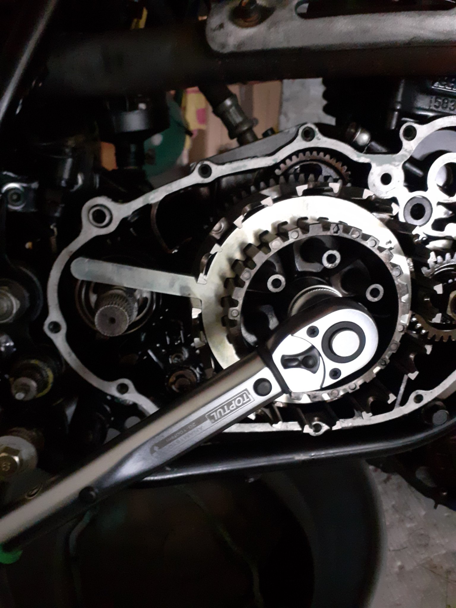

weiter mit dem Ausbau der Ölpumpe. Es war nicht leicht weil ich erst den Kupplungskorb abbauen musste .Die Mutter lies schon schlimmes erahnen. der Vorbesitzer war nicht zimperlich.

Bei aller Kraft wollte sie sich nicht lösen sogar mein Werkzeug versagte. Billig Sch....

Erst nach erwärmen der Mutter hat es geklappt
