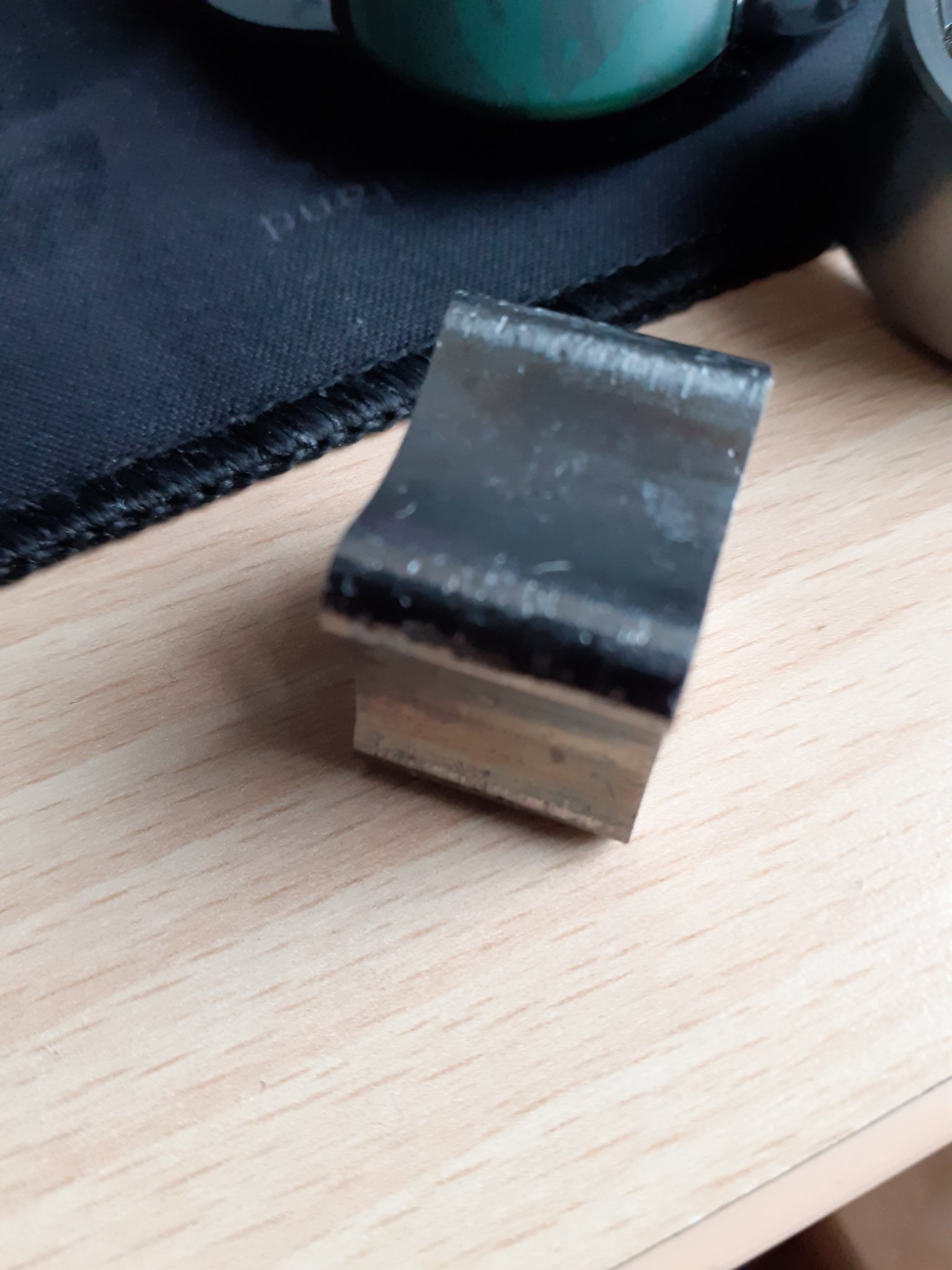

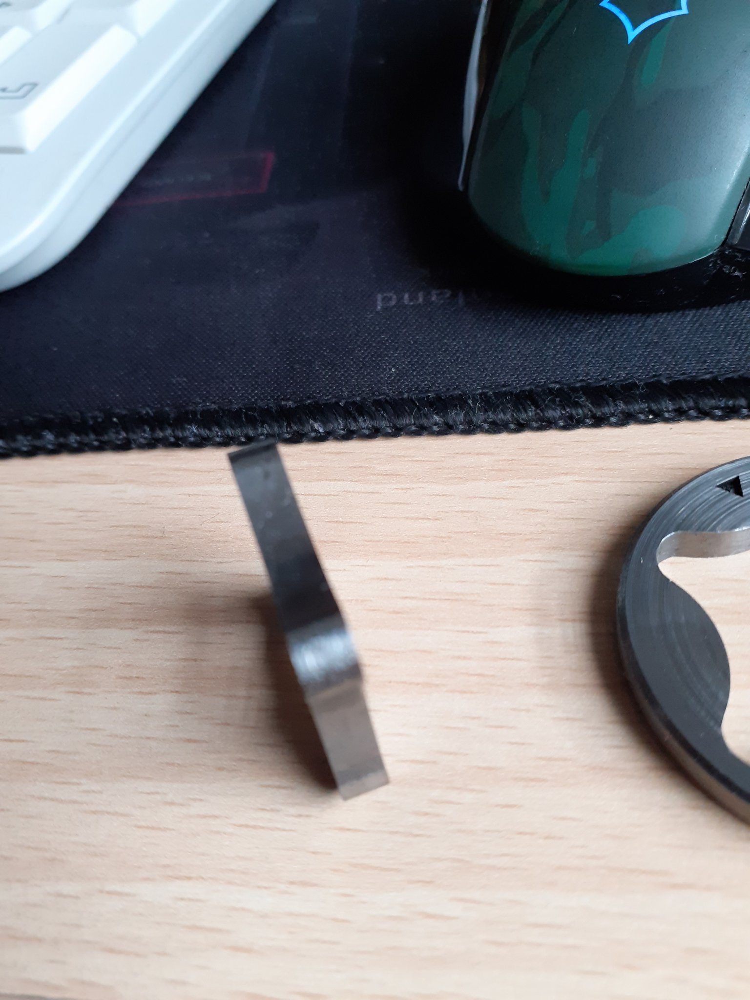

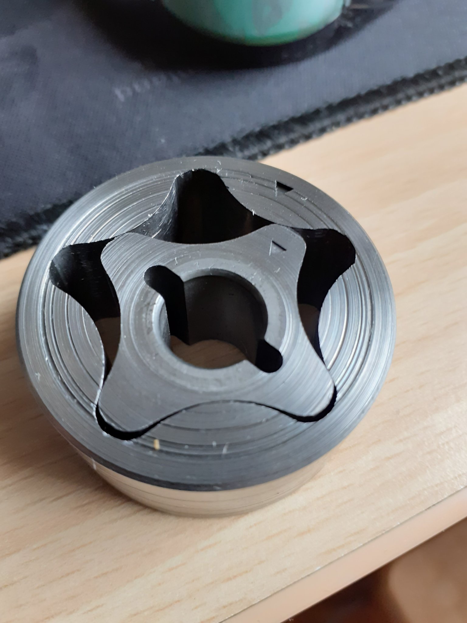

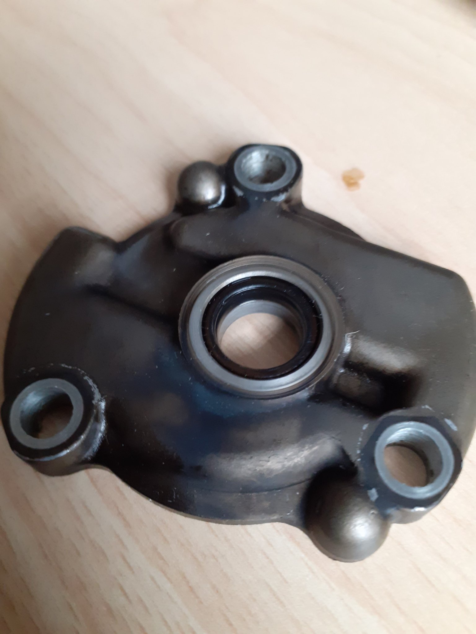

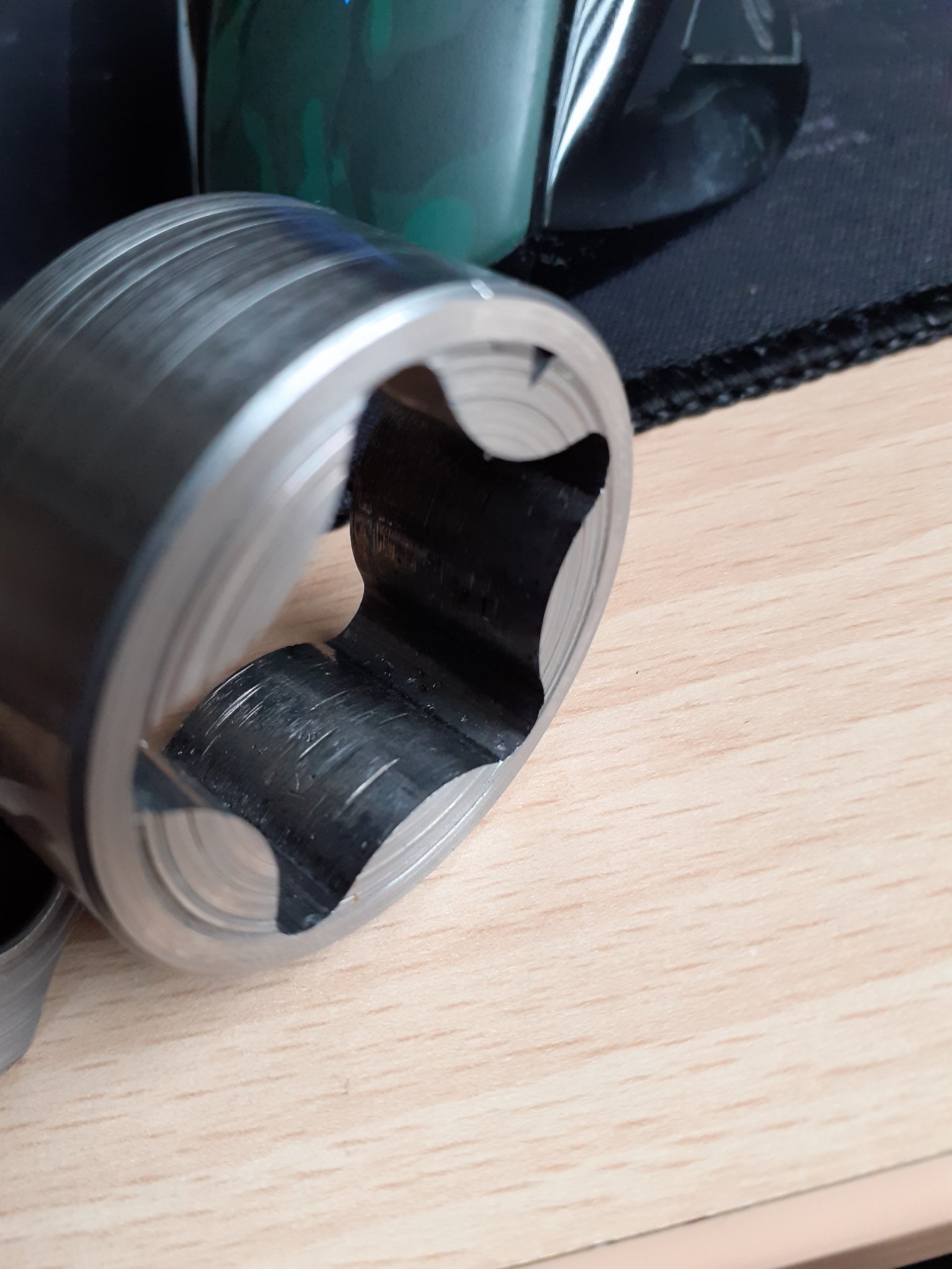

So jetzt brauch ich euere Meinung. Hier mal ein paar Bilder von der ausgebauten Ölpumpe was meint ihr dazu ? Komplett tauschen oder nur Teile ?

Beitragvon Zoki » Sa Jul 06, 2024 17:43
eine Papier Dichtung war nirgend zwischen den Gehäusedeckel zu sehen . Braucht es diese nicht ?
Beiträge: 7213
Re: Zylinder
Beitragvon Frank M » Sa Jul 06, 2024 18:55
der Zustand ist zwar nicht mehr neuwertig, mit neuen Dichtringen würde ich die schon wieder einbauen.
Es gibt so hauchdünne Papierdichtungen. Die legt man unter den Deckel, wenn die Pumpe mit angezogenen Befestigungsschrauben anfängt zu klemmen.
Viel wichtiger als der riefige Zustand ist die Abdichtung der Welle. Mit neuen Dichtringen kann die Pumpe wieder sowas wie "Druck" aufbauen und das Öl kommt sicher auch im Kopf an.
