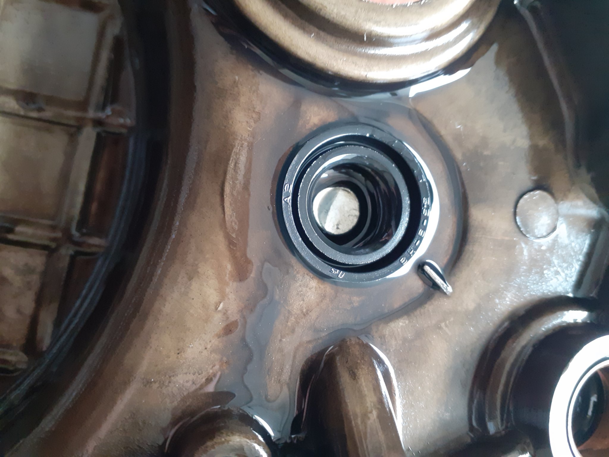

Mach mal ein gutes Foto vom Kurbelwellenende das in diesem Simmerring steckt. Alles was ich bis jetzt gesehen hab ist Bastelschrott, es kann noch an vielen Ecken fehlen...

ok werde ich morgen machen

Bzgl Wellendichtring Kurbelwelle rechte Seite.
Die älteren Deckel, 76, 77 und ich meine 78 auch noch, haben den Dichtring so verbaut, also 180° verdreht zu den späteren Baujahren, (ohne Sicherungsring, so wie später dann verbaut). Da wird schon mal gerne die Dichtlippe des KW Dichtrings vernudelt.
P.S.: interessanterweise hat KTM aktuell den Wellendichtring bei ihren großen Einzylindern nun auch so verbaut und hat prompt Probleme an der Backe mit sterbenden KW Lagerungen...

heute habe ich die Ölpumpe ausgebaut aber erst mal zu Hans hier ein Foto von der Kurbelwellenende.

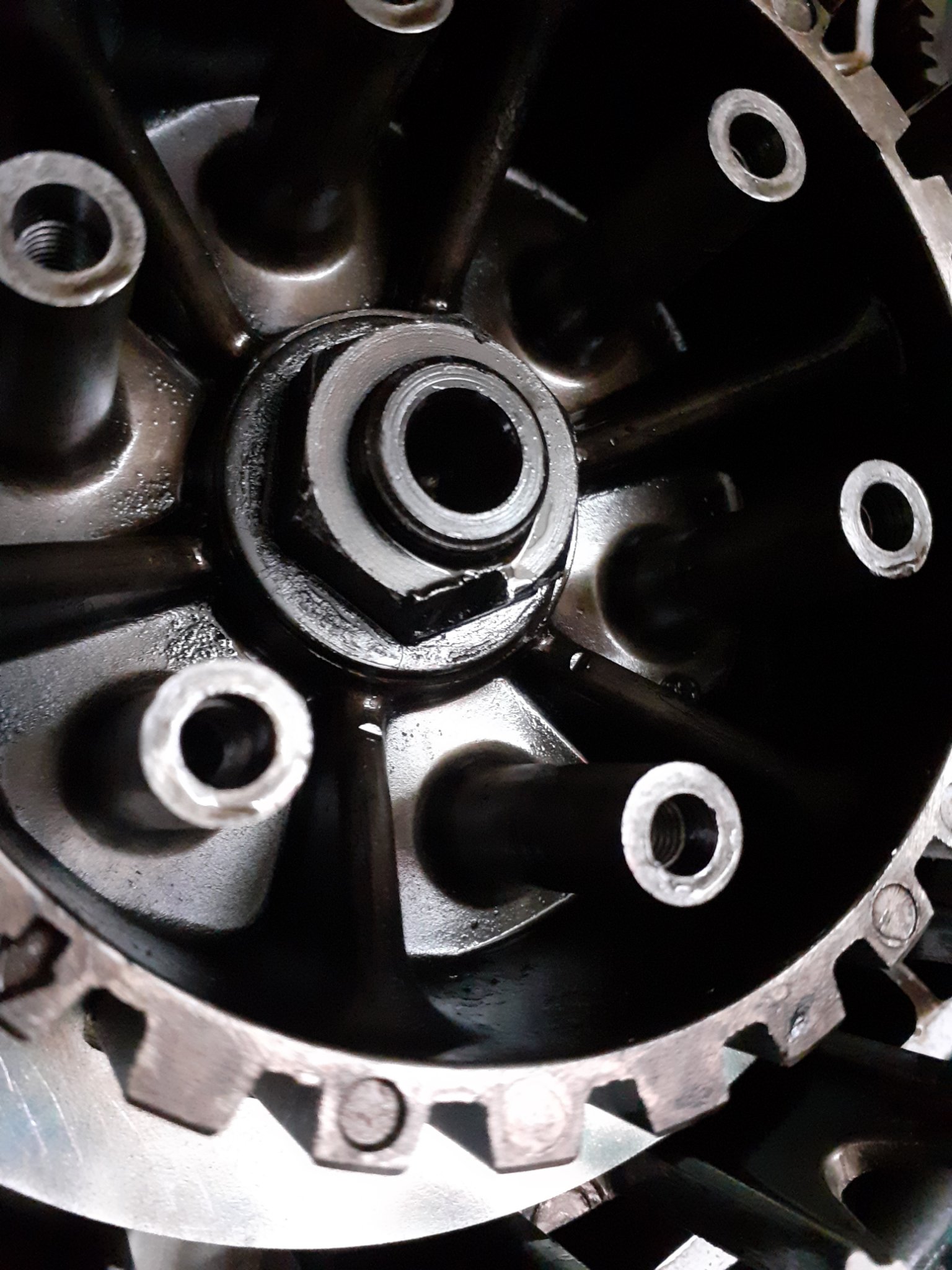

weiter mit dem Ausbau der Ölpumpe. Es war nicht leicht weil ich erst den Kupplungskorb abbauen musste .Die Mutter lies schon schlimmes erahnen. der Vorbesitzer war nicht zimperlich.

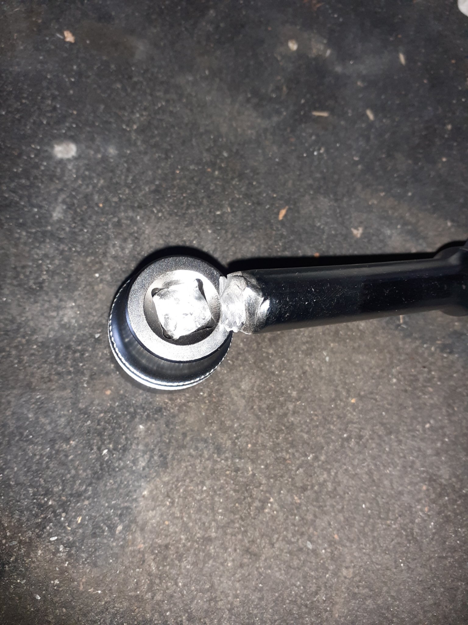

Bei aller Kraft wollte sie sich nicht lösen sogar mein Werkzeug versagte. Billig Sch....

Beitragvon Zoki » Sa Jul 06, 2024 17:30
Erst nach erwärmen der Mutter hat es geklappt

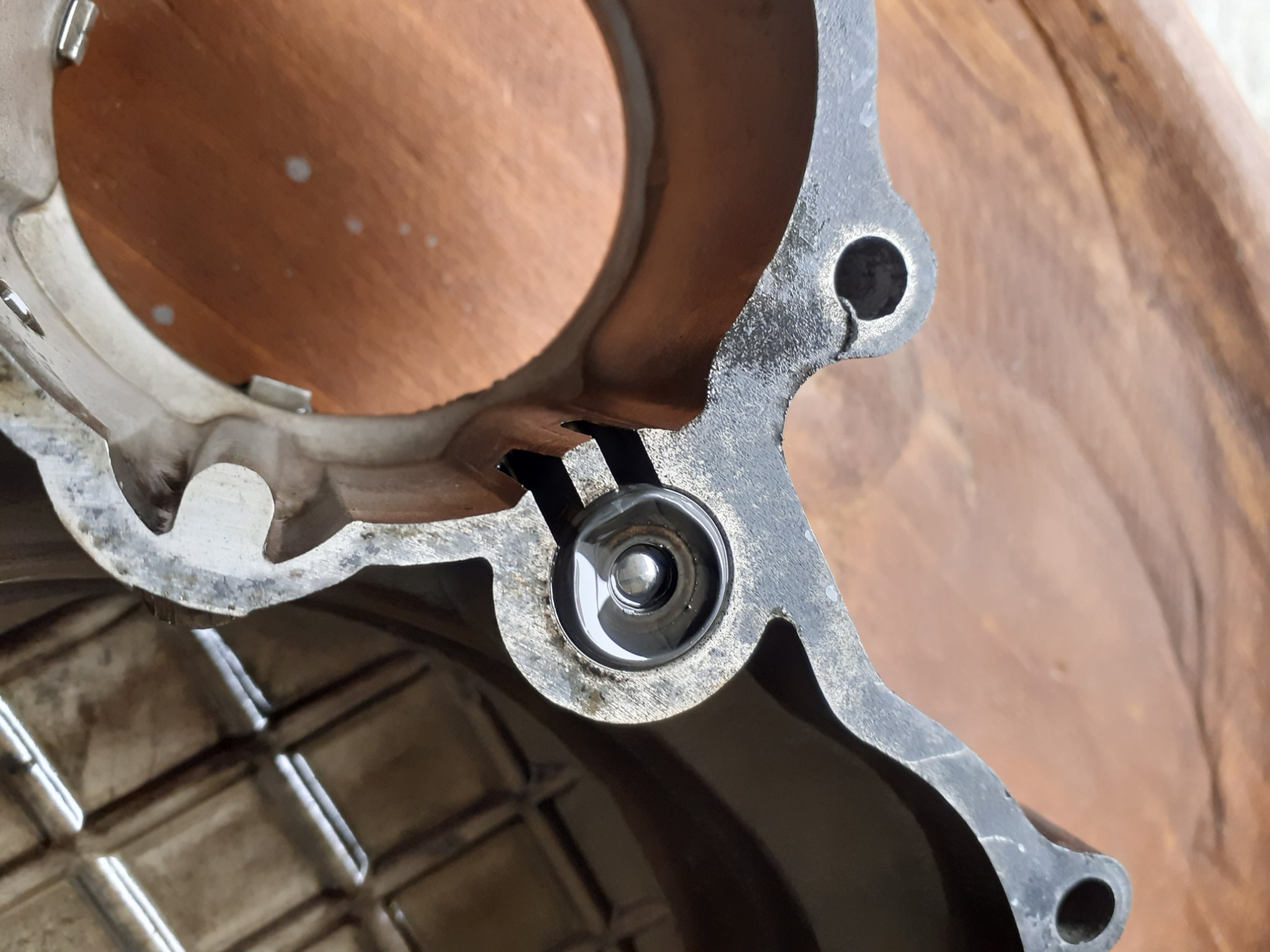

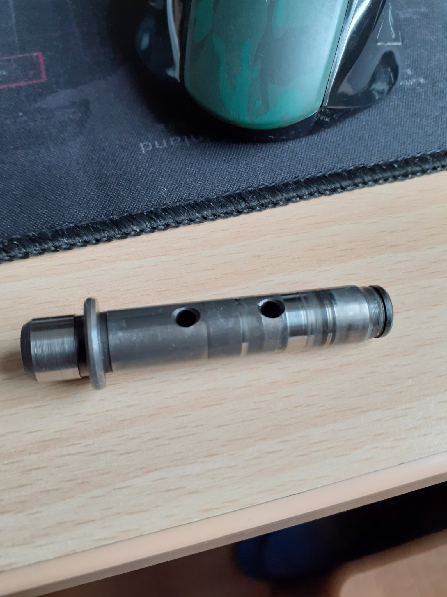

So jetzt brauch ich euere Meinung. Hier mal ein paar Bilder von der ausgebauten Ölpumpe was meint ihr dazu ? Komplett tauschen oder nur Teile ?

eine Papier Dichtung war nirgend zwischen den Gehäusedeckel zu sehen . Braucht es diese nicht ?

der Zustand ist zwar nicht mehr neuwertig, mit neuen Dichtringen würde ich die schon wieder einbauen.
Es gibt so hauchdünne Papierdichtungen. Die legt man unter den Deckel, wenn die Pumpe mit angezogenen Befestigungsschrauben anfängt zu klemmen.
Viel wichtiger als der riefige Zustand ist die Abdichtung der Welle. Mit neuen Dichtringen kann die Pumpe wieder sowas wie "Druck" aufbauen und das Öl kommt sicher auch im Kopf an.
