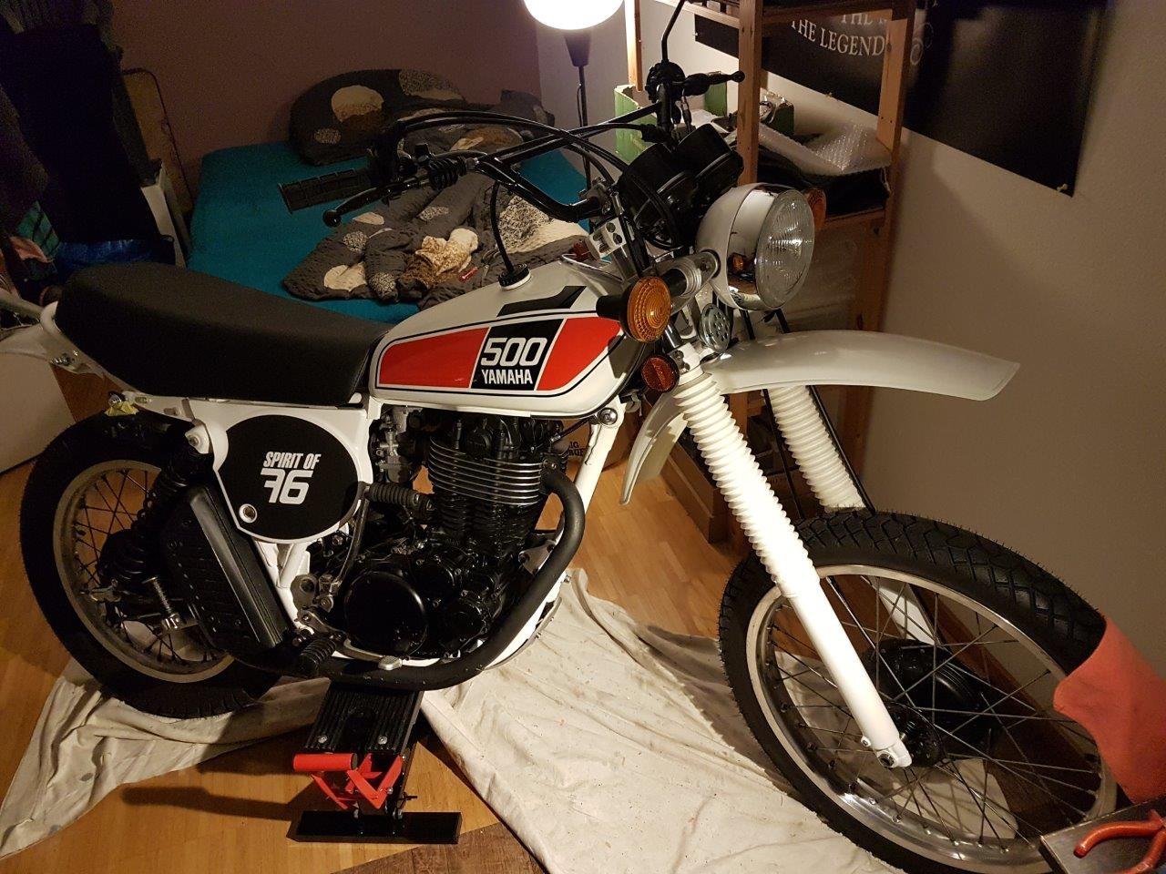

Moin und frohes neues Jahr, ich hab eine Frage zu Thema erster start nach Motor Instandsetzung.
Ich hab an meinem XT500 Motor einige Sachen neu gemacht. Unter anderem Zylinder/Kolben/Ölpumpe/Kipphebel etc.
Ich bin jetzt natürlich heiß drauf ihn zu starten bin mir aber nicht sicher ob ich damit nicht bis zum Frühjahr warten soll. Ich fahre ein 20w50 was bei den Temperaturen natürlich sehr Dick ist daher habe ich angst das die Temperatur sich negativ auf den Motor auswirken.
Daher meine Frage was würdet ihr tun?
Vielen Dank schon mal im voraus
Gruß Thore

Moin, sorry das hatte ich garnicht dazu geschrieben. Ich bin in Hamburg hier sind so -1 grad ungefähr.
Entlüftet habe ich jetzt so das ich alle wichtigen Stellen schon mal vorbefüllt hab und wenn ich start dann ohne Entlüftungschraube.

Hallo Thore! dasselbe hier, alles neu inkl. F1 Nocke und ich würd mich einen Erststart bei dem klammen Wetter (hier in der Schweiz) ehrlich gesagt auch nicht getrauen. Okay meine ist schon beim Mech in der Garage gelaufen aber trotzdem... bevor die eingefahren ist sollte der Zylinder schon nicht auch noch im Schrumpfmodus sein, da will ich nichts riskieren.
Kannst natürlich machen wie ich und die Lady ins Schlafzimmer mitnehmen, dann hat sie morgens bestimmt eine angenehme Temperatur
Wünsch Dir bestes Gelingen und auf eine sonnige Töff-Saison!
