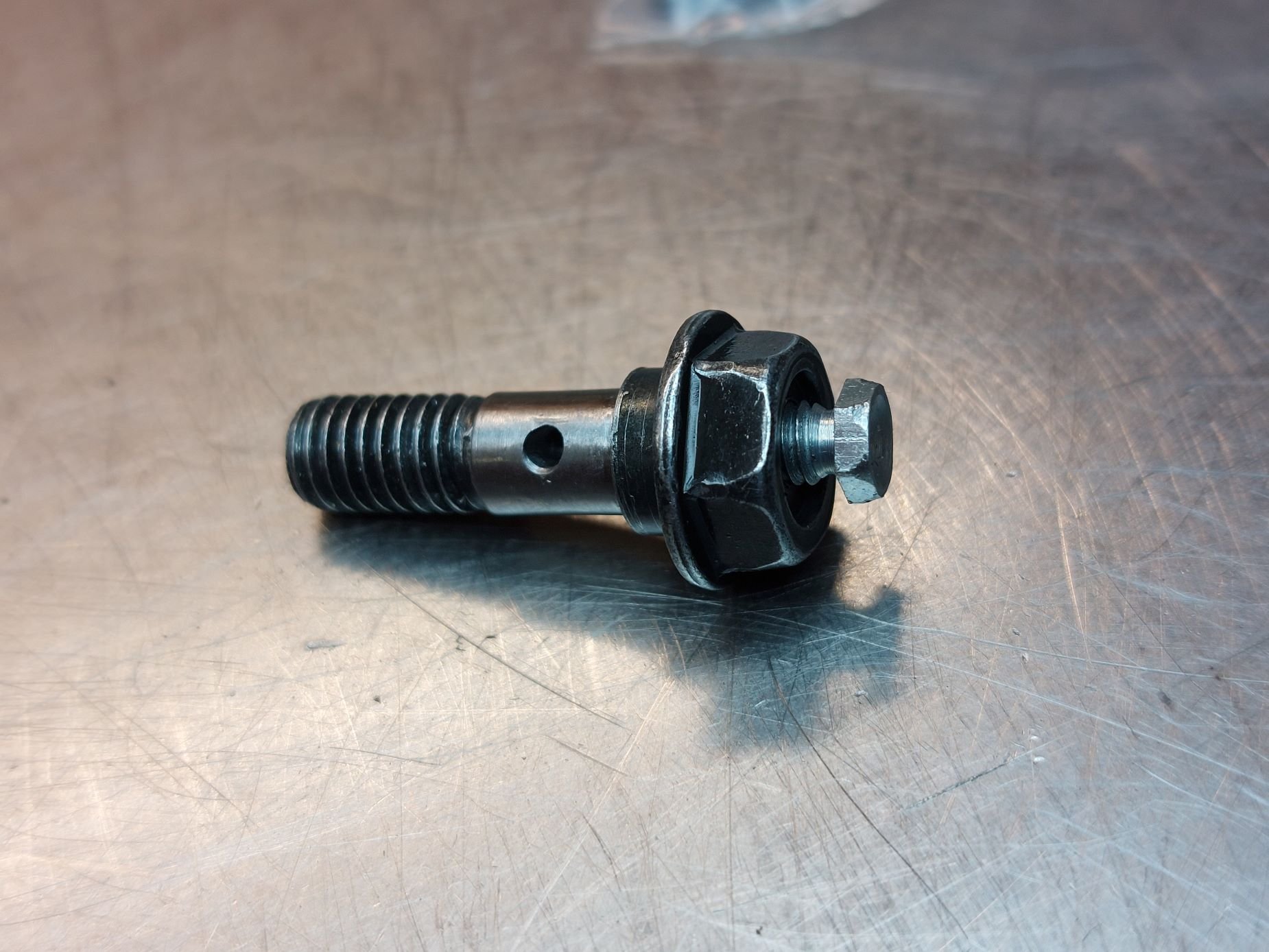

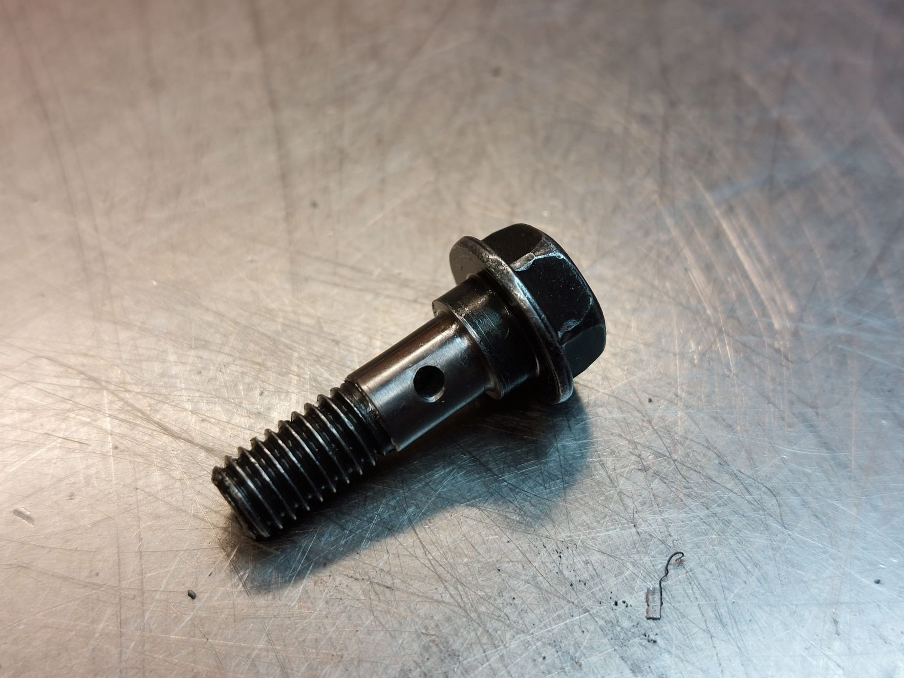

Beitragvon Ralle » Di Aug 29, 2023 20:58
Hallo xtoli,
es gibt Fortschritte ...habe einen Satz Schraubenbolzen von meinem Werkzeugmacher wieder bekommen
es sind originale Schrauben der letzten Modellpflege, die mit dem Bund, ganz links eine unbearbeitete
habe sie jetzt hohlgebohrt :wink:
...und diese schönen mini Trichterschmiernippel gefunden
funktioniert Perfekt :wink:
leider kann mir mein Werkzeugmacher die Teile jetzt nicht auch noch Härten, weil ich ihm leider nicht den genauen Japan Stahl beschreiben kann, und die braucht er für ein richtigen Härtevorgang

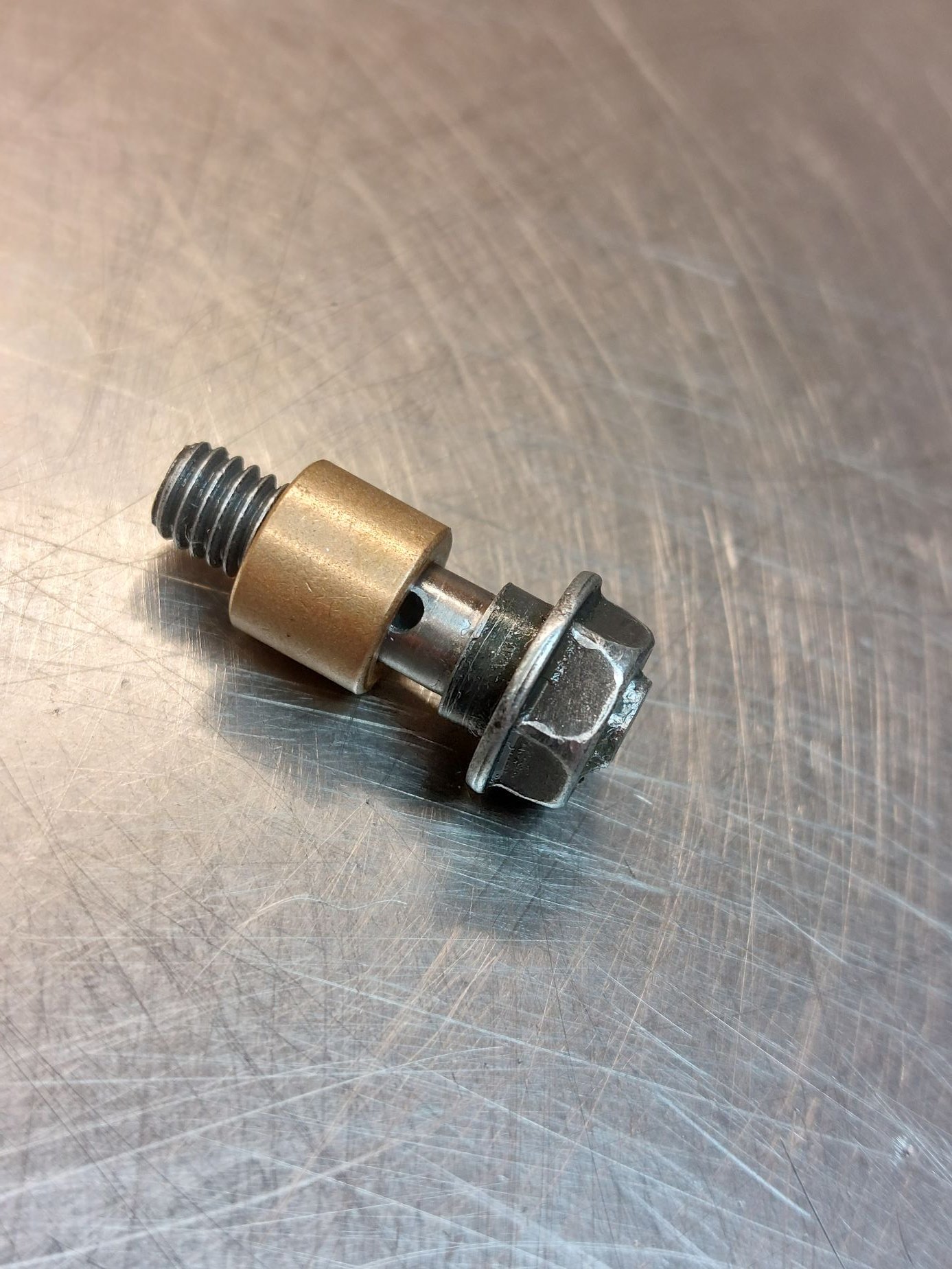

Beiträge: 2437
Re: Nadellager für Kupplungs- und Bremshebel
Beitragvon Ralle » Di Aug 29, 2023 21:18
...dieser erste Satz ist dann erstmal für die Montage mit den gesinterten Bronzebuchsen, die passen perfekt und leichtgängig ohne Spiel :wink:
will aber unbedingt auch noch passgenaue Bolzen für die Nadelhülsen auftreiben, um die anschließend härten zu lassen, muss ich nur was finden wo ich auch das Material weiß...es gibt ja z.b. verschieden Passschrauben, die sind von Haus aus schon viel härter, ich denke das würde evtl. auch reichen, bloß haben die meistens einen Runden gerändelten Kopf mit Innensechskant und das ist wieder blöd wegen mein Schmiernippel :?

Beiträge: 2437
Beitragvon Ralle » Mi Aug 30, 2023 9:53
Moin Ralle
Wenn der Werkstoff unbekannt ist
kann man die Funkenprobe anwenden.
Anhand der Funkengarbe kann man erkennen
ob der Stahl Kohlenstoff enthält also härtbar ist
oder nicht.
Sieht echt gut aus deine Arbeit.
Moin xtrack,
ja, die Metode kenne ich auch aus dem Stahlbereich, aber ich denke das genügt ihm so wohl nicht, er meinte nur das man da auch schnell was versauen kann und das möchte er halt nicht... ist aber auch völlig ok für mich, wie gesagt, dieser erste Satz ist jetzt erstmal für den Umbau mit den Sinterbronzebuchsen :wink:
