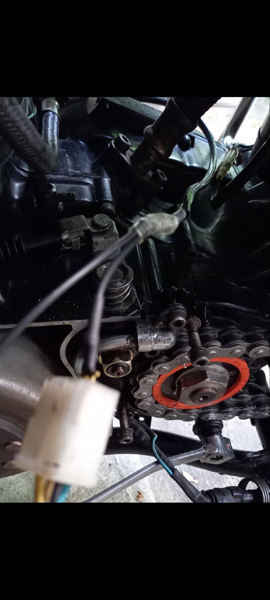

Fliegende Masseleitung vom Bügel Zündspule an extra Masse keine Veränderung
Fliegende Masseleitung von Grundplatte Zündkontakte an Masse keine Veränderung.
habe mal die relevanten Fotos angehängt mit der y-leitung

Folgendes Phänomen:
Wenn ich den Kontakt vom Y-Kabel zur Zündspule nicht mit dem +Kabel der Zündspule verbinde, bekomme ich einen Impuls am Stecker des Y-Kabels, wenn ich kicke.
Sobald ich den Stecker des Y-Kabels mit dem Pluskabel der Zündspule verbinde, gibt es keinen Impuls mehr an der Prüflampe. Auch nicht direkt am Stecker schwarzes Kabel Lichtmaschine...
Normal??

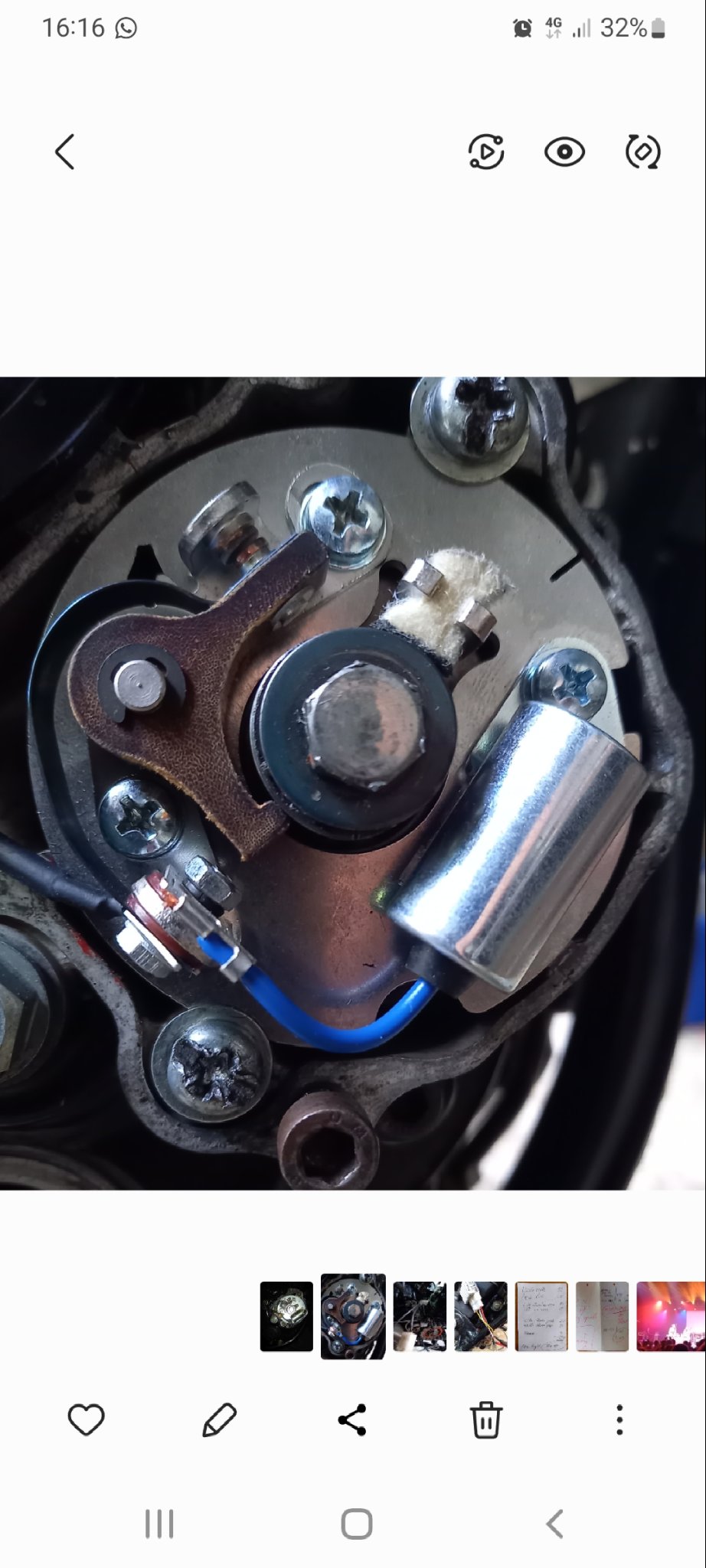

Die Kontakte machen was sie sollen. Ich bitte um Bilder der Zündspule ...

Hast Du ein Multimeter und kannst den Primärwiderstand der Zündspule, also vom zuleitungskabel nach Masse messen, abgesteckt?
Fotos wurden ja schon weiter vorn gezeigt, ich trau dem Ding aber auch nicht.

Beitragvon motorang » So Jun 25, 2023 7:56
Der Unterbrecher schaut ziemlich grob daneben aus, einstellungsmäßig. Wie stellst Du den ein? Mit welcher Methode, und auf welche Markierung? Im Bucheli Reparaturbuch wärs beschrieben, haarklein.

Beitragvon xtrack » So Jun 25, 2023 9:30
Einstellung etc.
Sorry, das ganze Teil sieht gruselig aus.

Beitragvon woddel » So Jun 25, 2023 9:45
Steht so verdreht daß es eigentlich nicht stimmen kann - oder das Zahnrad der Welle sitzt falsch.
Aber was ist sonst „gruselig“?
Die verhandelten Kreuzschlitze sind doch relativ normal.
