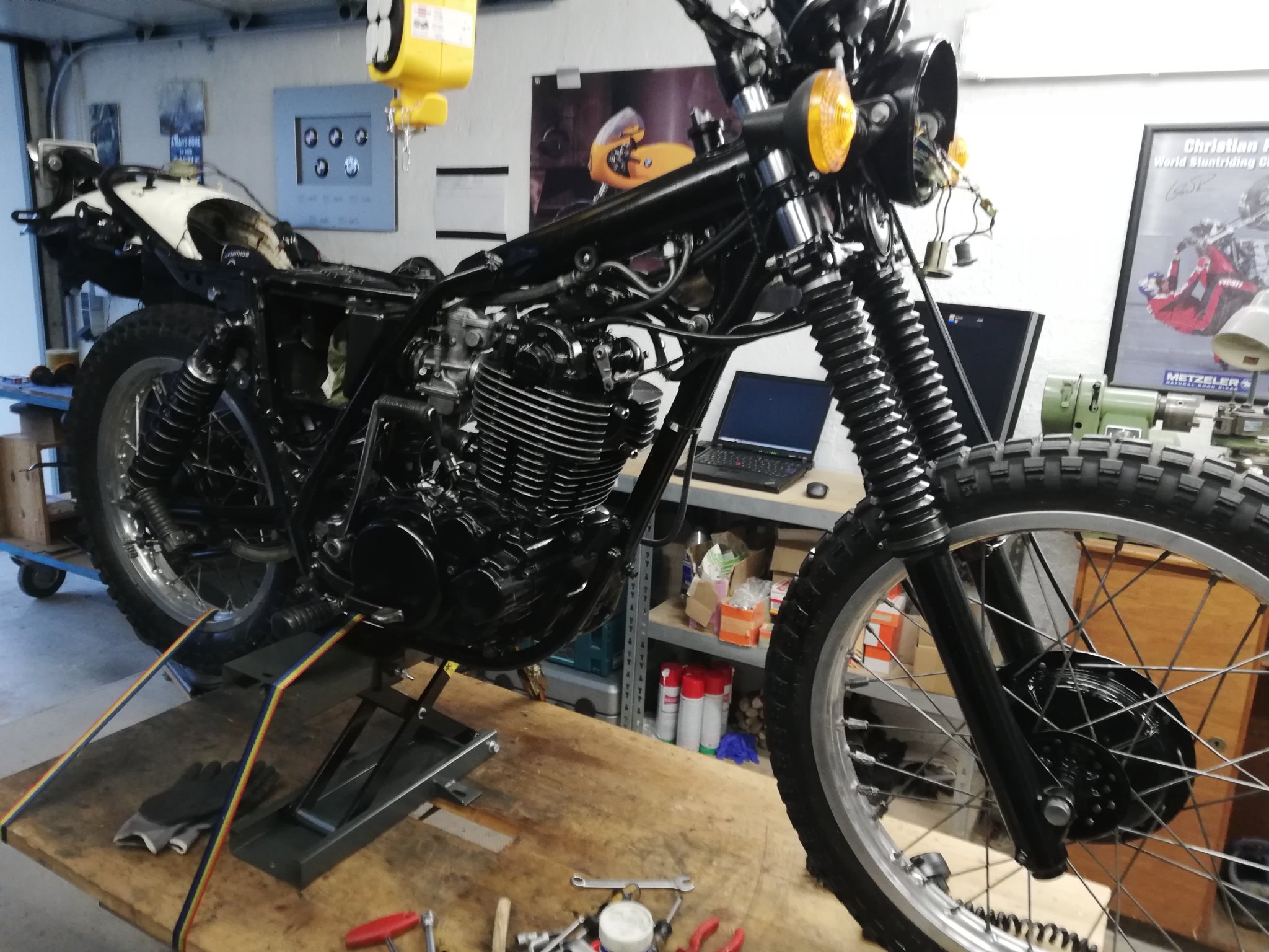

ich bin neu hier im Forum. Meine XT500 hab ich zwar schon ein paar Tage, bin aber jetzt erst so richtig dran, das Teil ans Laufen zu bekommen. (hab noch einen Triumph TR6, der ruft auch öfters nach mir)
Erstes Problem, wenn ich den Lenker einschlage versagt die Zündung. Ganz klar, die Leitung zum Zündschloss muss bei Linkseinschlag gegen Masse gehen. Der Killschalter ist es nicht, den hab ich gemessen. Wenn ich mir nun den Kabelbaum anschaue, der ist mit Tesa Richtung Lenker dick umwickelt, das ist bestimmt nicht korrekt. Wenn ich nun öffne, hat mir jemand vielleicht in Bild, wie die Leitungsverlegung richtig gehört?

Re: Bilder Kabelbaum
Hallo, schau mal ob Du mit dem Foto etwas anfängst. Zoome ein bisschen rein.
Gruß Francisco
Gruß Francisco
Liebe Grüße Francisco Santos
