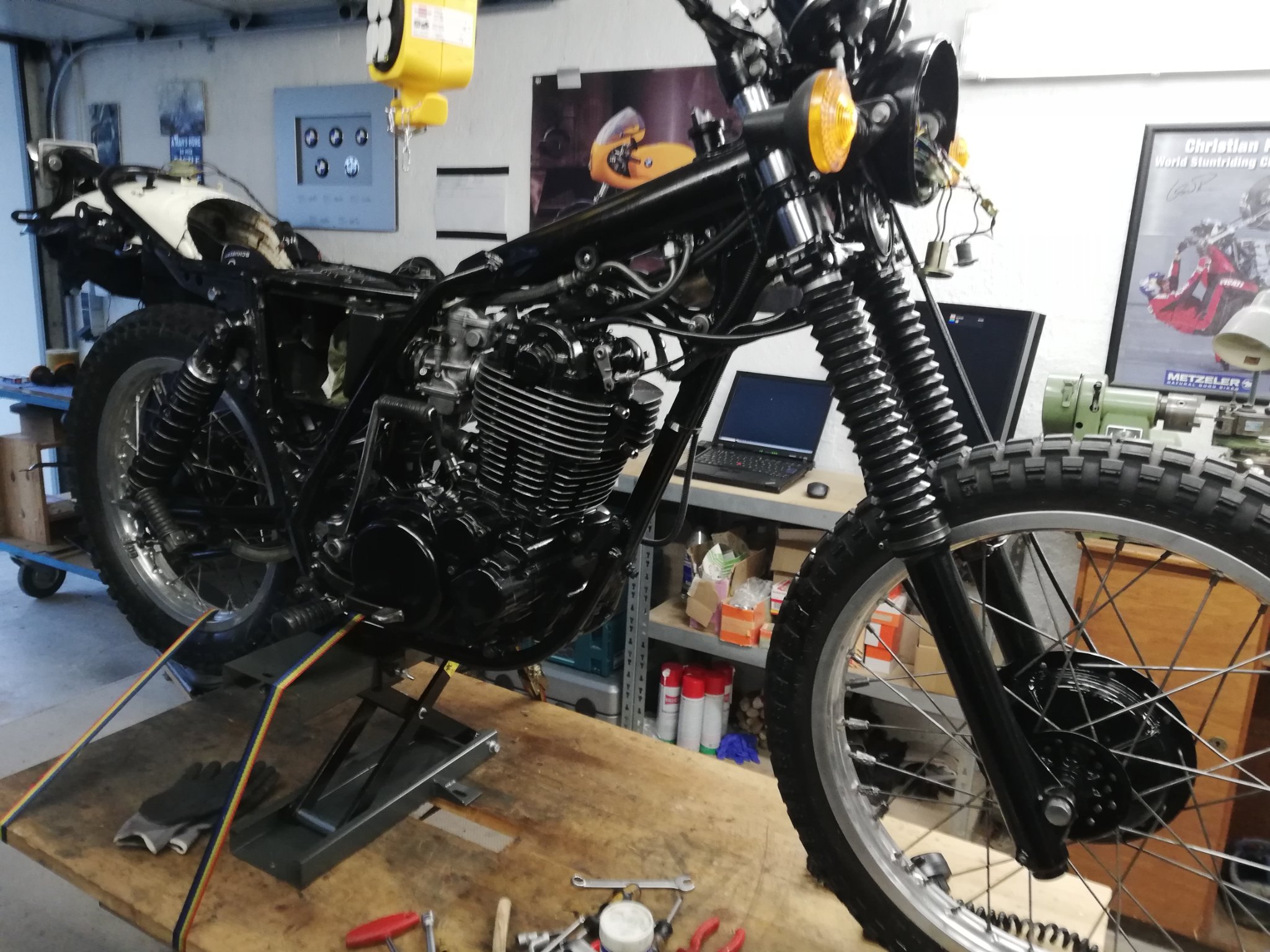

Erstes Problem, wenn ich den Lenker einschlage versagt die Zündung. Ganz klar, die Leitung zum Zündschloss muss bei Linkseinschlag gegen Masse gehen. Der Killschalter ist es nicht, den hab ich gemessen. Wenn ich mir nun den Kabelbaum anschaue, der ist mit Tesa Richtung Lenker dick umwickelt, das ist bestimmt nicht korrekt. Wenn ich nun öffne, hat mir jemand vielleicht in Bild, wie die Leitungsverlegung richtig gehört?

Schau auch mal nach dem Dekozug, ob der auf Spannung kommt, wenn du den Lenker nach links einschlägst.

Hallo Micha,
habe heute früh das Ventilspiel eingestellt und bin über den Ventilausheber gestolpert, hab ich schon geprüft...
Trotzdem vielen Dank für die Info.

Hallo, schau mal ob Du mit dem Foto etwas anfängst. Zoome ein bisschen rein.

Schau mal hier:
https://www.xt500.ch/technik/elektrik/K ... ng_01b.jpg
und
http://www.ratpak.de/spip.php?rubrique30
und

Im oberen Link ist der Leitungssatz nicht dargestellt
