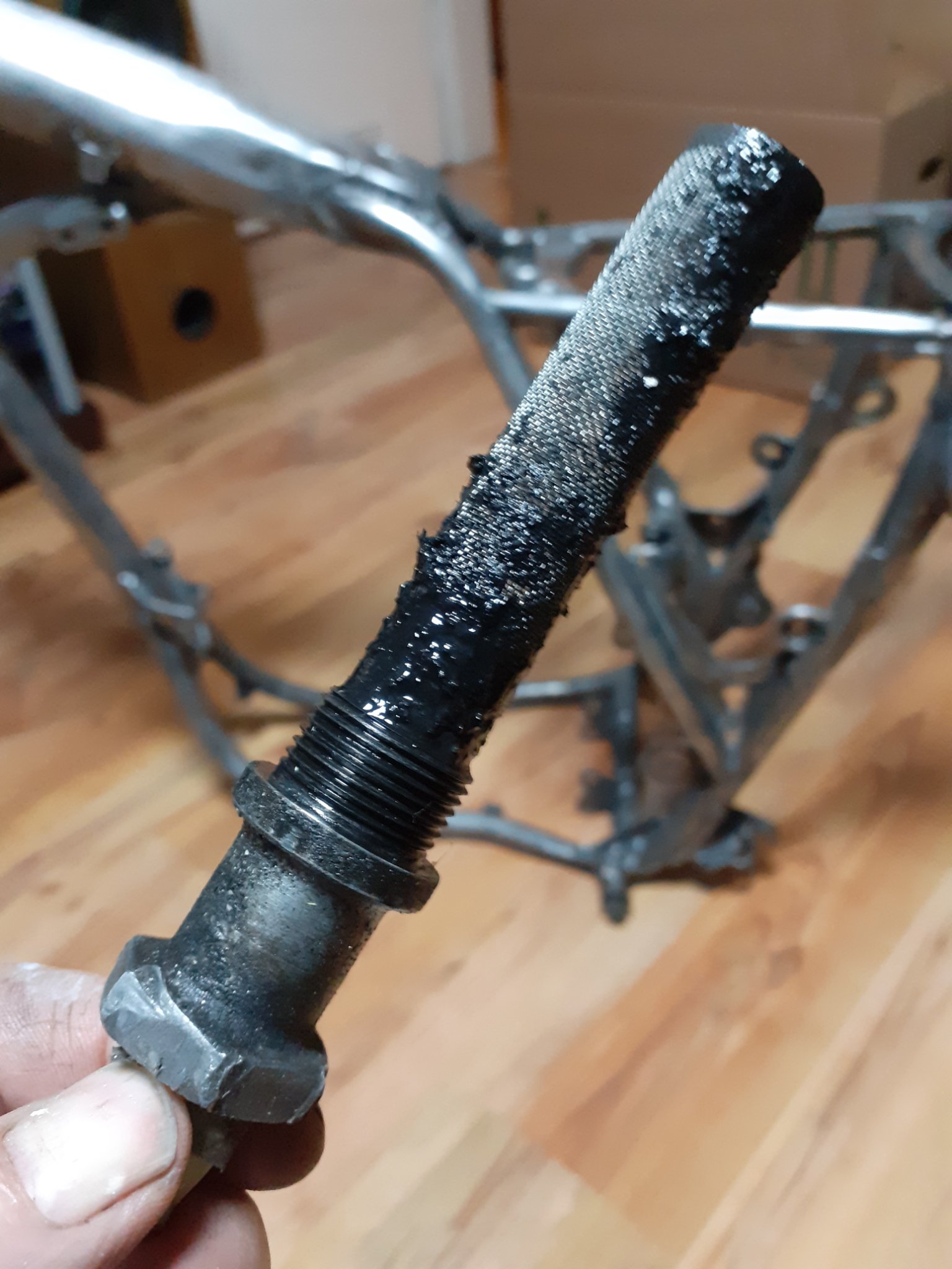

so geschafft . Es hat sogar keinen Schlagschrauber benötigt .Eine Nuss und eine 50 cm lange Verlängerung. Auf dem Bild könnt Ihr sehen warum ich das Teil unbedingt raus haben wollte . Vielleicht nichts dramatische aber ich kann mir vorstellen das der Ölfluss dadurch eingeschränkt war. Also Rost glaube ich auch nicht das das der Grund war ich denke mal die lange Standzeit in der das Sieb nie rausgedreht wurde ist war der Grund so jetzt kann es weiter gehen Farbe ab und dann Lackieren . Schönen Abend all miteinander.

Hast Du den Kupferdichtring bereits vom Sieb abgenommen, oder steckt der noch am Dichtsitz im Rahmen?
Evtl. war gar keiner verbaut.

die Dichtung war drauf habe sie vor dem Foto abgezogen. Ich habe das falsche Werkzeug benutzt wie du an den Ecken der Sechskantmutter siehst. Ich wollte die Mutter mit einen Ringschlüssel lösen der der hat sich als ich mit dem Hammer draufgeklopft habe verkantet und die ecken beschädigt . Damit ich nicht mehr kaputt mache habe ich aufgegeben und hier um Rat gefragt. Also Nuss und ein langer Hebel ist die Lösung.

...schön, dass Du es geschafft hast! :wink:
...und bezüglich der Sinnhaftigkeit des Unterfangens:
... Bilder sagen mehr als Worte! ;D

Prima Zoki.
Das Foto sagt alles.
Von sinnfrei keine Spur.
