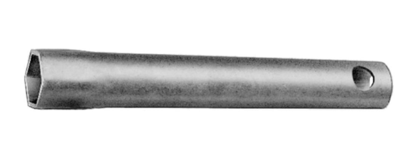

Ich habe da auch schon völlig zu geschmodderte Siebe mit Sand etc. gesehen und zum Pulvern bzw. lackieren nehme ich die eh immer raus sonst wird es ja mit dem rausschrauben nicht besser wenn noch mehr Lackschichten dazu kommen!
Meine Meinung : rausschrauben ,Kontrolle und Saubermachen!
Staune auch was hier neuerdings alles empfohlen wird , abgebrochen Teile drin lassen etc.! Wo sind die Panikmacher von früher?
Ich dreh die immer mit einem Rohrsteckschlüssel rein und raus ! Vorher den Rahmen an der Stelle ein bißchen warm machen !
