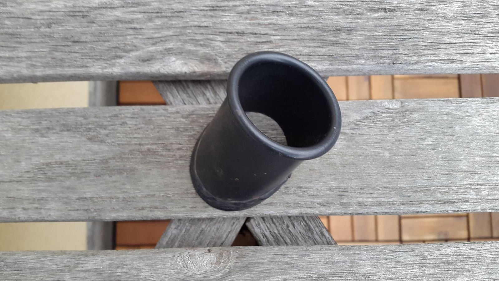

Argh!!! Immer wieder taucht dieser unsägliche Schnorchel auf allen möglichen XT-Fotos hier auf!?! Für mich schlicht unfassbar, wie sich dieser heute völlig unsinnige Fortsatz nur ertragen lässt!?!
Hab immer noch ganz plastisch im Gedächtnis, wie ich das ja schon etwas weniger unflätige 45°-Endrohr meiner XT gleich nach dem Erwerb im Frühjahr 1977 sehr lustvoll(!) abgesägt habe!!!

ja weg damit bevor ihn dir jemand klaut
und in WENNIGENS zum Goldpreis anbietet

Super Idee, 'xtrack'!!!
Daran hab ich noch gar nicht gedacht! Wär echt interessant zu erfahren, was sich für dieses praktisch neuwertige Teil als Preis erzielen lässt!?!

Klarer Fall, ist wie in der Mode, kommt wieder.
Ist ja ein ORIGINAL TEIL zum wieder anschweißen.
Also uffbasse gell
Also uffbasse gell
