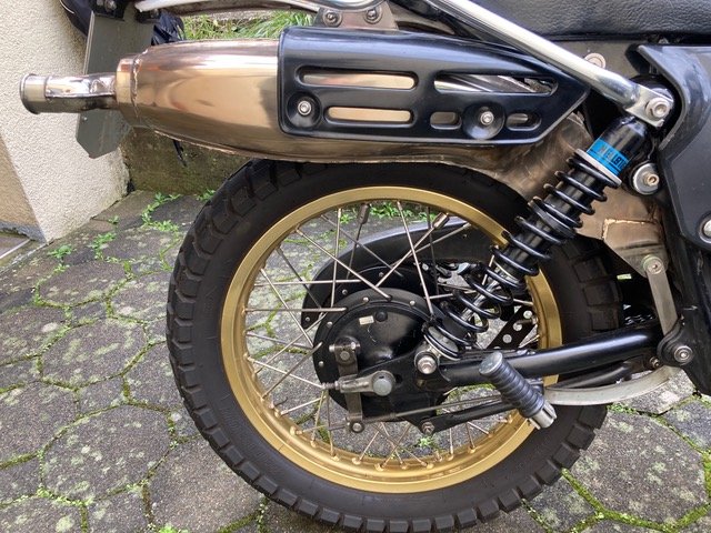

Vorher war’s ungefähr so.
Hatte mir ein Kumpel mal vor Ewigkeiten aus verbogenen Lenkern (da hatte ich Auswahl ;-) )zusammengebraten.
Ich selbst kann nicht braten.
Passt schon erst mal.
Aber: was ist das eigentlich für ein Gewinde in der Schwinge für die Raste? Das müsste ich links neu machen. Steckt seit dem ein Stumpf drin.

... M12x1,25
...aber mit zwo Flacheisen könntest Du das doch vom Kofferträger und der Auspuffaufnahme her realisieren, auch "schraubtechnisch"...ohne Bratetei... :wink:
