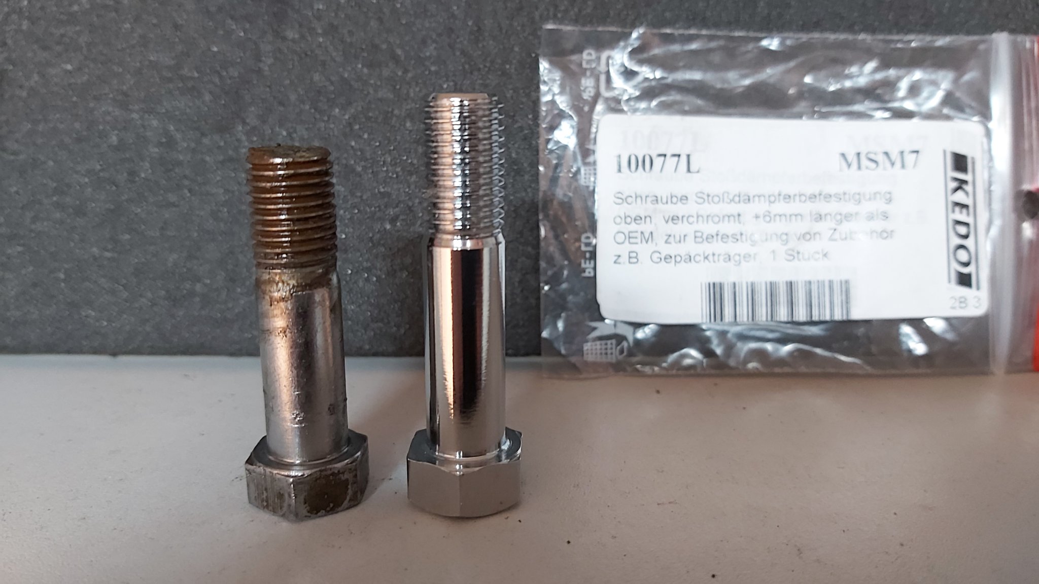

vielen Dank für Deinen Tip, werde berichten wenn ich damit fertig bin. Kümmere mich jetzt aber erstmal um längere Schrauben für die obere Federbeinbefestigung, die Original Schrauben sind mir zu kurz in Verbindung mit Gepäckträger und U-Scheibe.
Das nächste ist dann Vergaser/Luftfilterkasten, die Lady hat im warmen Zustand einen viel zu hohen Puls, knapp 3000 1/min.
Die Steckachsen mache dann so nebenbei...

Hallo in die Runde,
ein letzter Beitrag zum Thema Gepäckträger und Schrauben für die obere Federbeinbefestigung.
Bei meiner Suche nach den richtigen Schrauben, mir war die Schaftlänge wichtig, bin ich bei Kedo fündig geworden. Allerdings nicht im Katalog, sondern im Online Shop. Die Schrauben sind perfekt von der Länge, der Schaft ist lang genug, damit das Federbein nicht auf Gewinde aufliegt.
Statt weiterer Erklärung seht euch meine Fotos an!
Viele Grüße, Peter!
Viele Grüße, Peter!
