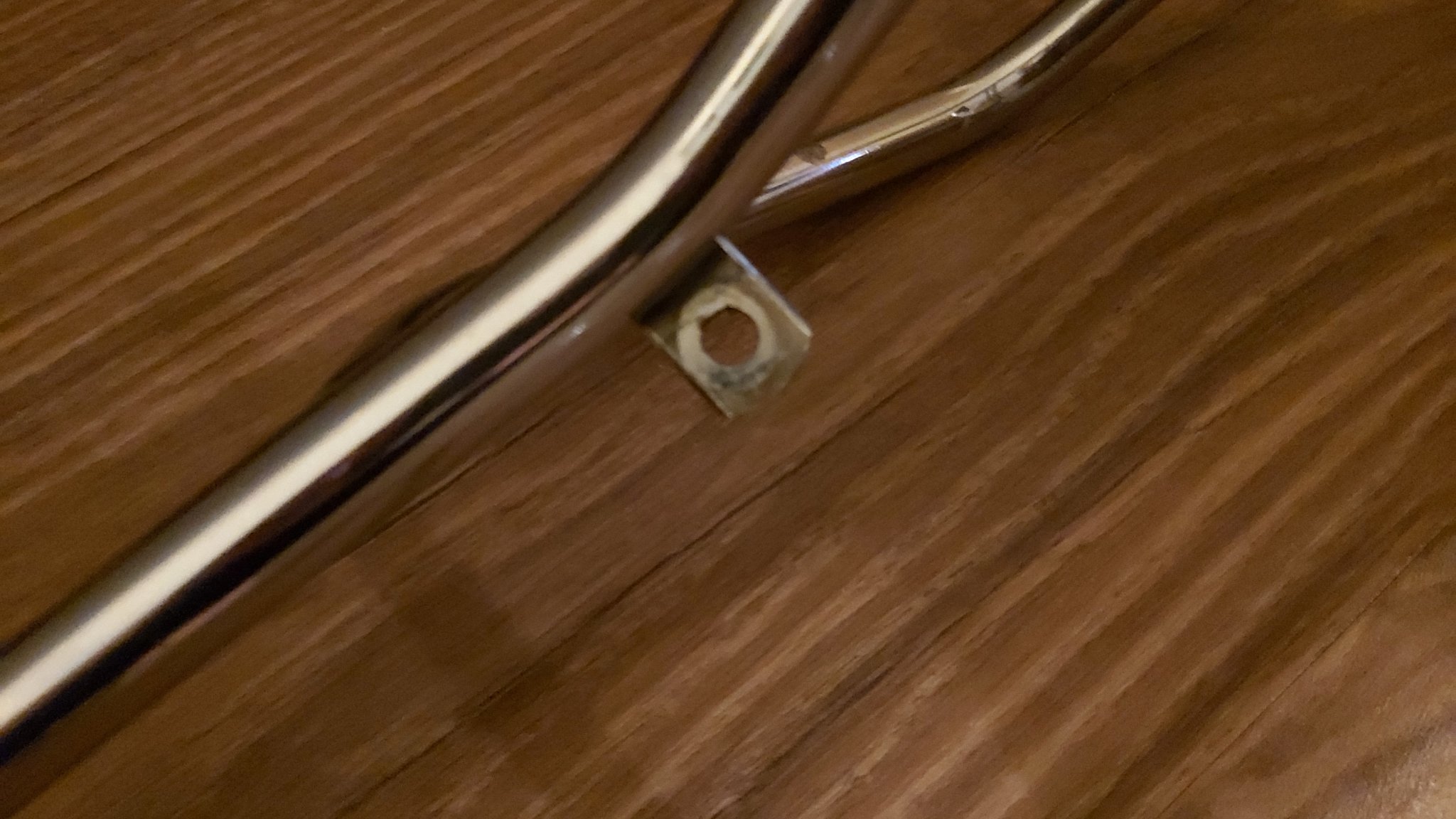

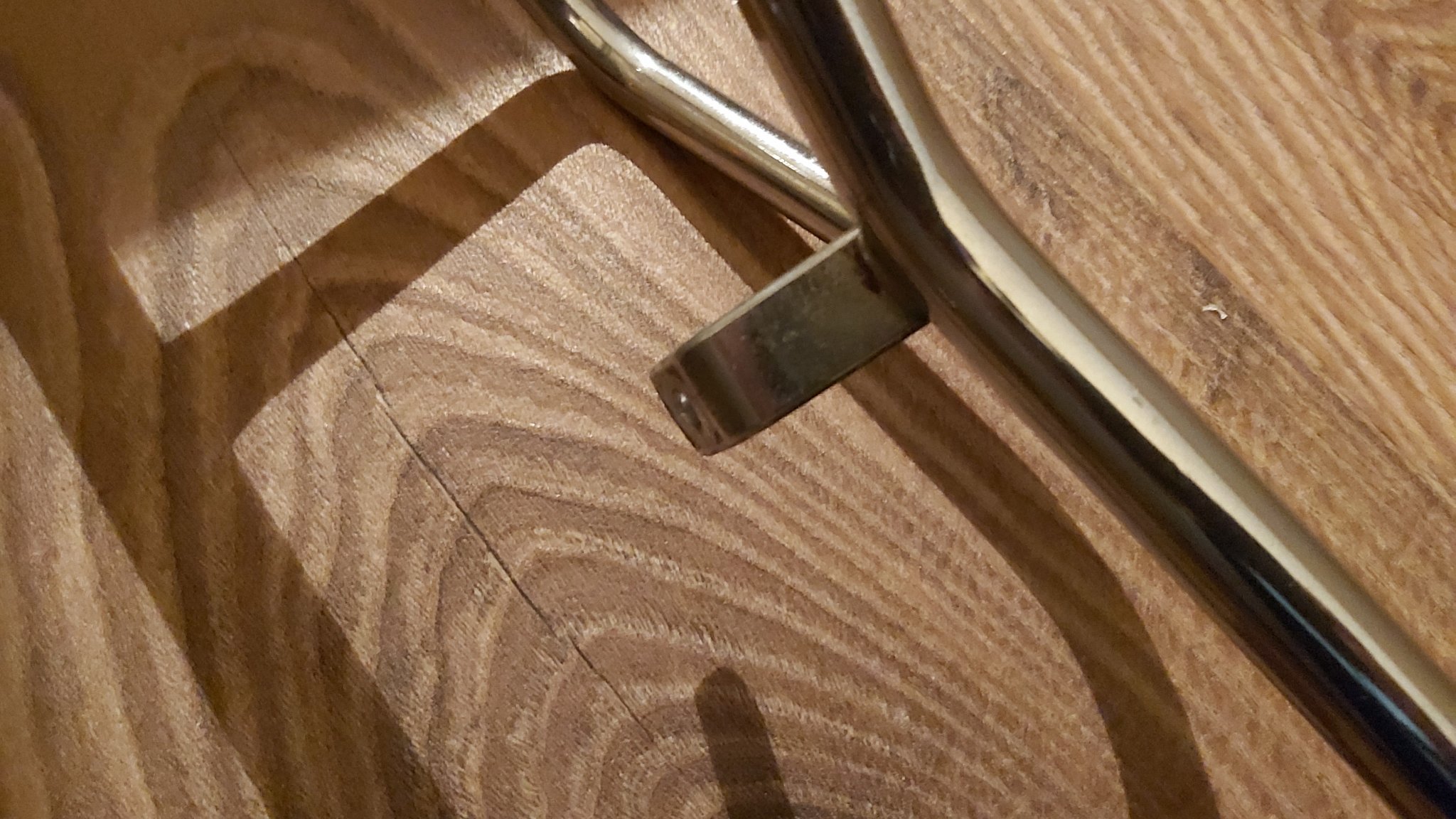

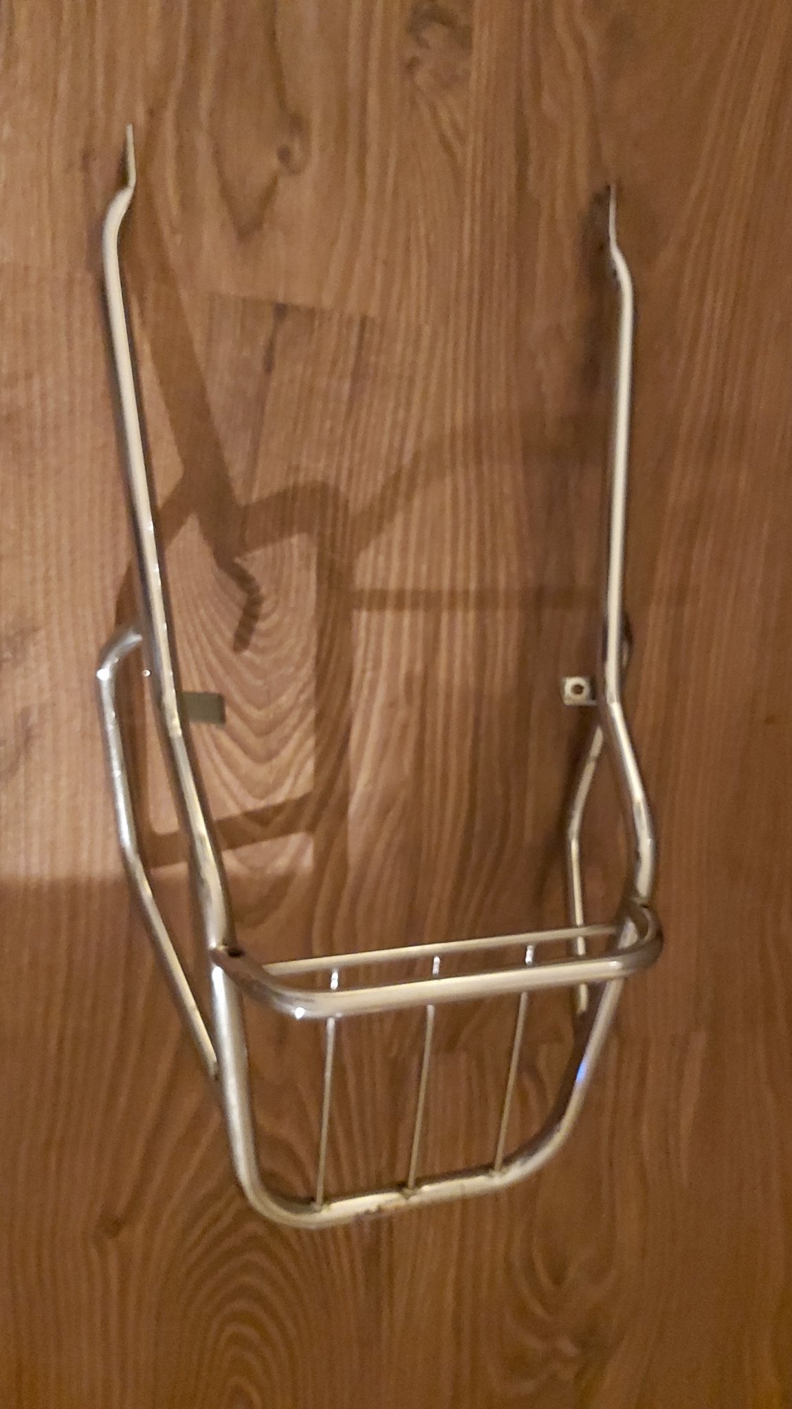

Hallo Oli, habe mal Bilder gemacht. Rechts hinten fehlt mir der Befestigungs Winkel.
Grüße, Peter

Moin XT Peter,
in deinem Fall ist das Winkelstück
irgendwannmal abgebrochen dann wurde
die "Bohrung" gesetzt um einen Winkel
anzubringen.Der Grund für den Bruch könnte
sein.....Träger nicht spannungsfrei montiert.
In einem Eisenhandel oder Baumarkt solltest
du fündig werden. Bohrungen musste selbst setzen,
oder Winkel mit Langloch, dann noch auf Schenkellänge
bringen, wie schon beschrieben darf beim befestigen
keine Spannung entstehen, sonst bricht dir die Bohrung aus
bezw. das Reststück auch noch weg.

Hallo xtrack, da muss ich widersprechen. Abgebrochen ist da nichts. Den Träger gab es in diesen zwei Ausführungen. Meine Vermutung ist, dass man irgendwann den geschraubten Winkel (der wahrscheinlich zur spannungsfreien Montage gedacht war) weggelassen hat, weil die Ausführung mit zwei fest geschweissten Winkeln in der Produktion günstiger war. Ist meine Theorie...
Grüße, Peter

also es gab wirklich zwei verschiedene Ausführungen von diesen Yamaha Gepäckträgern
die 1. Ausführung ist ohne Winkel und die 2. späterere hat dann diesen Winkel an der Rechten Seite und ist von der Form her auch etwas breiter als die 1. Ausführung...ich habe beide in meiner Sammlung und kann evtl. heute Mittag mal paar Bilder machen
Gruss Ralle

Der Gepäcträger mit extra Winkelblech ist ist Für die Modellen die die Blinker am Rahmen haben( die Ausspahrung für die blinker ist Grösser.
Der ohne Extra Blech da passen die blinker am Rahmen nicht in den vorhandenen Raum.
Du wirst merken das das untere Rohr tiefer ist bei der ohne Blech.
Groetjes Djinow
Groetjes Djinow
