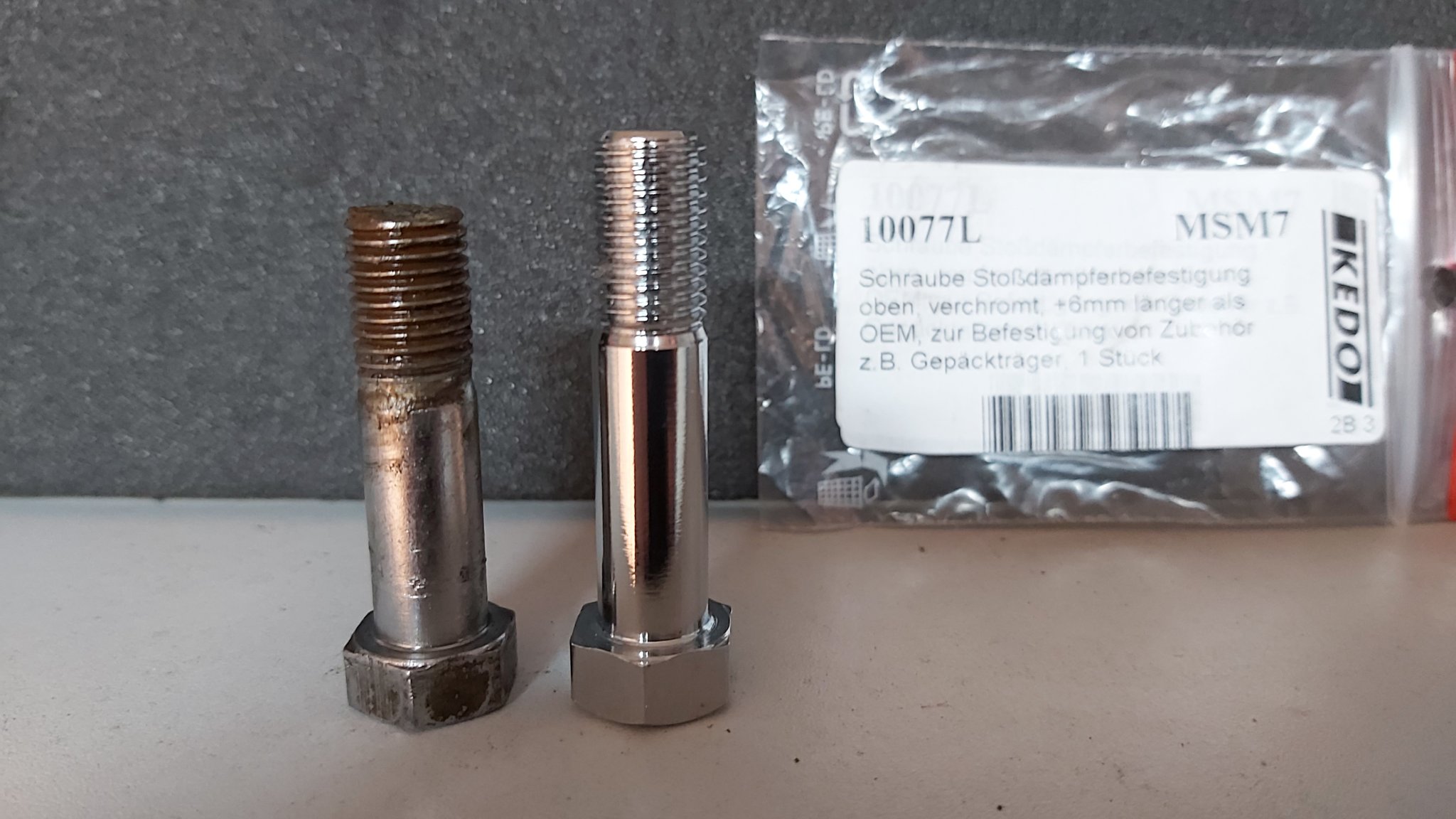

ein letzter Beitrag zum Thema Gepäckträger und Schrauben für die obere Federbeinbefestigung.
Bei meiner Suche nach den richtigen Schrauben, mir war die Schaftlänge wichtig, bin ich bei Kedo fündig geworden. Allerdings nicht im Katalog, sondern im Online Shop. Die Schrauben sind perfekt von der Länge, der Schaft ist lang genug, damit das Federbein nicht auf Gewinde aufliegt.
Statt weiterer Erklärung seht euch meine Fotos an!
Viele Grüße, Peter!
Viele Grüße, Peter!
