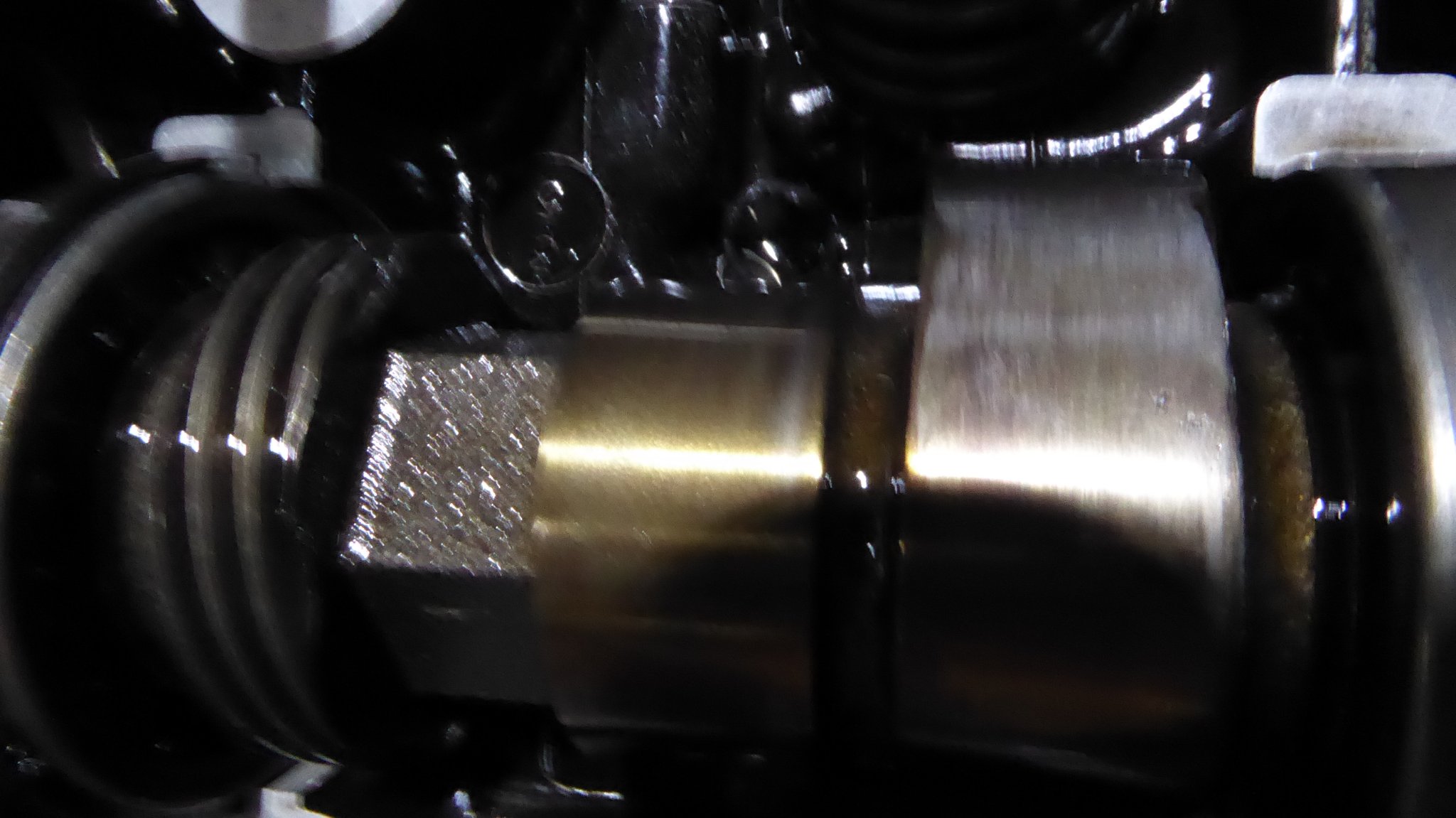

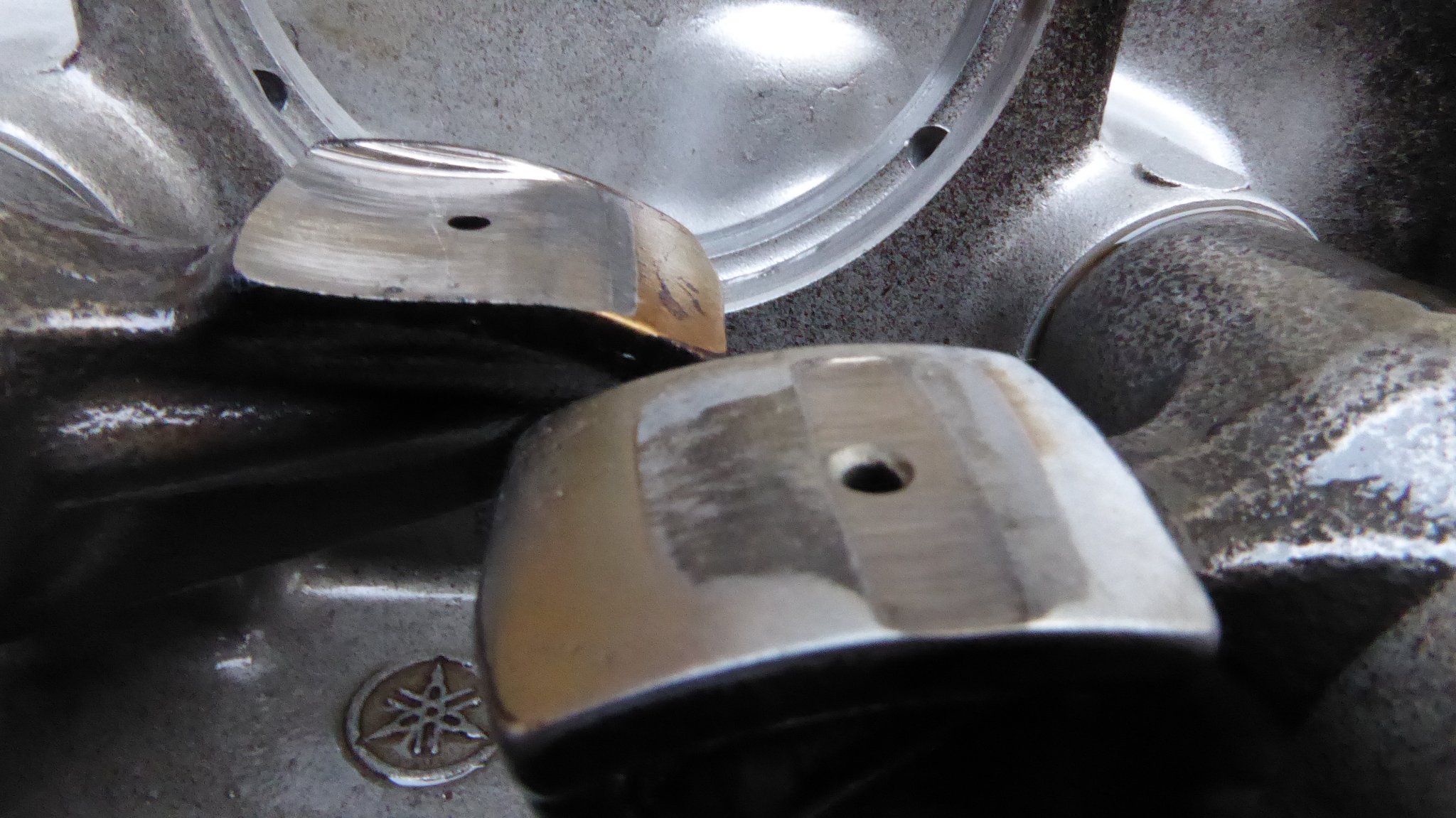

Habe eine XT von meinem Freund zur reperatur da .
Sie klingelte wie ein alter Deutz (oder Eicher :-) )

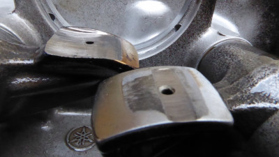

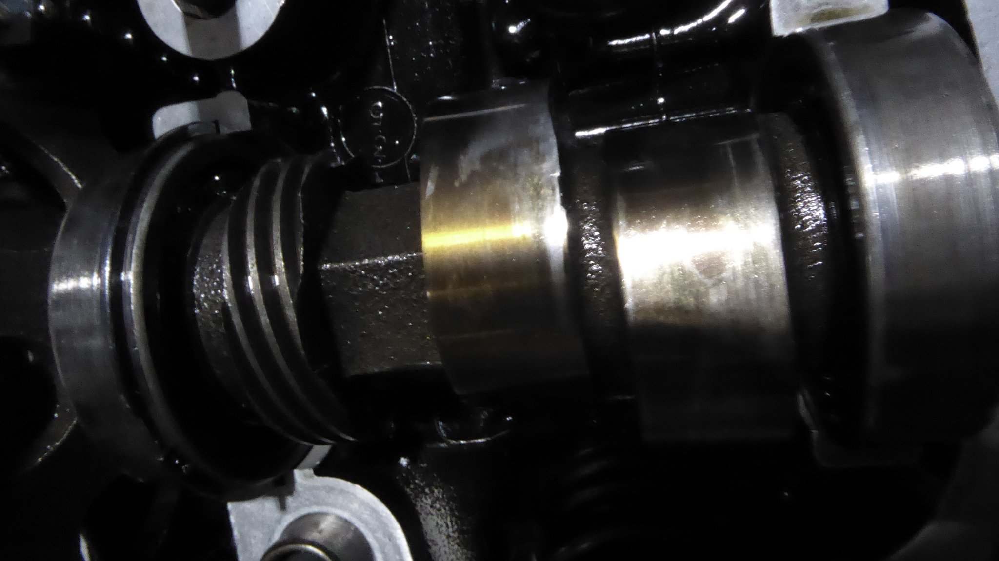

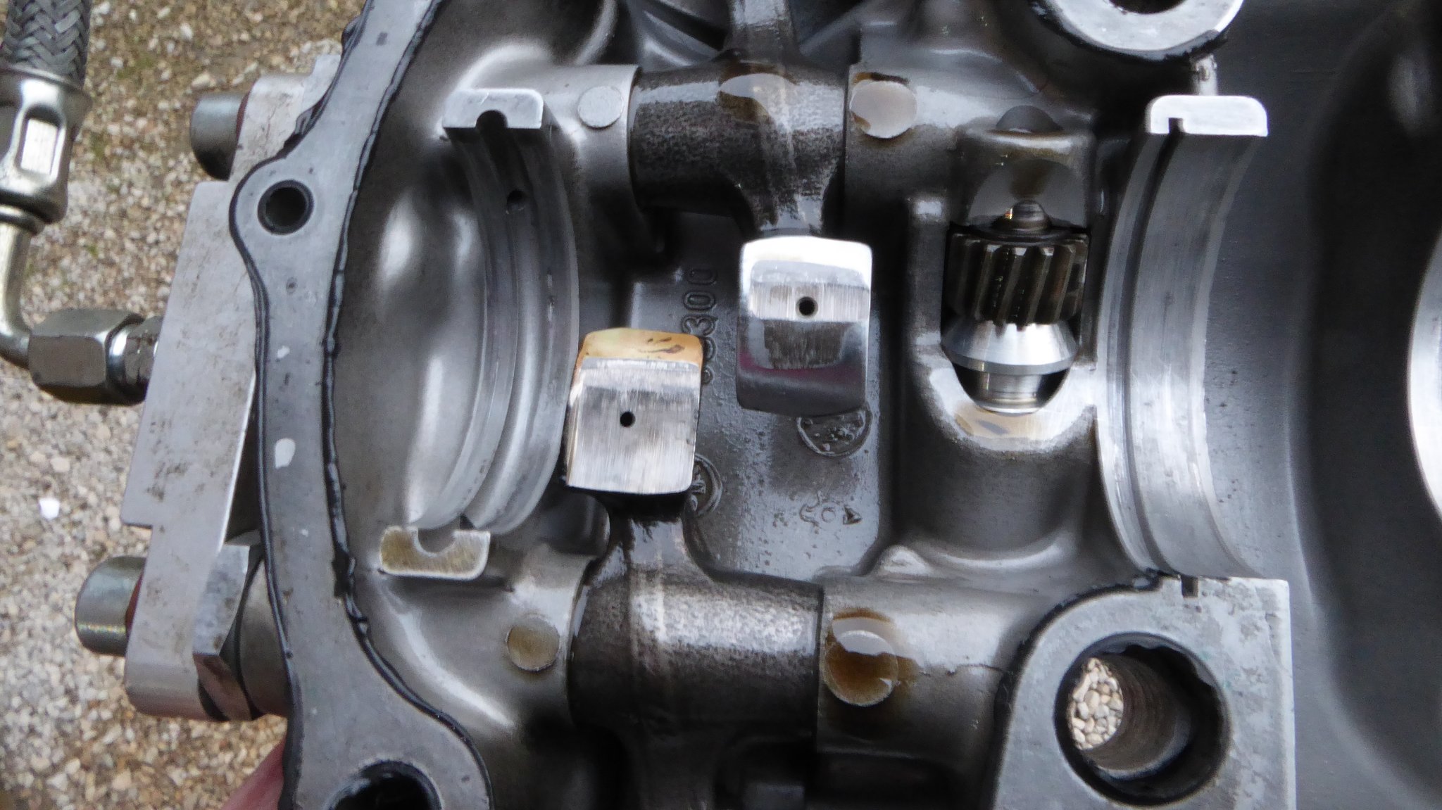

vor 3 Jahren wurde NW und Kipphebel gewechselt , so das ich nie auf die Idee kam das sie Schrott sind . Aber nach 4- 5 mal Ventile einstellen hab ich den Motor ausgebaut und mal den Kopf abgenommen . Bin fast in ohnmacht gefallen ....und das nach ca. 5000 km .
Bitte um die beurteilung der Bilder und was ich machen muss um nicht wieder nach 5.000 km so ein Schadensbild zu haben .
Komme aus dem Raum DGF - Landau (100 km von München )
Würde mich über Hilfe oder Adressen freuen wer evtl. solche reperaturen durchführen könnte
Danke für eure Tipps
Karl

Servus Karl,
des schaugt scheisäh aus.
Ursache ist Ölmangel. Entweder kam nach der Instandsetzung nicht gleich was, dann gehts dahi, oder es kam kontinuierlich nix an, was an Ölpumpe oder z.B. dem Kurbelwellensimmerring rechts liegen könnte. Auch eine zu kurze untere Ölfilterschraube kann das verursachen. Nur so, als Einstieg...

sollte Ich die NW auch Neu machen ? wie schon geschrieben ist sie noch nicht sehr alt bzw. wenig Kilometer alt

Die auf dem Foto ist total tot. Wenn Du da neue Kipphebel einbaust, sind die nach 100km wieder platt. Motor und Rahmentank gut spülen und Ölpumpe überprüfen lassen, von jemandem der sich besser auskennt.

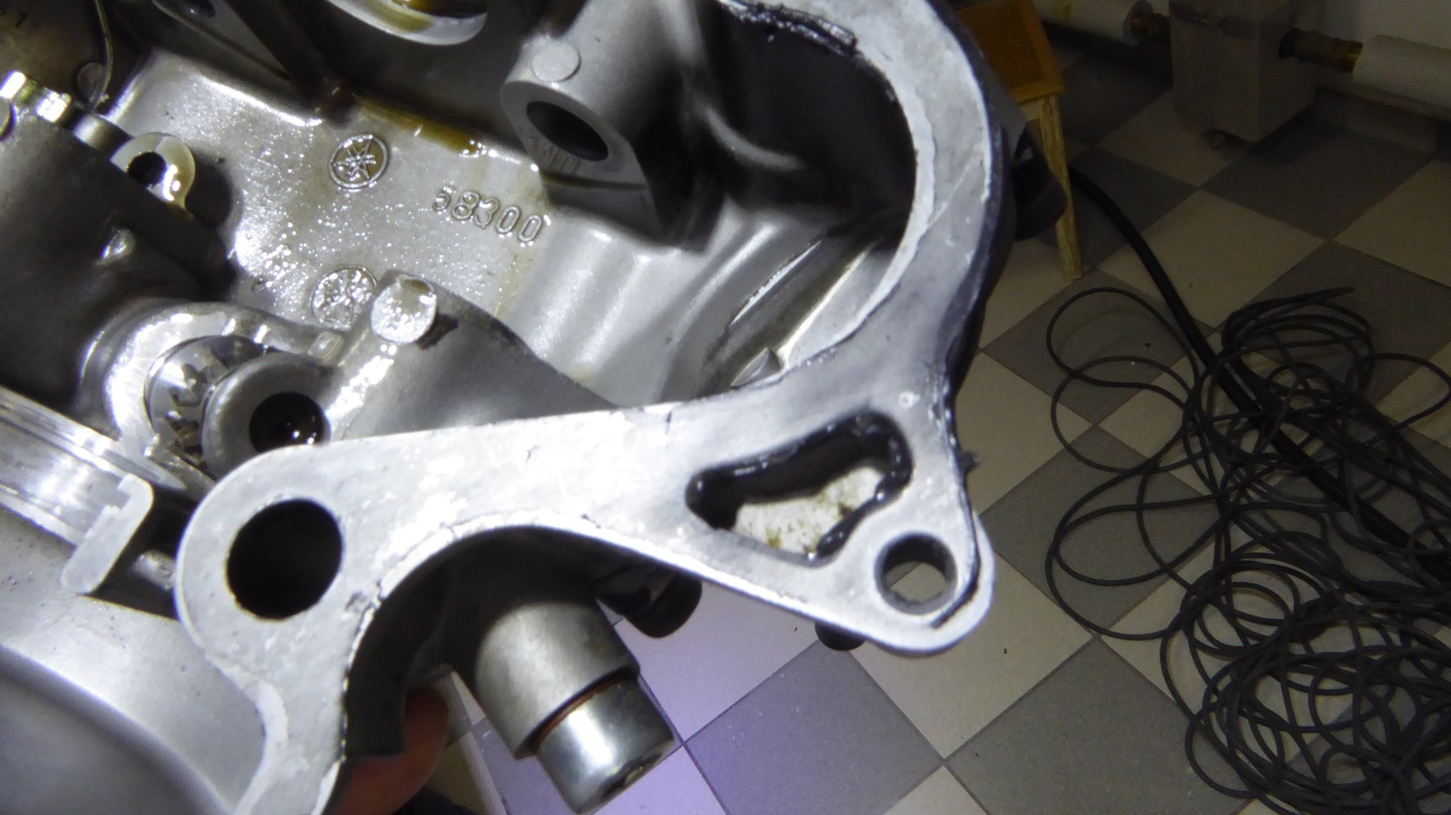

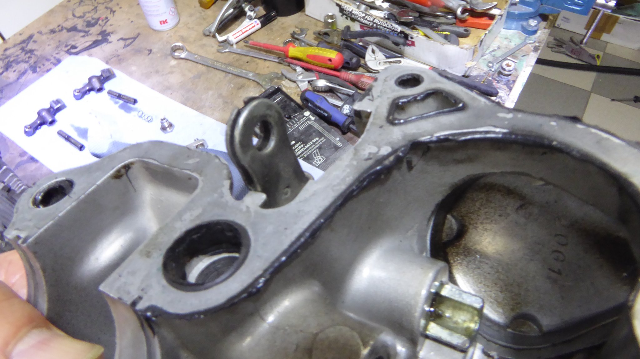

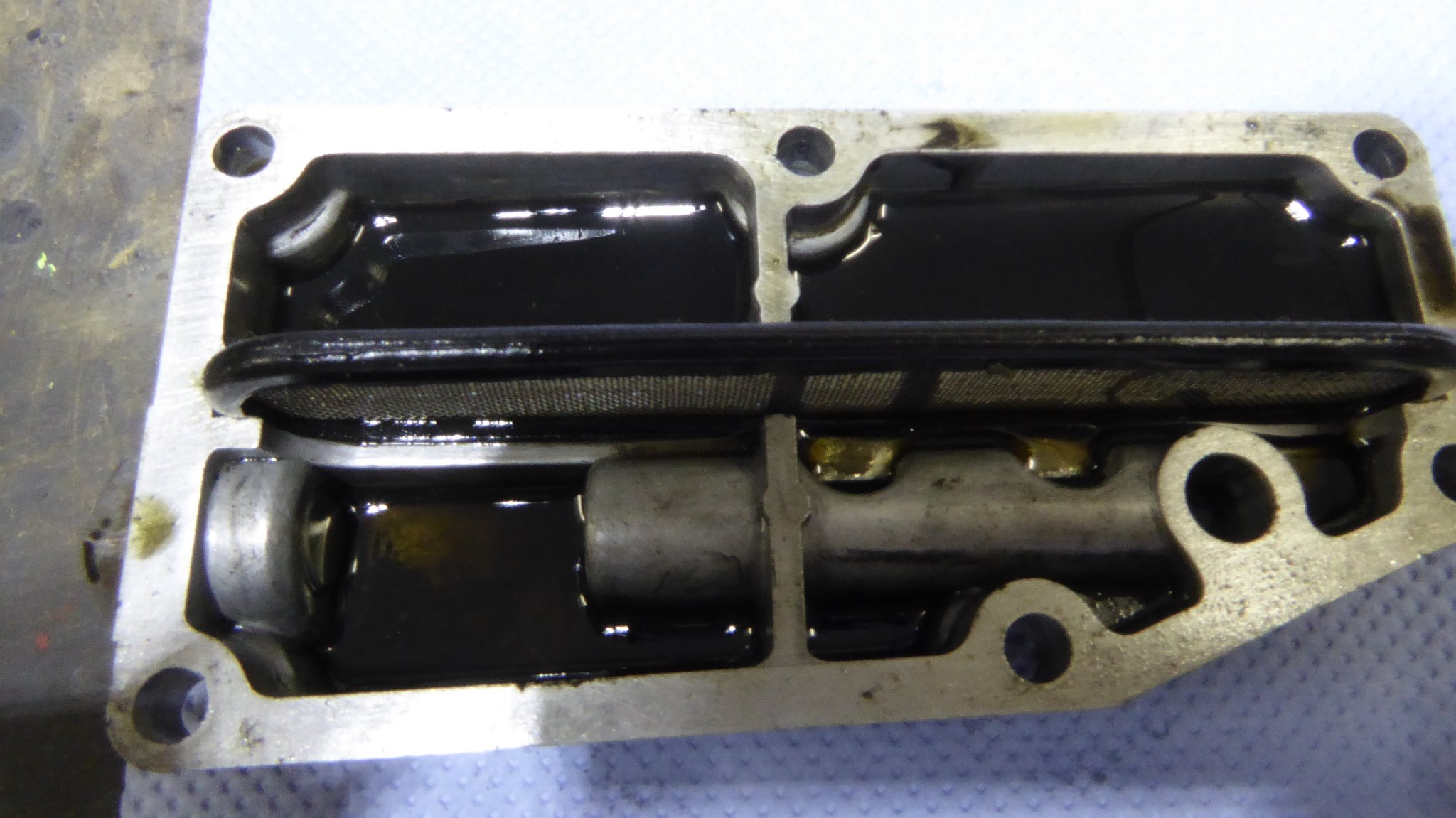

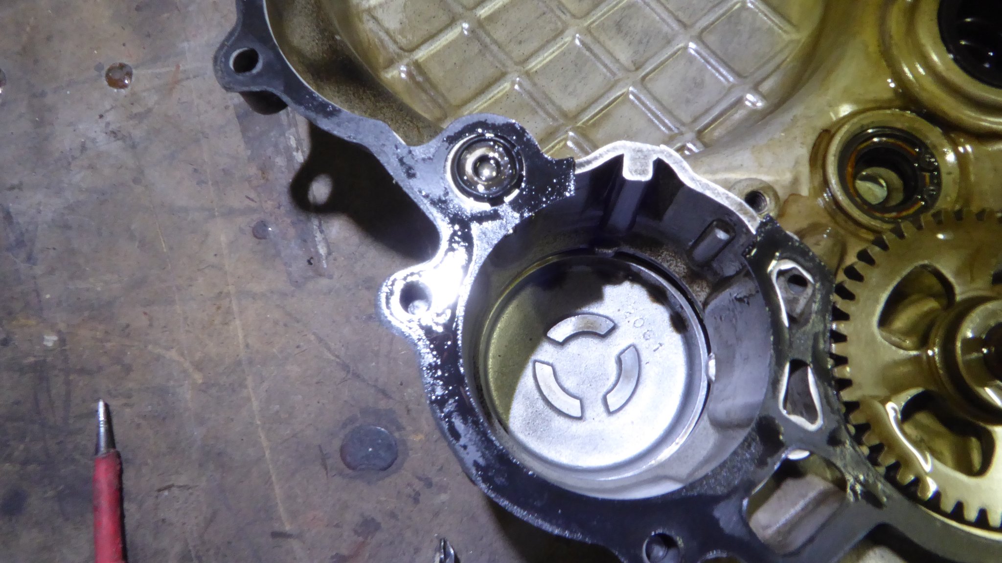

Hier hab ich schon mal eine Defekte Dichtung gefunden (Ölfilter ) ..kann das der Grund gewesen sein ?
Beiträge: 6506
Re: Kipphebel und Nockenwelle eingelaufen nach kurzer Zeit
Beitragvon Hiha » So Okt 24, 2021 20:31
Fehlte das Stück?
Karl0507
Beiträge: 17
Registriert: Sa Jun 26, 2021 20:06
Beitragvon Karl0507 » So Okt 24, 2021 20:50
Ja ...Nix mehr da

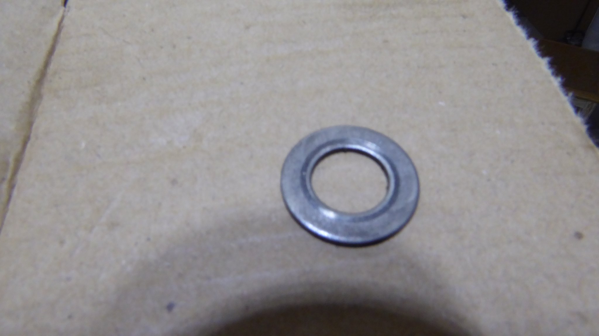

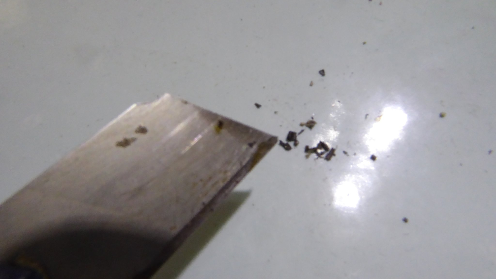

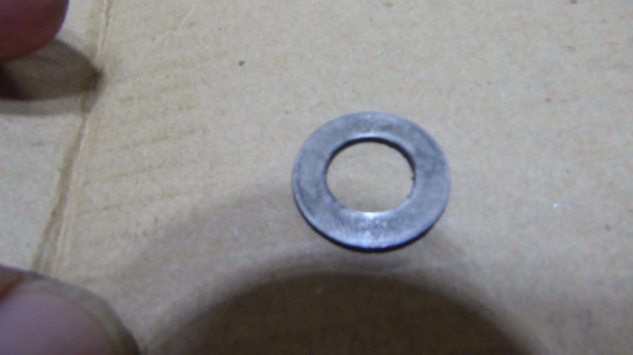

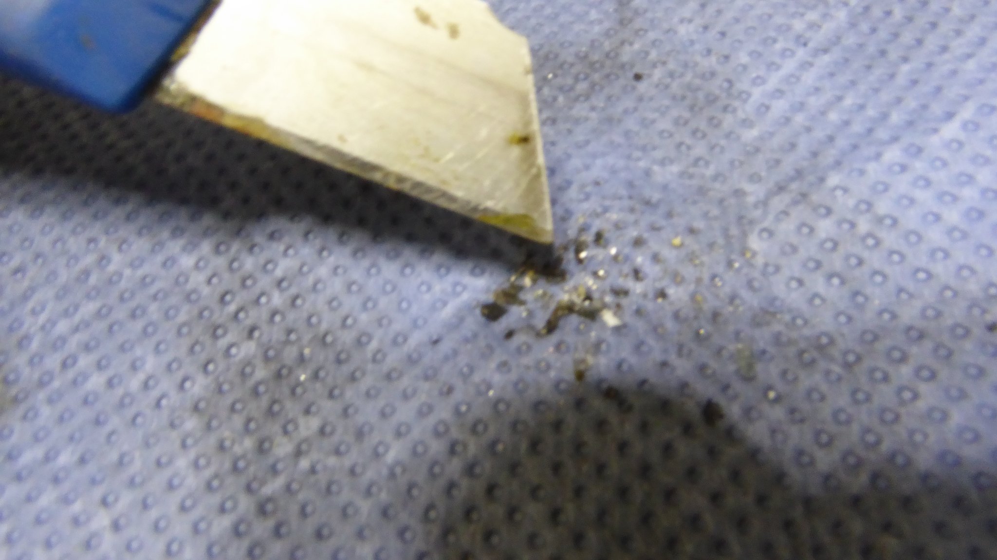

Diese Scheibe hab ich indem kleinem Ölschiffchen (von Wanne kann man ja da nicht reden ) gefunden . Eine Seite leicht angeschliffen (Laufspuren ) hinten glatt .

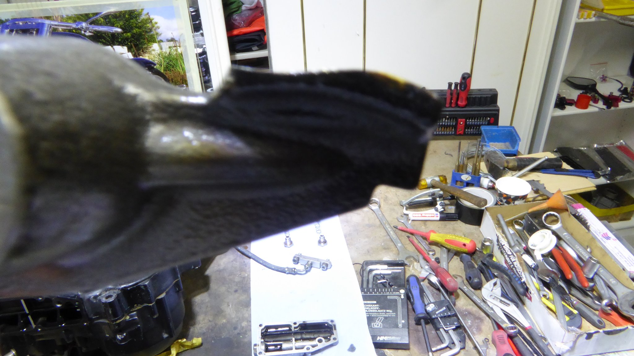

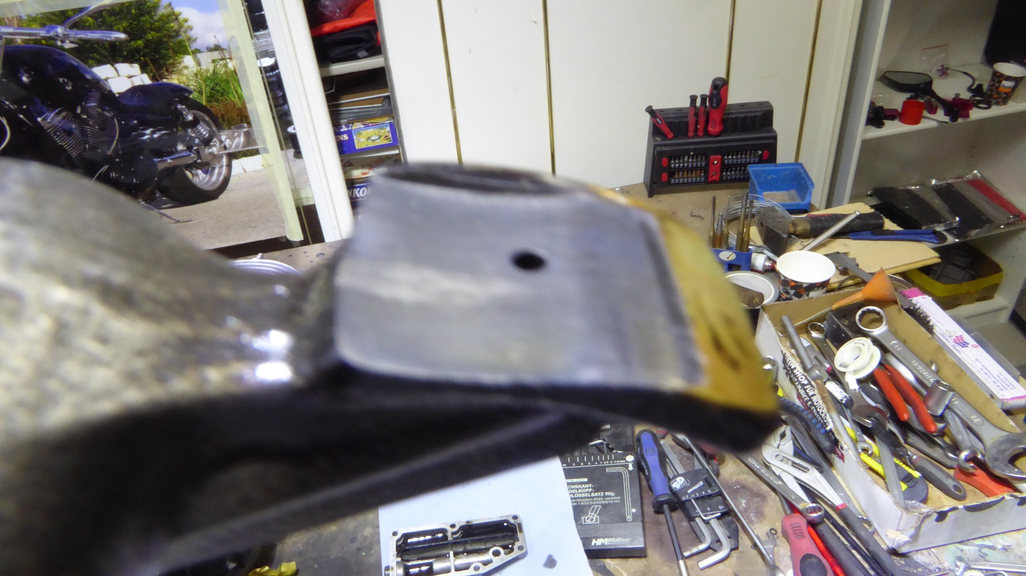

Und wie die Kipphebel ausschauen ...schon der Hammer

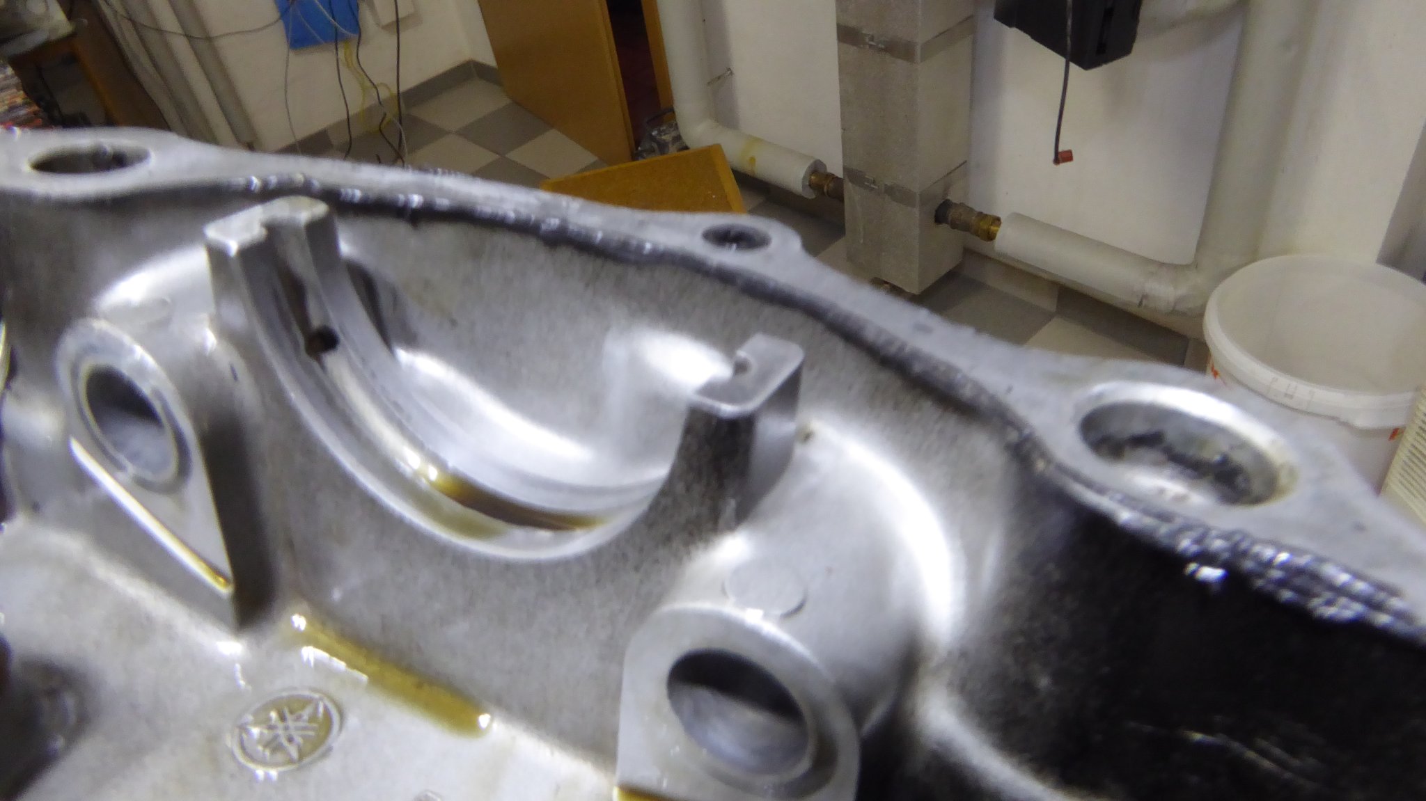

So hier mal meine Theorie ..als Laie .
Dichtung Defekt ..so kann der Ölfilter nicht filtern .
Deckel wurde mit zuviel Dichtungsschlatz montiert ( gibt es da eine Dichtung ???) oder muss da soviel Rotze ran
Öl war eigentlich immer vorhanden aber die Kanäle waren verstopft ..wenn ich mir das Größenverhältnis von den Partikel aus dem Ölschiffchen anschaue zu dem der Bohrung von der KHW (wenn es überhaupt an den anderen Bohrungen durch gekommen ist , wird da wohl kein bzw. zu wenig angekommen sein .
schaut euch Bitte die Bilder nochmal an ...Danke
Zu der NW muss ich sagen ...ja die ist Tot ...aber bei einer Laufleistung von ca. 800 - 1000 km im Jahr ...könnte ich sie da noch drin lassen (optimal ist natürlich eine Neue is klar ...aber kann auch sein das mein Kumpel mal 1- 2 Jahre gar nicht fährt ...Sorry wenn ich a bisserl Blöd frage ...natürlich sind Neuteile immer besser )
Und noch was . wie und mit was bekomme ich den Dreck ( Spülung hab ich mal gelesen ) von allen Kanälen raus ...falls überhaupt möglich

Genau so nicht, wie der Hans schon schrub.
Neue Kippler sind mit DIESER Nocke bald wieder tot.
Nocke überschleifen lassen zu einer F1 wäre mein Plan.

Wenn die Dichtung hin war, ists klar, da kommt kein Öl im Kopf an. Von mir kriegst auch eine PN.
