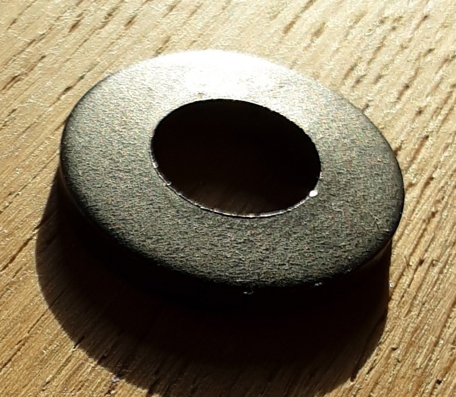

Es geht um die Verschraubung des Nockenwellenkettenrades an der Nockenwelle. Diese weist eine konstruktive Schwäche auf, weshalb Loctite als "Verliersicherung" verwendet werden muss. Speziell bei den oftmals recht eckigen Nocken der Rennfahrer nackelt sich diese Verbindung los, mit allen üblen Folgen. Oben genannte Spannscheibe soll das verhindern. Das ist eine Tellerfeder, die aus 2,5mm dickem gehärteten Federblech besteht, und so Setzungen der Verschraubung abfangen kann ohne Verlust der Spannung.
Ich hab mal ein Hunderterpackerl bestellt, und werds ausprobieren. Schaden kanns nicht.

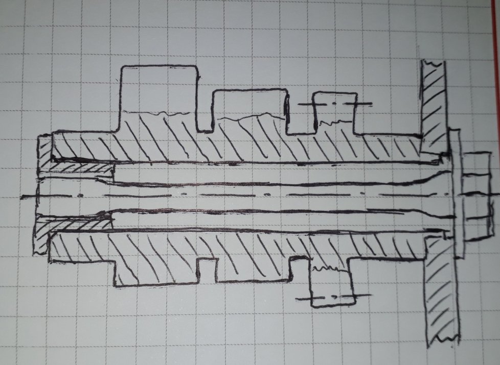

Ich dachte eher an eine durchgehende Schraube.Für Dehnschraube müsste sie länger sein, und damit das Gewinde in der Nockenwelle weiter drin...
Wenn das doch recht häufig auftritt bei den "Vierkantnocken" könnte man sogar das M10×1,25 rausbohren und hinten ein Gewindestück drehen, evtl. sogar leicht konisch, damit es sich nicht verdrehen kann.
Ich bitte meine unmaßstäbliche "Kugelschreiberschnellskizze" aus dem Kopf zu entschuldigen...

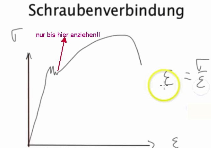

Man nehme die Serienschraube und klemme den 6Kt FEST in einen stabilen Schraubstock.
Auf die Schraube kommen Indikatorblech und Scheibe.
Eine M10x1x1,25 Quali 10.9 Mutter normal hoch wird trocken gegen die Scheibe gedreht.
Jetzt kann ausgehend von 50 Nm die Mutter angezogen werden.
Dabei wird ohne Drehwinkelmessung (hammer nicht) das Moment gesteigert.
Wenn der Drehwinkel beim gefühlvollen Steigern wächst, ohne daß das Moment sich erhöht, sind wir an der Streckgrenze. Nicht weiterdrehen!!!
Jetzt das Endmoment ablesen.
Bei dem Vorgehen ist die Nocke nicht im Spiel und eigentlich sollte die Mutter der Verlierer. sein, da dann auch dem Schraubengewinde nichts passiert. Das bitte durch Aufdrehen einer Mutter ohne geklemmte Teile händisch überschrauben. Dadurch sollte das Schraubengewinde auf längung geprüft werden. Die neue Mutter darf nicht klemmen.
https://www.youtube.com/watch?v=nQBHK9j-CZY

Also:Ich dachte eher an eine durchgehende Schraube.Für Dehnschraube müsste sie länger sein, und damit das Gewinde in der Nockenwelle weiter drin...
Ich bitte meine unmaßstäbliche "Kugelschreiberschnellskizze" aus dem Kopf zu entschuldigen...![]()
...latürnich nichts nachgemessen, oder gar berechnet...![]()
Ja, eine Dehnschraube ist natürlich die Luxuslösung, die ich bei den
Antriebswellen bei MB, wenn es die Geometrie zuließ, gerne reinkonstruiert habe.

weil nicht mehr veränderbar nochmal das Diagramm.
Im Film ab 125.
Im Film ab 125.
