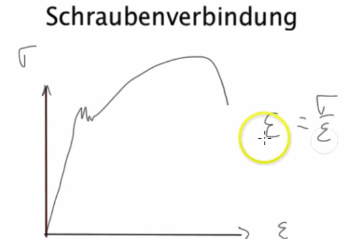

weil nicht mehr veränderbar nochmal das Diagramm.
Im Film ab 125.
Im Film ab 125.
